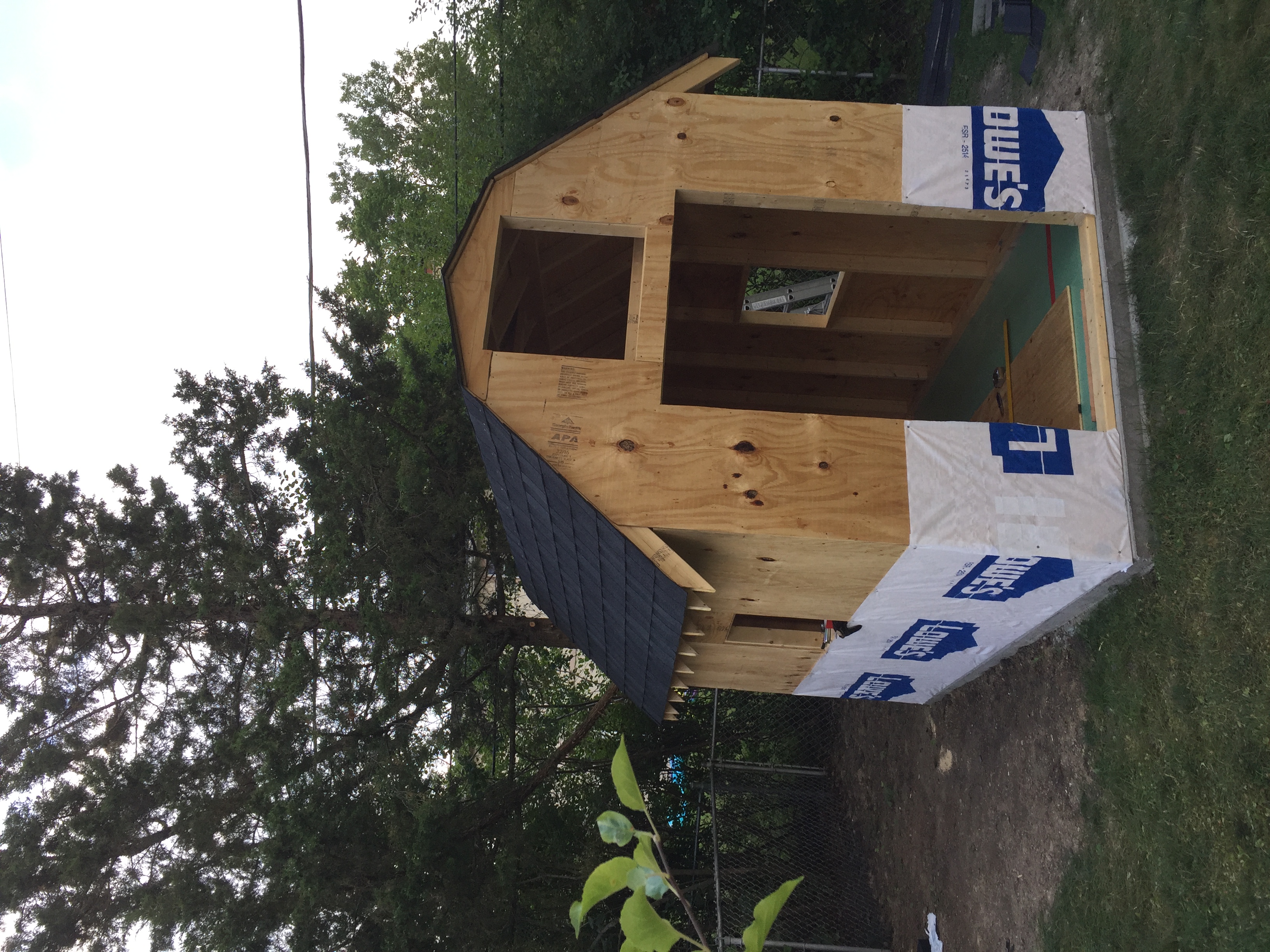

Не знам Димитар как го е правил, но по принцип гредите се нареждат на земята, сковават се, ушиват се OSB-то и изправяш. За покрива също ако е с ферми може да се подготви предварително, после само качваш, свързваш и окрепваш. Пак OSB хидроизолация и нагоре зависи дали керемеда или нещо друго. Но ако знаеш какво правиш става бързо. После отвътре напъхваш ватата и ако си предвидил добре ъглите (Димитар като го гледам не е) направо шляпаш гипсокартона.
Точно така съм го правил (не е готов кит, аз го чертах и мислих в аутокад-а :D ) - режа по разметр, нареждам на земята, сглобявам рамките и после само сглобявам на мястото. Иначе това е градинска барака бе, какви гипсокартони, какви изолации :D . Днес я покрих (отне ми 10 часа нон стоп мамка и) и вече може да вали колкото си иска :D . Остава външната облицовка, малко фенси камъни в основата и довършителни работи :) .
