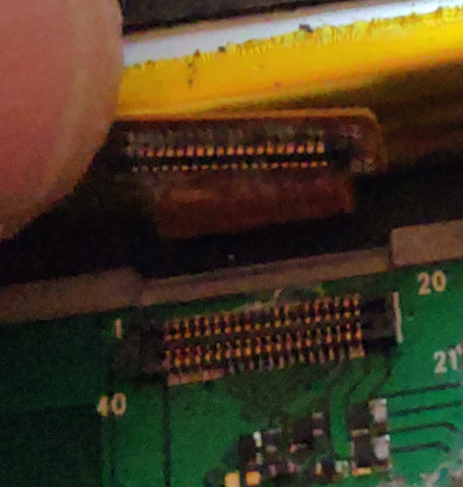

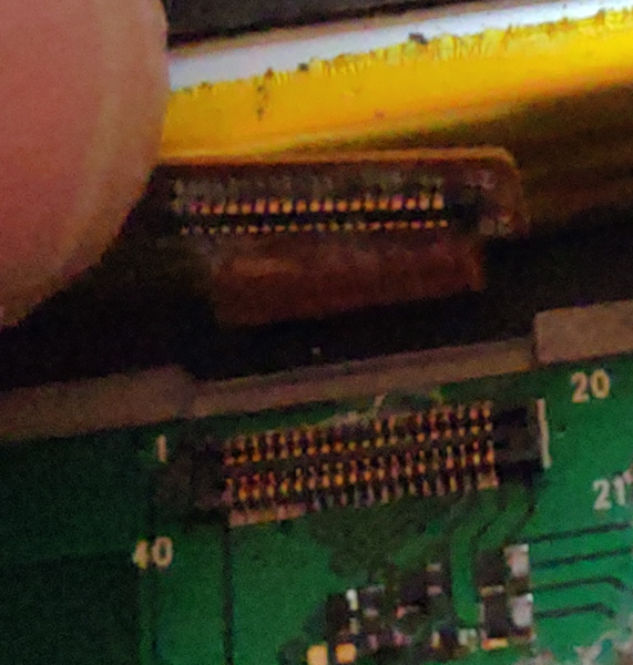

Не знам ква е тая мания на Private да рови в миналото, но ми напомни да питам, това има ли изчистване? На снимката не личи добре, но е доста накипяло.

Реконструктор написа:
Окисите се почистват с четка за зъби и изопропилов спирт.
Ако е паднало покритието на пиновете на конекторите, се заменят с нови а старите посещават кофата.
Ако техниката не си заслужава, посещава кофата.
