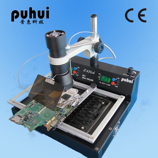

Takaва си взехме.
Infared-BGA-Reballing-Station-T870A-BGA-Rework-Station.jpg [ 237.17 KiB | Прегледано 2439 пъти ]
http://www.aliexpress.com/w/wholesale-bga-irda-welder-t870a.html
