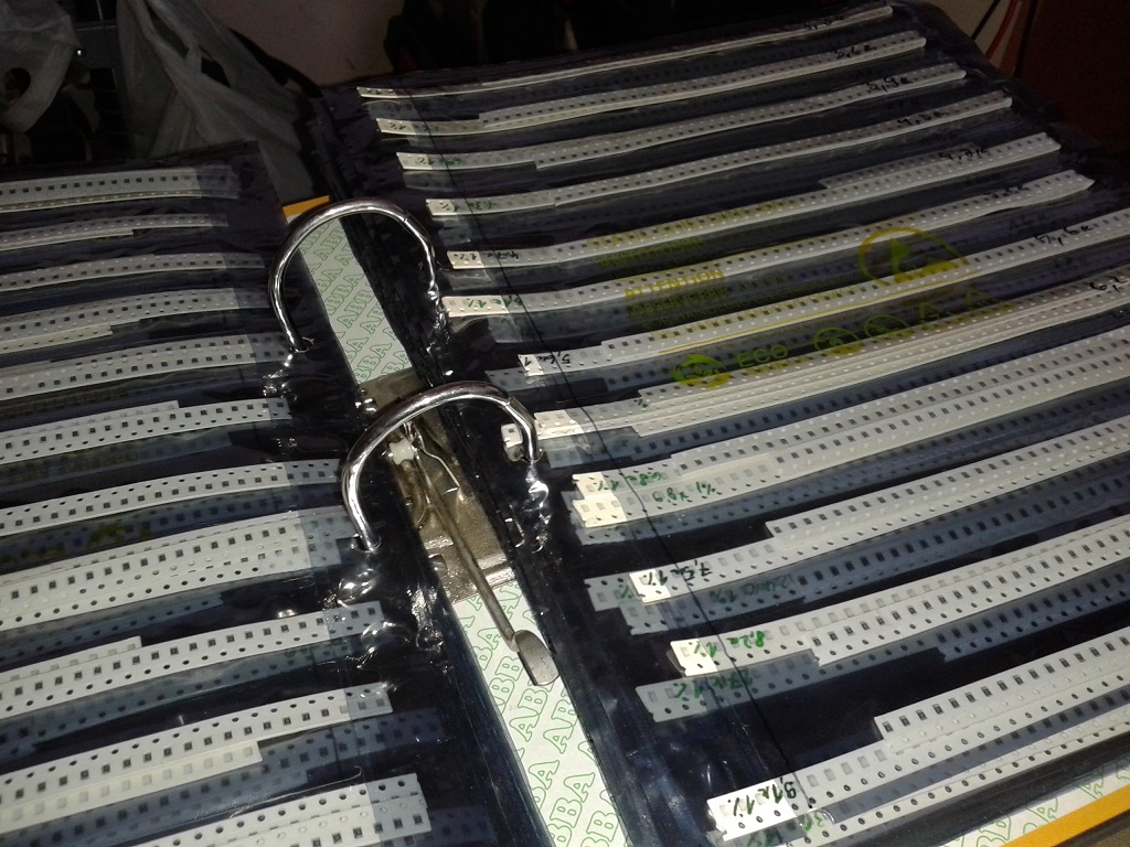

Моля:
klasior.jpg [ 305.38 KiB | Прегледано 2564 пъти ]
В случая всеки "лист" е с 12 джобчета, но можеш да си ги направиш както ти е кеф.
Там, където са дупките за захвашане са 8 слоя. Просто е направено "джобче" по дължина, в което е вкарана лентичка от същия материал преди да се пробиват дупките. Нямам нито едно скъсано до сега.
Всяка лентичка е от по 100 броя 0805 на снимката. В някои джобчета има до 4 лентички - побират се безгрижно.

Пликовете са цели. Аз си правя джобчетата с термопреса. Струваше нещо като 30-40лв. Това е пресата, с която такива пликове се запечатват.

Докато ги вадя от оригиналната опаковка обикновено класьора ми е на коленете, и вадя това, слагам онова, докато наслагам всичко върху платката. Не искам никаква статика по папката, ако ще и метални болтова да са в джобчетата. :)
Откак се човъркам с жици нямам скапан от статика елемент по време на монтаж. Ще ми се така да си остане.
...а и е доста здраво. Много по-здраво от еквивалентния му полиетилен например.
