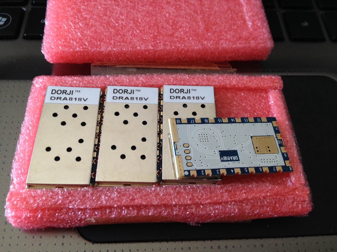

Те пък взеха, че дойдоха бързо. Преди малко ми ги доставиха на крак :)
2015-07-15.jpg [ 184.5 KiB | Прегледано 799 пъти ]

Сигурно си го прочел, но все пак да си кажа.
Внимавй с H/L пина, казват че модула изгаря ако му подадеш високо ниво.
Внимавай и с антенния пин. Не пускай модула без подходяща 145MHz антена.
