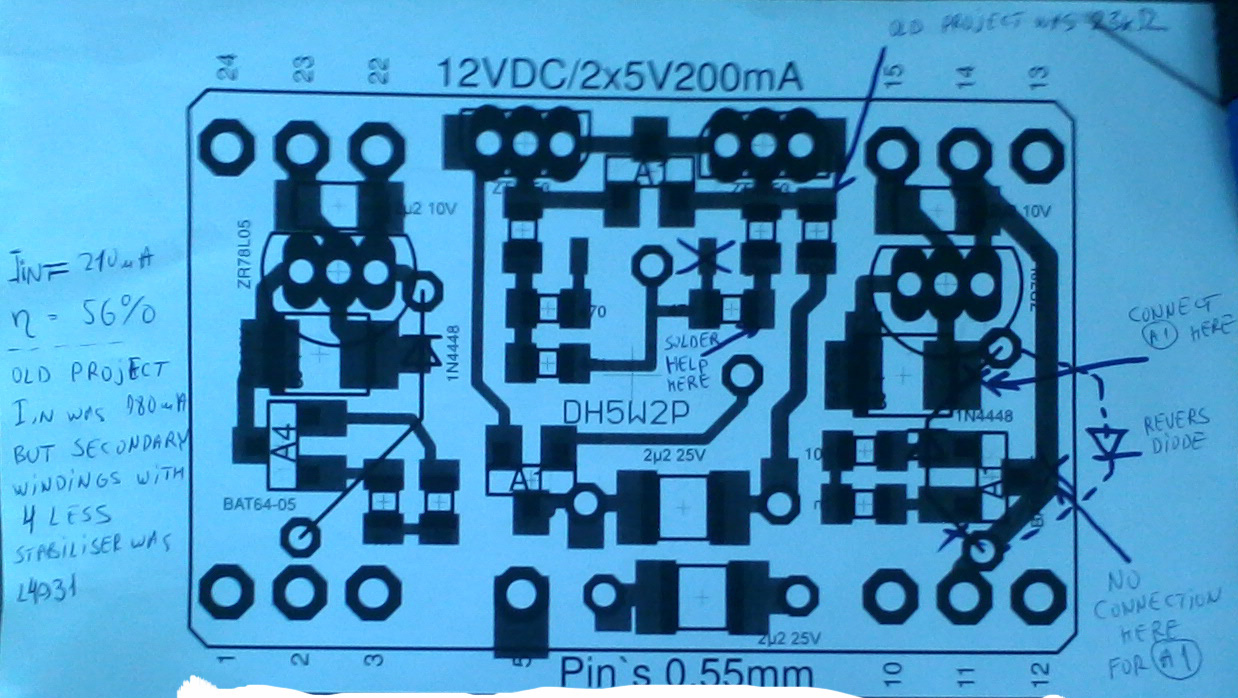

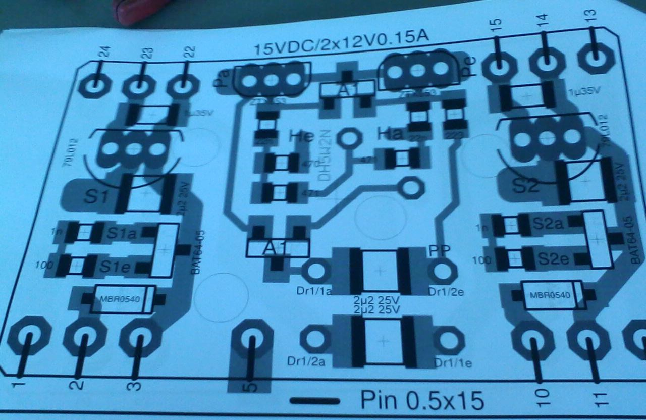

По 79l12 има развитие :D. И мислите ,че това е всичко неее . Обърнете внимание как са дадени отворите за транзисторите и стабилизаторите - на късо , големи падове. Е ако до сега това беше само на картинка, сега вече и палтките така са направени.Метализирани отвори отгоре и от доло късо :lol:
Снимки0175.jpg [ 117.07 KiB | Прегледано 1202 пъти ]
Снимки0174.jpg [ 324.83 KiB | Прегледано 1202 пъти ]
Снимки0173.jpg [ 375.37 KiB | Прегледано 1202 пъти ]

Мнение Re: Сваляне на солдер маска
8O
тия верно ли са произвели такива платки?
извинявай, ама трябва да смените профила на бизнеса.
такава грешка се хваща от проверки на всички нива - от када, през проектанта, до платкаджията.
ако аз дам такива платки за производство, ще ми звъннат поне 10 пъти да ме питат дали наистина това съм имал предвид.
на табличката на втората снимка в ляво... има ли имена/подписи?

Тъй са .2 проектчта едното 50 платчици другото 60 :). Даже вече са оправени ама не от мен :D , че си ги иска за вторник.
Няма име и подпис.Често пъти двете листчета са за различни проекти,платката от едното , данни за трафчето от друго .
А на тази снимчица и аз съм проявил малко творчество. Помагам колкото мога , какво да правя :).Това е друго проектче.
Снимки0176.jpg [ 327.7 KiB | Прегледано 1183 пъти ]
