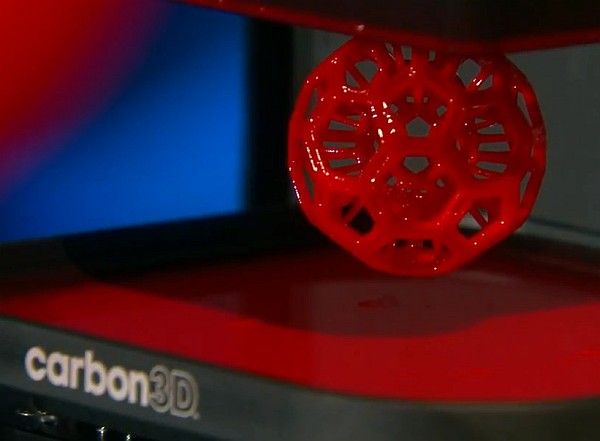

> Joseph DeSimone: What if 3D printing was 100x faster?
What we think of as 3D printing, says Joseph DeSimone, is really just 2D printing
over and over... slowly. Onstage at TED2015, he unveils a bold new technique
- inspired, yes, by Terminator 2 - that's 25 to 100 times faster, and creates smooth,
strong parts. Could it finally help to fulfill the tremendous promise of 3D printing?
Carbon3D.jpg [ 32.63 KiB | Прегледано 1863 пъти ]

така, както го разбирам, е че прожектират целия слой (резен) наведнъж, вместо да го правят ивица по ивица. освен това си играят с баланса светлина/кислород (като светлината е катализатор, а кислорода инхибитор).
В края на краищата пак е 2Д процес, но този път на слоеве. За истински 3Д трябваше да имат един аквариум колкото сферата, да светнат един път и да "пуснат" водата (разтвора, материала) да се оттече. Може и това да стане някой ден.
Ако HP са измисли или мислят jet с няколко дюзи за пластмаса, ще е подобно. Иначе засега е по-бързо ако имаш повече от една глава, и повече от един детайл. Но с цял "резен" наведнъж наистина ще е много по-бързо.
