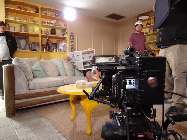

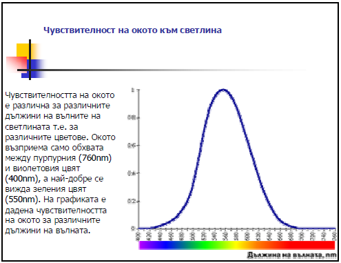

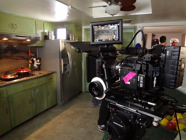

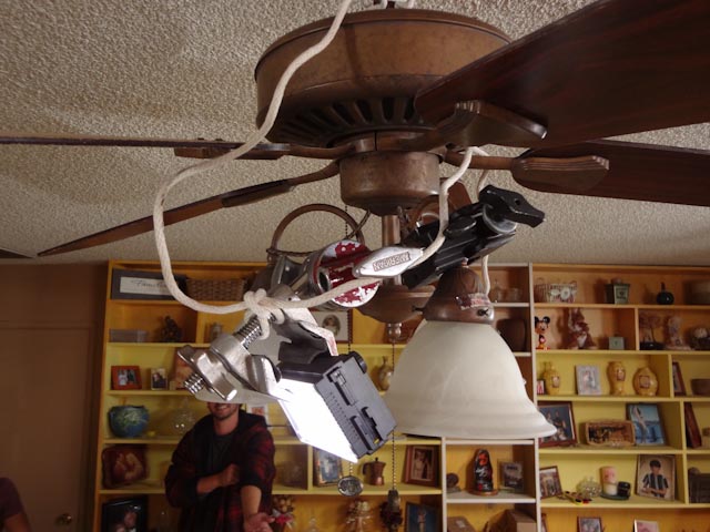

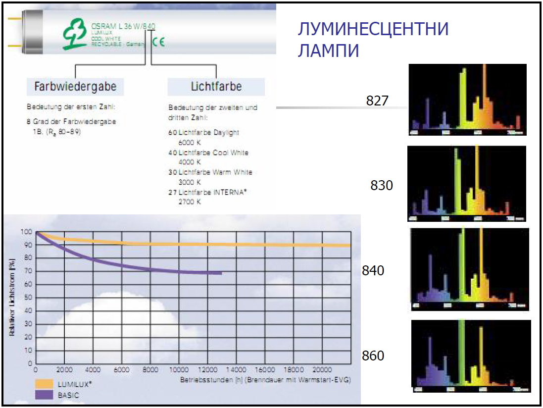

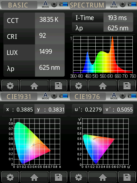

По-долу давам няколко диаграми:
4. Спектрална чувствителност на окото. Централният пик леко варира в зависимост от нивата на осветеност. Заради различните рецептори които се ползват при висока и ниска осветеност.
3. Спектрална характеристика на един светодиод. Измерена е със спектофотометър. Имам данните и в табличен вид ако някой се интересува.
2. Спектрална характеристика на модерна флуоресцентна лампа с триивичен луминофор. Определено не бих казал че спектърът е линеен, обаче се ползват масово.
1. Няколко снимки на локации от филм в който ясно се вижда прилагането на светодиодно осветление в киното.

Едно си баба знае едно си баба бае. Кой какво бил ползвал. Всеки ползва това което реши. В денситометрията се ползват много теснолентови филтри. Във фотографията и киното също би-било хубаво да се ползват теснолентови филтри но за съжаление не могат. При високия клас камери се ползват филтри с голяма стръмност и сравнително широк спектър. Това е основната цел да се ползват 3 ССД-та, не заради друго а само и единственно заради точното цветопредаване.
Не е казано, че не може да се ползва диодно осветление и в телевизия и в кино и където се сестиш. Всичко може. Въпрос на цели и бюджет.
Илкоре,
ще ти повярвам на хубавите рекламни картинки когато ти лично им свалиш характеристиката. Взимаш лампа, взимаш спектрометър и показваш графика. Без осредняване. РОУ дейта. Каквото даде машинката но не с 10-20 точки в целия видим спектър и после оцветено и боядисано за да хваща окото.
Защото аз съм го правил. В един проект имам 12 групи светодиоди като всяка е с различна дължина на вълната. Започвам от 440 и стигам до 700. 715 го махнахме за да добавим 670. Преди това бяха само 660 и 680. Целта е контрол на спектъра за измерване на разни неща. Кондензор, дифузьор и с оптика насочваме хомогенната светлина.
Между другото онова фенерче е мое. Поне електронката в него. Малко или много съм се сблъсквал с проблемите от гледна точка на проектант а не на домашен потребител.
