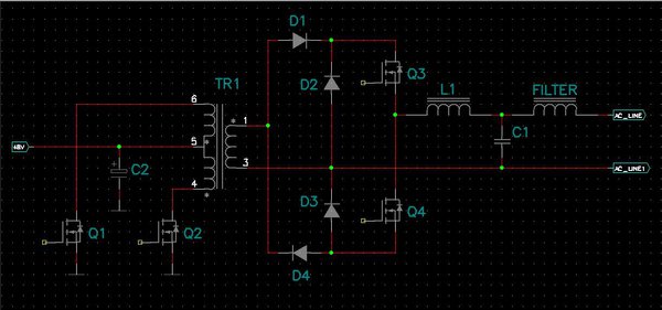

Гледам схемите и се чудя, дали не може да се комбинират двата DC-DC + DC-AC конвертори в един хибриден? Примерно двутактен прав повишаващ (трансформаторен със средна точка и само 2 транзистора) DC-DC, като на изхода след диодите има само 2 превклщчващи транзистора- използвани за обръщане на поляритета на синосуидата и работещи на 50Хз?
Така ще имаме 2 нисковолтови транзистора в първичната страна работещи примерно на 20-50кХз, 4 високоволтови и бързи диода във вторичната страна, индуктивността на правия преобразувател и два високоволтови мощни транзистора работещи на 50Хз. При това НЯМА необходимост от високоволтов филтриращ кондензатор след греца. Ще има само нисковолтови филтриращи кондензатори в първичната страна.
Т.е. с единствения DC-DC токов конвертор ще се генерира синусоидалния изходен ток към мрежата,като в същото време с него ще се реализира и MPPT системата от към солара.
Има ли якаква причина да не се използват такъв дизайн (ако въобще е възможен де), а се използва тоположията от DC-DC + DC-AC конвертори?

Предполагам поради свързването на акумулатор след фотоволтаика- поне така сме го правили до сега, но ни е трябвало продължително отдаване и след слънцегреенето. Идеята ти е може би добра за централи, произвеждащи ток за мрежата. Но там напрежението идващо от панелите е към 600-700В, та пак няма да са нисковолтови транзисторите. Заданието, което имахме също беше от входно 7-8В да го вдига за по-пълноценно усвояване на енергията- по-дълга работа в денонощният цикъл. Та си трябват на практика 2 първични схеми- за понижаване и повишаване. Хубавите нови са на този принцип и ми се струва задължително вече.

Идеята която описах работи с нисковолтови панели (24 или 48V примерно).
Т.е. имаме повишаване на напрежението на панела + AC конверторната част.
Това с акумулаторите не го разбрах. Няма проблем в нисковолтовата входна част освен панели да има и акумулатори.

А на мен логиката ми говори: евтини DC-DC "повишители" близо до солара и конструирани с цел да го изстискат до дупка. Акумулаторите са друга бира. Сумирането може и с тъпи диоди да стане и накрая постъпва в един DC-AC според нуждите.

Нещо такова имам в предвид.
Единствено транзисторите в първичната страна трябва да са бързи, при това нисковолтови.
Транзисторите в изхода щракат с 50Hz за да сменят поляритета на полувълните на синусоидата на изхода. Трябва да са високоволтови и яки.
Разбира се и диодите в изхода трябва да са бързи.
При мощности от порядъка на 200-300W предполагам, че силовата схемотехника няма да е чак такова предизвикателство :-)
Обратните връзки са по ток и напрежение в изхода, както и по напрежение и ток на входното напрежение на солара.
С управление на ПВМ-а в първичната страна (примерно 20-50кХз) се постига генерирането на синусоидалния ток в изхода, като от големината му зависи и натоварването на солара.

Аз това го разбрах, ама като почнеш да гониш наносекунди щото си икономисал кондензатор...
След 10г. може и да не е проблем.
Те от големите фирми обикновено си знаят работата.

Ами много е вероятно да има причина да не ги правят така. Първата за която се сещам е че трафа който трябва да сложиш там ще бъде всичко друго но не и евтин. Отварял съм Sieb&Meyer 5 киловатов инвертор - 3 класически стъпала - 1. помпа 2. галванична изолация с траф 3. Грид инвертор.
По втора точка трафа е 15х10 см тороид - сещаш ли се за 5 киловата ако беше на 50 херца колко щеше да е голям. Та немеца го е набичил на 50 килохерца.
За 300 вата може и да не е много голям обаче пак ще е по-скъп от 2-та транзистора дето ще ги спестиш.

Lupus, имам в предвид "on grid inverter".
Cekins, нещо не разбирам това за трафа.
Трафа ще е импулсен работещ на 20-50КХз примерно - като в PC захранване. За 300 вата той няма да е по-голям от този на захранване на персонален компютър. Дросела - също.
Само двата транзистора в изхода ще работят на 50Хз.
Това, което целя да спестя е кондензатори. Те са най-ненадеждния елемент.
Също така се опитвам да редуцирам броя на транзисторите и диодите, за да се намалят загубите в тях.

не се занимавай с глупости. Ако ставаха така нещата хората нямаше да ползват толкоз много части ами щяха да го направят с по-малко.
И се замисли какъв е тока в мрежата и какъв идва от панела. И какво се случва в момента в който синосуидата минава през нулата. Замисли се какви ще са токовете в двете вериги - панел и мрежа.
А за безумните ти схеми дето нямат нищо общо със закона на ома...
Сигурно и аз съм софтуерист колкото ти си хардуерист ама поне не поствам код по форумите.

Абсолютен фен съм на обобщаващите изказвания !!!
Кой защо и как не правел общо взето ме интересува до толкова, до колкото да не пропусня някоя идея в чуждите имплементации.
Относно тока в мрежата и тока в панела - единият е постоянен, а другият е синусоидален променлив. Ако искаш да ми кажеш, че така няма да се използва напълно солара - при монофазна имплементация и спазването на изискването за нелинейни изкривявания на тока в изхода под 4% - имаш известно право, но при трифазна - нещата изглеждат по по-друг начин. Е, и всичко това ако искаме да нямаме големи нисковолтови кондензатори на входа.
Стана ми интересно коя част от закона на Ом ми се губи и би ли ми я припомнил (или обЯснил в случай, че я чувам за първи път)?
