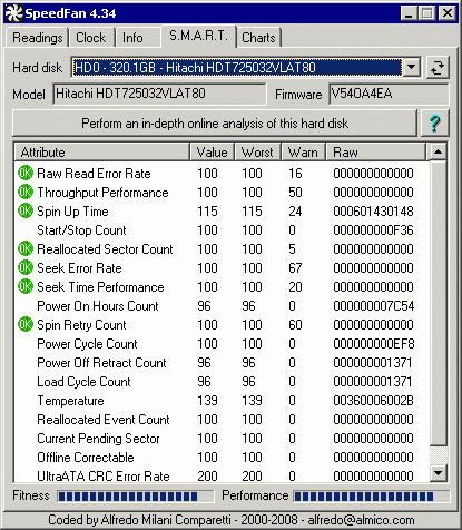

ps66 така е. Хитачи ги купиха от WD през 2011. Аз да си призная от доста време не съм си купувал нов диск, от както този си работи без проблеми: 0х7C54 часа е работил това са 1326 дена.
