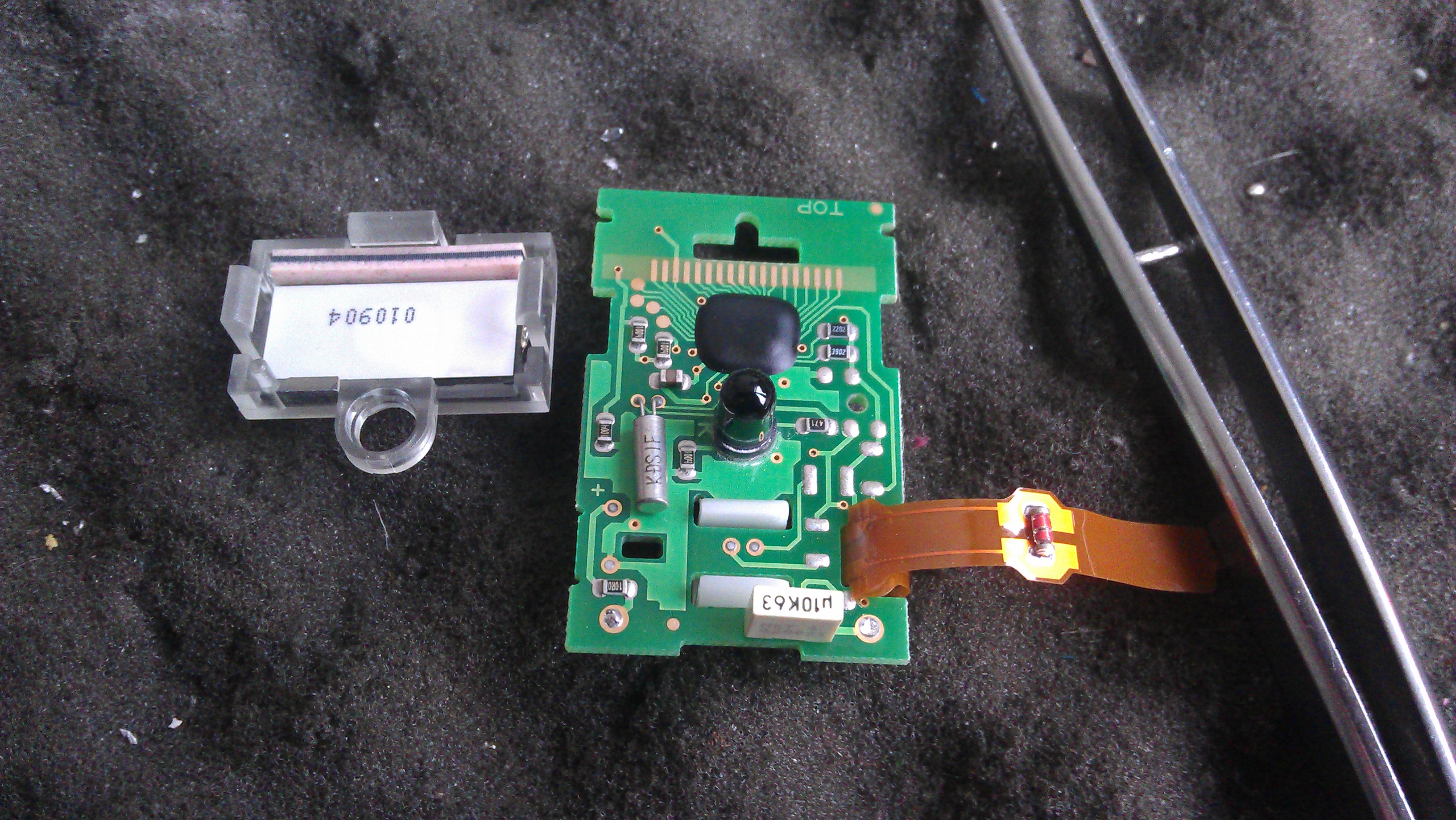

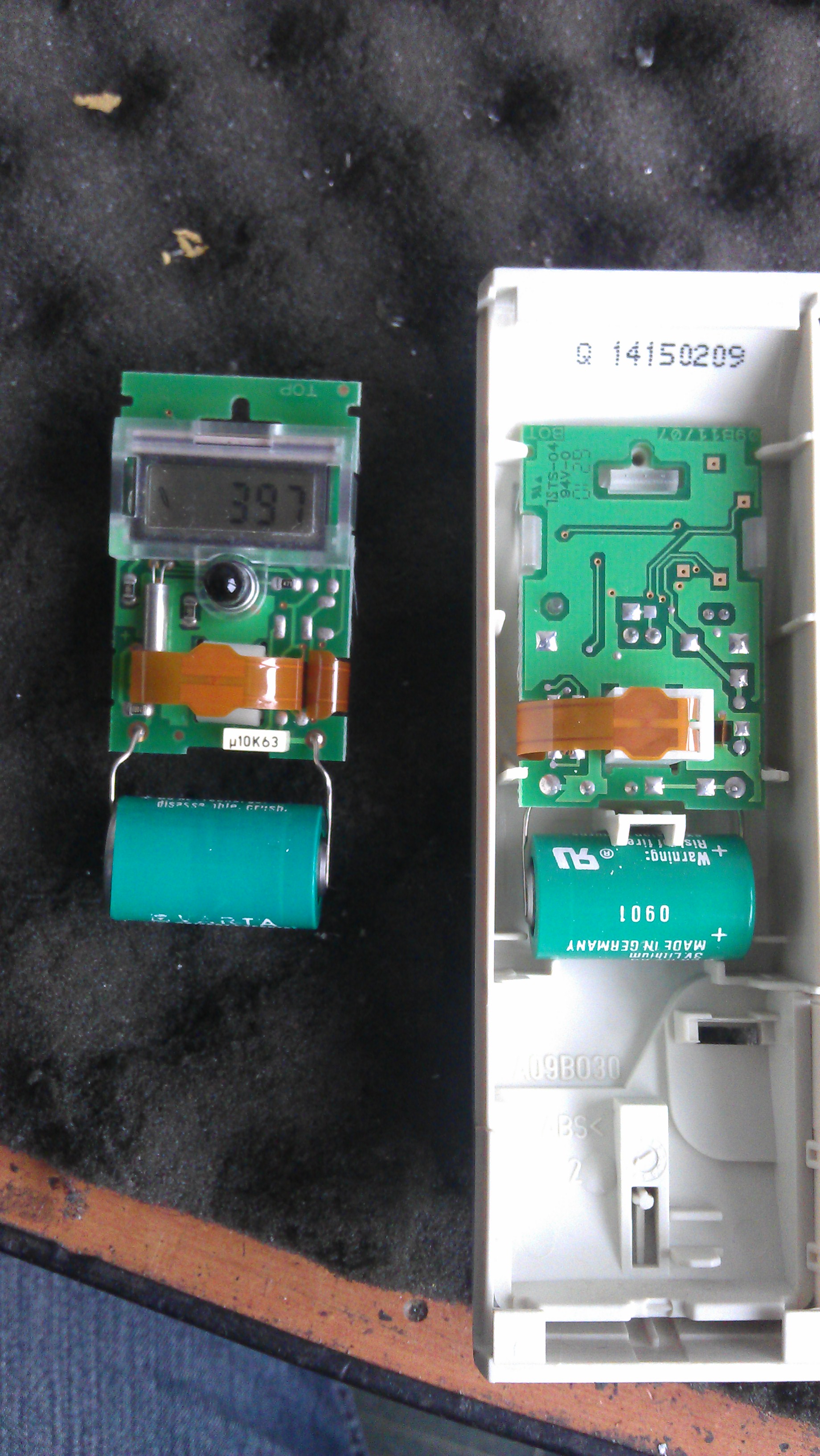

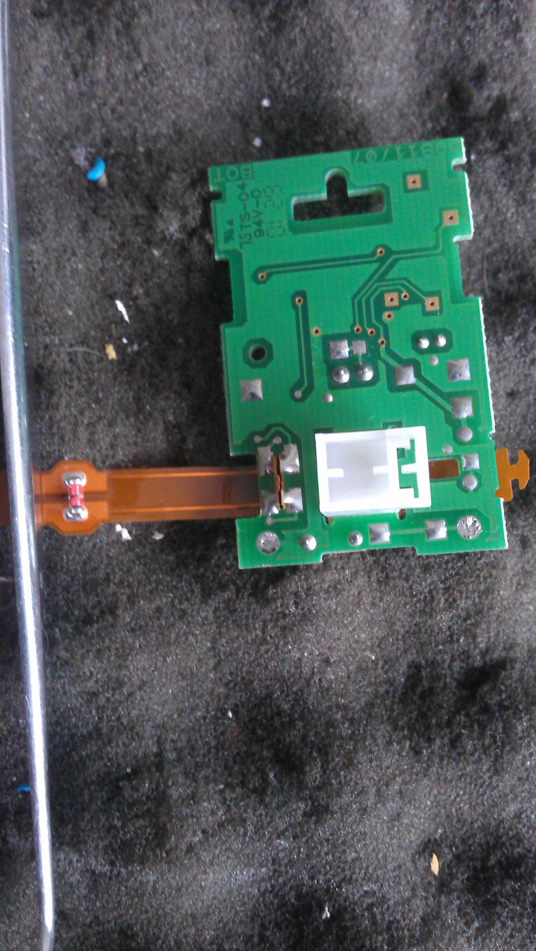

По-точно, въпросът е: какво точно отчитат топломерите - тези, които са закрепени на радиаторите? Надявам се някой да знае и да сподели.
Топломерите отчитат разликата м/у температурата на въздуха и температурата на радиатора, на който са закачени в някакви относителни единици. Наскоро ни смениха старите с нови и естествено старите бяха подложени на дисекция. Ето какво има в Техемските топломери:
IMAG0261.jpg [ 1.31 MiB | Прегледано 1029 пъти ]
IMAG0260.jpg [ 1.49 MiB | Прегледано 1029 пъти ]
IMAG0259.jpg [ 1004.91 KiB | Прегледано 1029 пъти ]

Доколкото мога да преценя от снимката, термочувствителните елементи се намират на pcb-кбела, и контактуват с предната и задната страна на топломера. Не съм специалист по топлини процеси, но ми се струва , да се отчита по този начин топлообмен е меко казано оптимистично. Отговорът на въпроса, който зададе dan - "ще ми се намали ли сметката?" изглежда твърде неясен.
