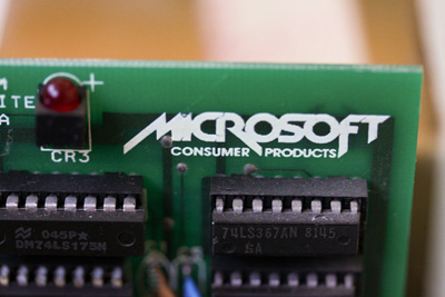

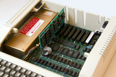

дааам, накарахте ме да ровя в мезозоя нейде...
М$ в началото (1980) са имали техен хардуер. 16К разширителна платка за ... apple ][
apple_ii_europlus_motherboard_small.jpg [ 77.84 KiB | Прегледано 2557 пъти ]
apple_ii_europlus_language_card_small.jpg [ 54.31 KiB | Прегледано 2557 пъти ]
по същество това са банкови памети, предимството на което е неограничения размер на паметта. имах даже по едно време 128К платка (за епъла), защото трябваще да се тиражират стотици дискети и с тая платка можеше цялата дискета да се зареди в паметта и после само запис.

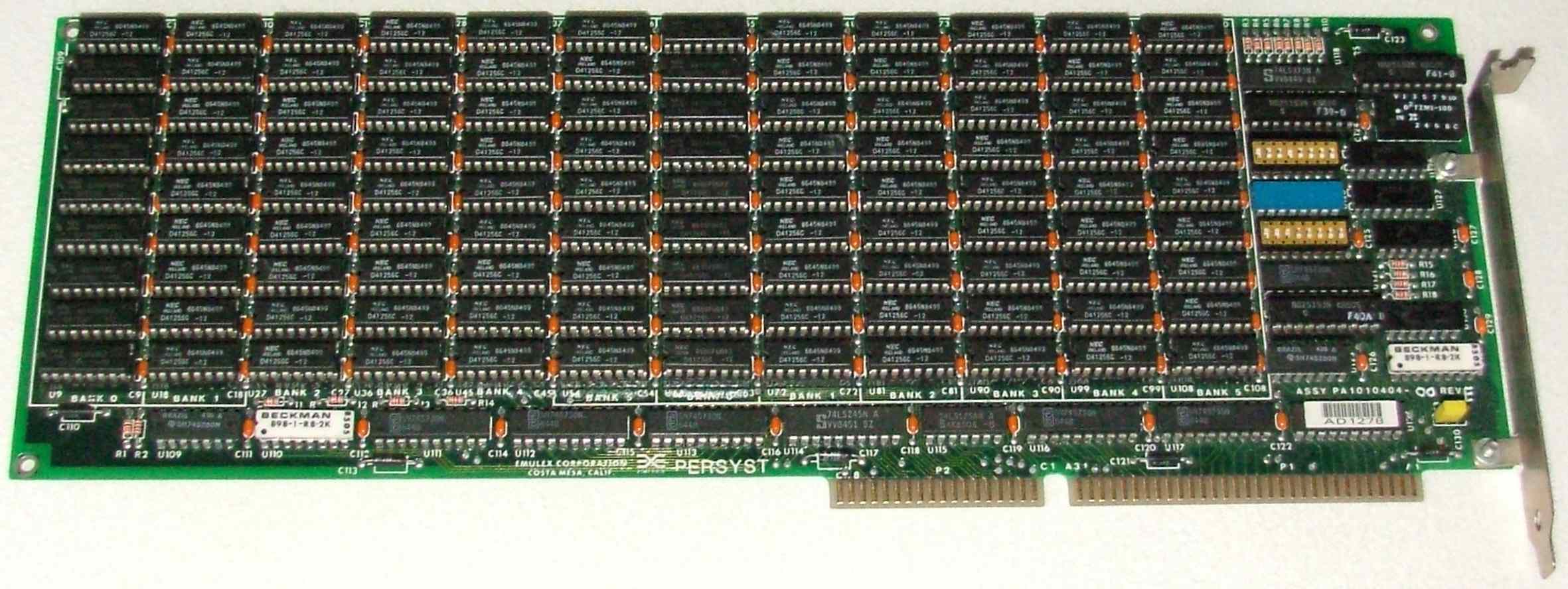

в РС тази концепция намира приложение в EMS паметите
EmulexPersyst_4M_ISA.jpeg [ 187.9 KiB | Прегледано 2555 пъти ]
в обикновено РС с 8088 можеше да се добави 4М памет. е, на страници, но можеше...
в 95/98 процесора дефакто работеше във v86, така че XMS май правеше подобни неща.
та предполагам, че пре-вин8 реализацията на swap гони някаква съвместимост с тази концепция.
