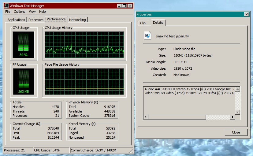

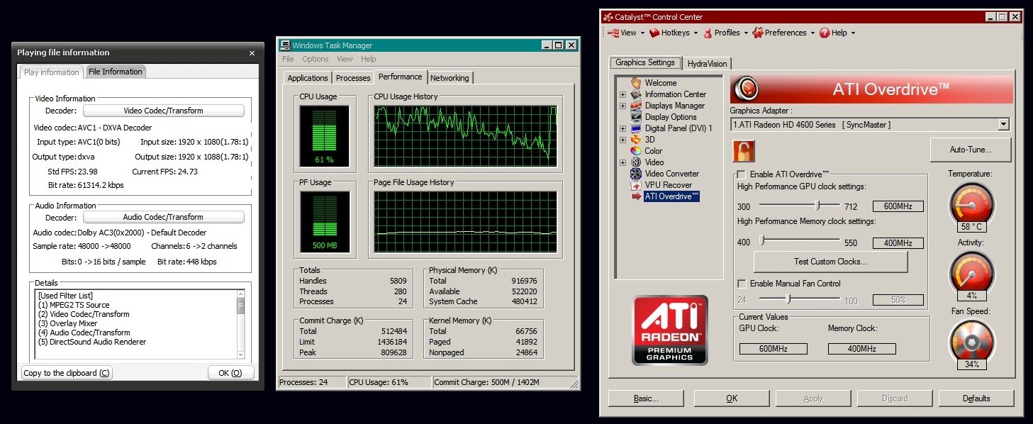

Иначе пробвах с 40gb 1080p bluray от шернатия диск. Не става - сече.
Ама май не е проблема само в рутера, а че плеъра(VLC) неще да буферира като хората.
Личната ми машина е едноядрено AMD, което заедно с дъното е модел 2004-та.
Мрежовата карта е 100Mbit 3C905. Сглобих си файлов сървър с дъно и процесор
Celeron 400Mhz, и двете от още по-древни времена, като мрежовата пак е 3C905.
Значи, при този хардуер се плющят медии с FullHD резолюция, та пушек се вдига.
По време на плейването на FullHD филм, сървърът едвам качва 5% CPU utilisation.
Не знам как ще е при ~40Gb BlueRay rip с ниска компресия и висок битрейт,
там сигурно ще умре. За неща извън HD, както и за лошо кодирани медии с висока
резолюция, машината ми е остаряла и недостатъчна, но за коректна x264 HD медия е ОК.
За да стане това наглед невъзможно нещо обаче, си купих видеокарта с хардуерно
HD ускорение и минах на по-модерния PotPlayer, който се разбира добре с DXVA.
В тази тема описвам различни резултати, но има и странични глупости,
които мелим с един от форума, затова прилагам два скрийншота.
Та с две думи, смени VLC с PotPlayer, настрой HD ускорението на видеокартата,
ако имаш такова и не търси причината за накъсването в гигабитовия нет, може да не е там. :)

Private написа:
ако имаш такова и не търси причината за накъсването в гигабитовия нет, може да не не е там. :)
Тц. Баш там е проблема. Всъщност той нетгиъра там проблем няма, мели и това.
То с хардуерно декодиране, проблем няма, това е ясно, той ARM-а си е правен за това. То като смъкнеш 10 пъти битрейта от сорса, и оставиш на края процесора да се мъчи, много ясно, че ще станат нещата. Нормално е 5% да товариш процесора на сървъра, трафика е много по-малък в твоя случай, ама на мен това не ми е цел:) Въпроса тук е какво може да се изтиска от рутера, аз с декодирането нямам проблем.
Мен не ме интересува декодера, а маркуча как се справя. Затова е тоя тест. И резулатата е, че ТП-линка не може да го направи, нетгиъра се оправя изцяло със задачата, ама трябва да се отвори суича на 1Гбит. То това си го показва и тъпанарската сметка де - 40Гб за 90 мин. прави около 8мбайта/сек трафик или 64 мбита/сек чисти данни. Нормално е 100мбита мрежа да се задъхва.
Иначе и аз филмите си ги гледам на компресирано видео, гледам да са около 4-7Гб. Кой ще седне да точни 40Гб, то това е изродия, сега е само за проба.
