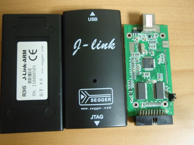

Цецо, дойдоха джаджите и всичко бачка както пише или по-скоро бачкаше :) .
Към плеърите нямам забележки - свирят та се късат.

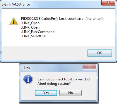

Дебъгера го пробвах и като JТАG и като SWD и уж програмираше и дебъгваше докато не реших да му упдейтна фърмуера, че един джам постоянно излизаше и ме дразнеше.
Сега не иска да бачка и ми дава постоянно някакви грешки - прикачам ги тук, ако някой има идея какво става и може ли да се оправи да свирка.
Иначе изглежда добре и по-долу слагам и една снимка да го видите :D .
Във CD-то, дето идва с него всичко е на китайски и нищо се не разбира - ще кажете за 15$ толкова :) .

Върнах софтуера на Segger от 4.50L на 4.12 и пак тръгна да работи обаче само с RDI с J-Link/J-Trace пак не иска :? .

хахахах даже има и SN :D

Димитре, какъв J-Trace те гони не мога да разбера - това е обикновен jlink.
Версиите на софтуера до 4.42а включително не правят проблем и не скапват фърма ако е пиратски.
Версия 4.42а обаче не е много стабилна и за това опитно съм определил и работя с версия 4.21i.

Никакъв J-Trace не ме гони - просто казвам, че в менюто на IAR-a за дебъгер кликам на "J-Link/J-Trace". Точно така си го пише, така че не виждам какво толкова съм казал. Иначе и при мен 4.12 се държи много по-стабилно от 4.50. 4.50 постоянно забиваше и ми даваше някакви грешки и като ъпдейтнах софтуера спря нацяло да бачка. Има ли някакъв начин сега като съм с по-старата версия да върна фърмуера до нейното ниво и да продължа да си бачкам с нея или пък с тая 4.21i, която ти казваш че била все още ОК?

В началото като го видях, преди да го отворя и помислих, че са ми пратили някой "изпаднал" от производствената линия за Segger :D .
