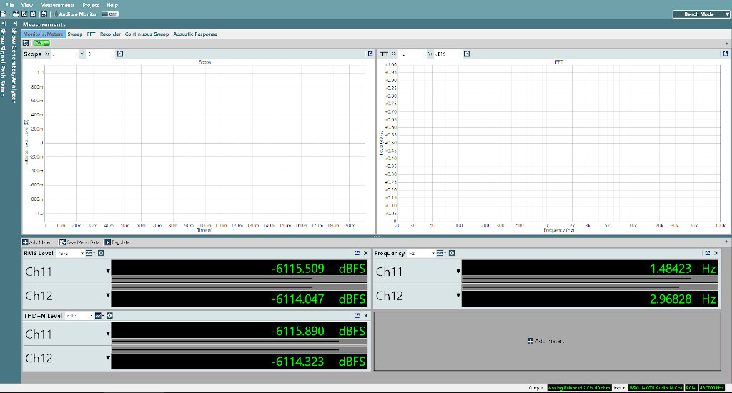

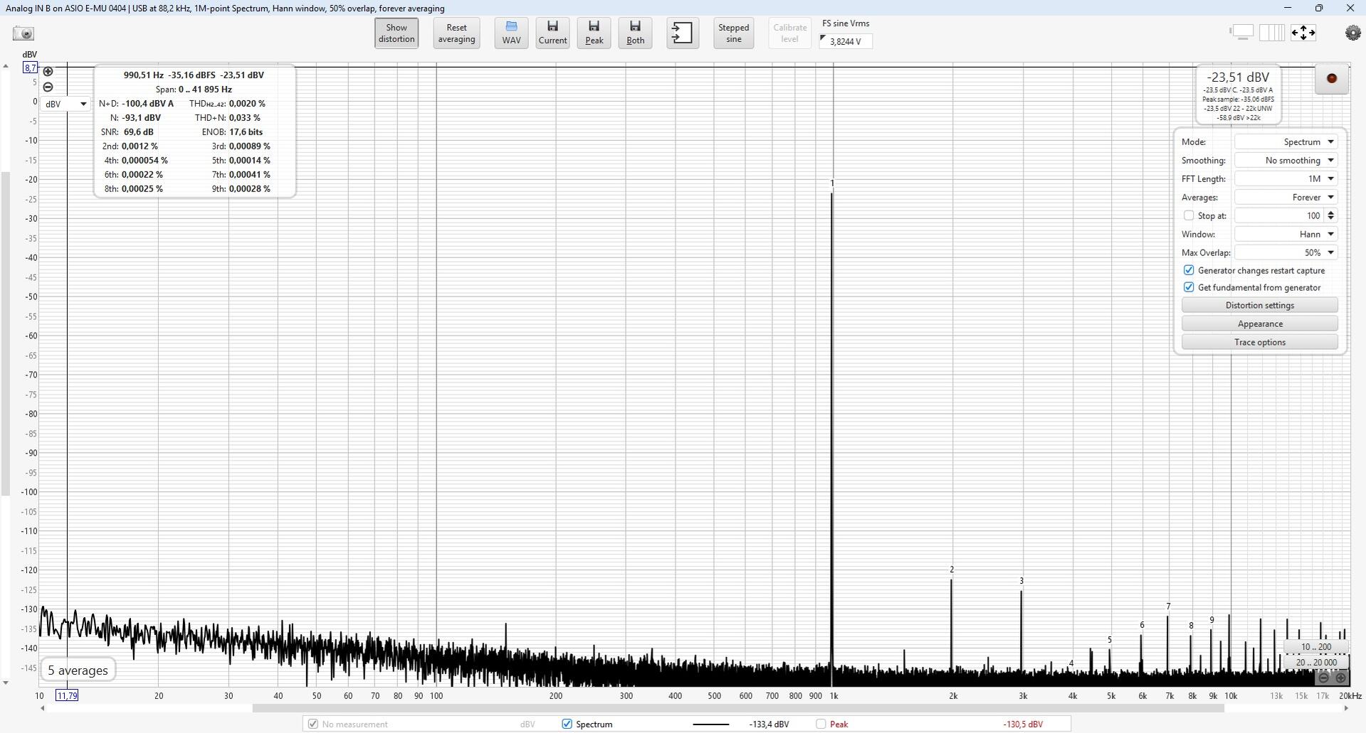

Някакво измерване със звукова карта, ширпотреба:
0db right H tr.jpg [ 262.04 KiB | Прегледано 2888 пъти ]

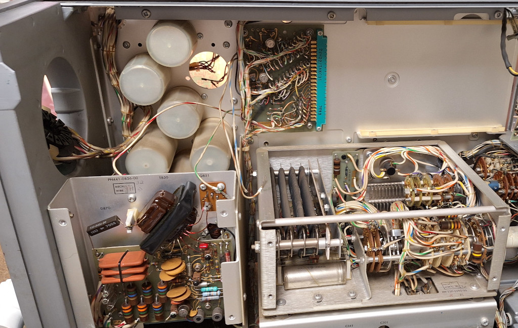

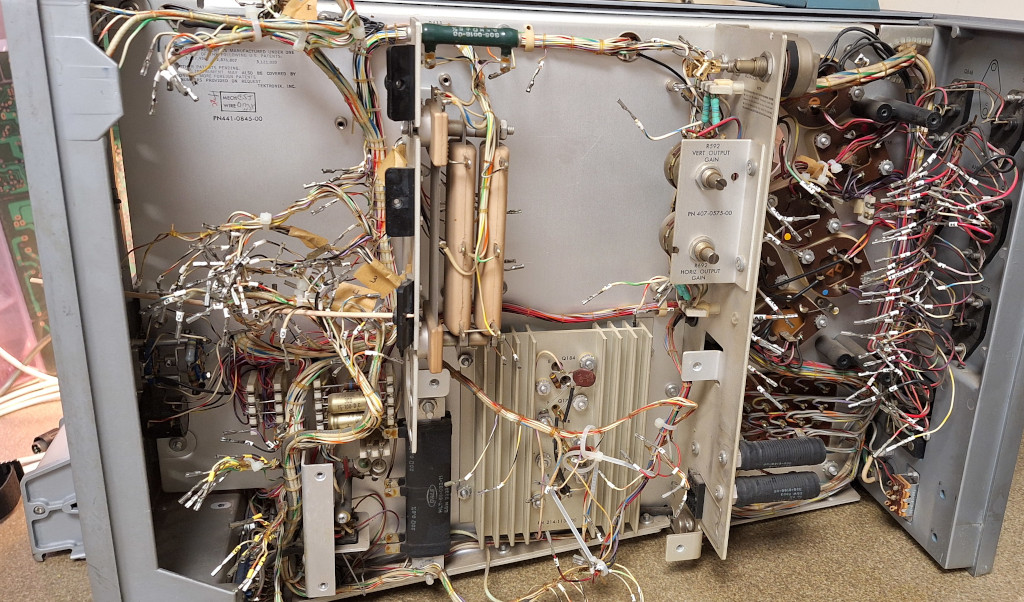

Носталгия 576... :D
Току подхвана дедото - а от тук, а от там. Тук не може да се стигне, там е недостъпно, и т.н.
И накрая реших, че ще подходя кардинално. Всичко вън от кутията, и модул по модул.
Ето как изглежда уредът по бански:
01.jpg [ 263.79 KiB | Прегледано 563 пъти ]
02.jpg [ 234.05 KiB | Прегледано 563 пъти ]
Явно им е било тегаво на тектрониксци ония години. Личи се че много са се старали, но са го направили доста неремонтопригоден.
В джаджата няма конектори. Пинове на платката и проводници с обувки. На платката са означени с "А, B, C... Y", и като свърши азбуката продължават с "AA, AB...".
По-досадното е, че на две платки една над друга проводниците излизат от общ сноп, и пак са означени с А, Б, Ц...
Затова подходих сериозно - принтера за етикети, термосвиваем шлаух и газ. Касета и малко отидЕ... :D
Някои възли са малко по-сложни за демонтаж. Например за да се демонтира един от блоковете с превключватели се маха киното, отхлупва се лицевия панел и работата е готова. И там отново - А, Б, Ц... Ю, Я... :D
Разбира се не минах и без лоши новини. Шаманствата които приложих на трансформатора се оказаха без особен ефект.
След интервенциите работеше устойчиво, но сега отново е кисел. Повече няма да го пращам на екскурзия на топло. Да е слушал.
Разбира се има и добри новини - каретата на врътките за яркост и контраст вършат чудесна работа. Тъй като са малко по-дълги, трябва да се скъсят осите с около 4 мм., но това са дреболии. Вътре в уреда има още няколко подобни. И те ще бъдат изтунинговани.
Страшна джаджа! Много съм доволен! :D
