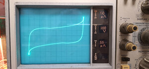

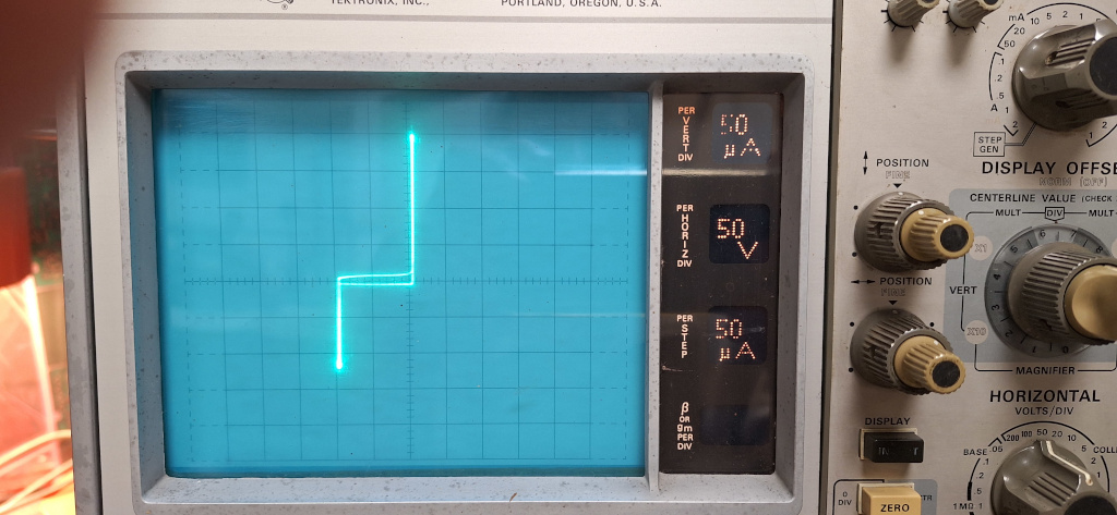

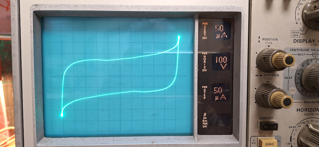

Мнение Re: Носталгия

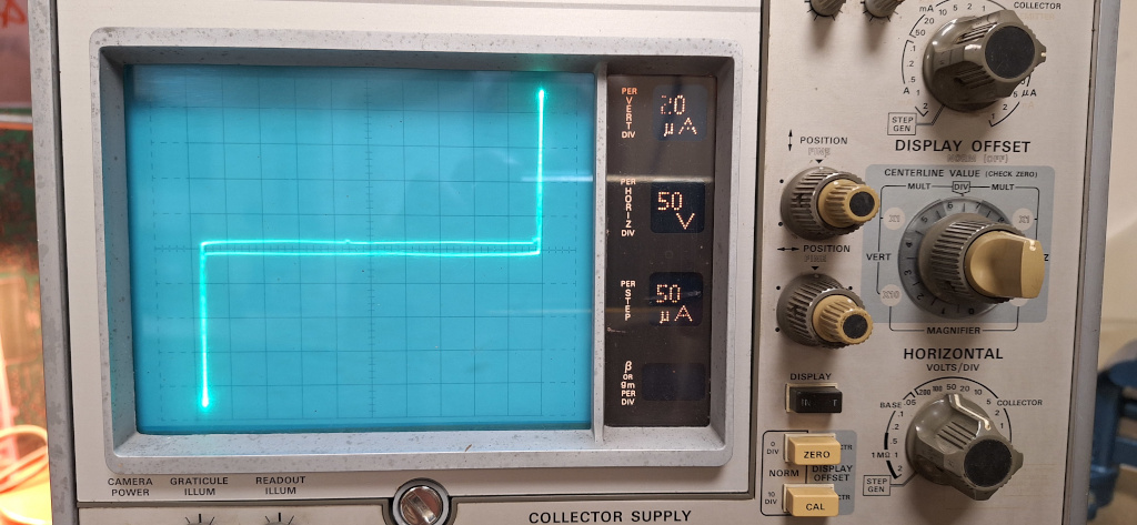

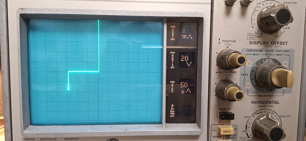

Децата си поиграха... :D
1n5819.jpg [ 189.02 KiB | Прегледано 2148 пъти ]
transil_unidirecional.jpg [ 183.04 KiB | Прегледано 2148 пъти ]
transil_bidirecional.jpg [ 191.98 KiB | Прегледано 2148 пъти ]
varistor_2.jpg [ 193.88 KiB | Прегледано 2148 пъти ]
varistor_1.jpg [ 185.99 KiB | Прегледано 2148 пъти ]
zener_140V.jpg [ 150.47 KiB | Прегледано 2148 пъти ]
Транзистори и други полупроводници по-натам, като позавърша профилактиката.

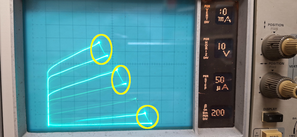

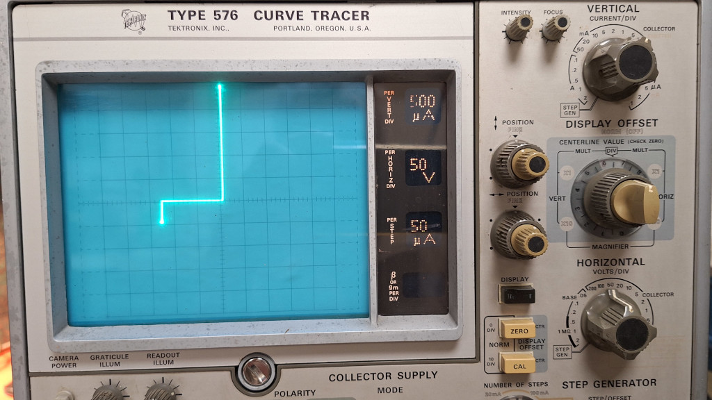

Децата все още не са се наиграли... :D
Засега джаджата работи устойчиво. Че има превключватели за почистване, има. Ама има още някаква глупост.
Май не гаси лъча при обратния му ход, и по-сложните графики стават прекалено... артистични... :D
Маркирал съм някои участъци на снимката. Има и хоризонтални крувундели на които не им е там мястото.
2n3055.jpg [ 178.06 KiB | Прегледано 2086 пъти ]
Ама тия дреболии ще ги сборя като го подхвана както трябва. Засега толкова за носталгията.
Страшна джаджа. Много съм доволен. :D

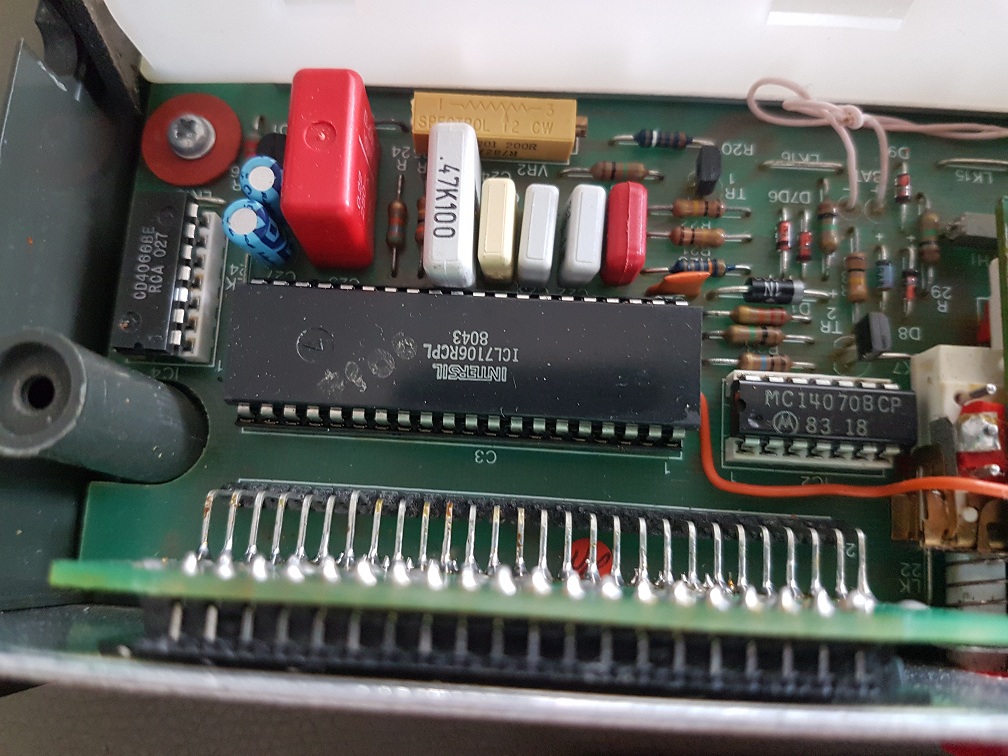

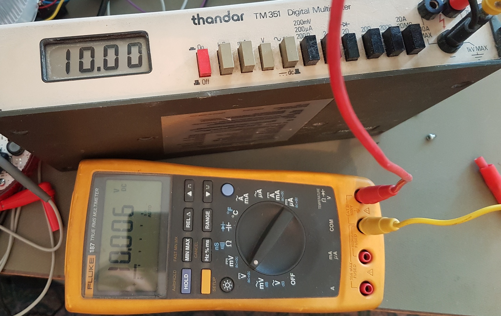

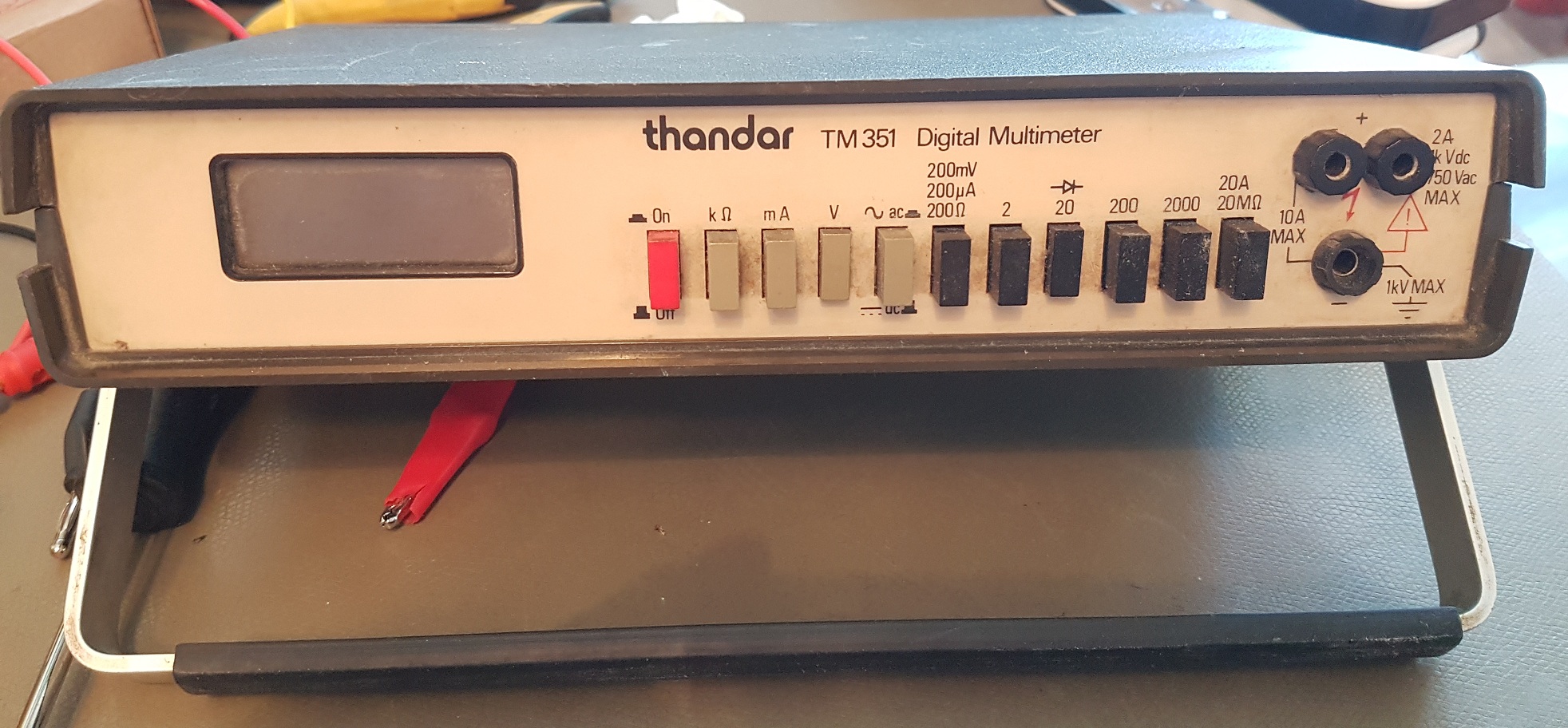

Днеска от битака за левче. Не ми трябва ама ми дожаля да иде в кофата. И се оказа, че работи прилично.
dmm4.jpg [ 278.92 KiB | Прегледано 2011 пъти ]
dmm3.jpg [ 386.2 KiB | Прегледано 2011 пъти ]
dmm2.jpg [ 592.97 KiB | Прегледано 2011 пъти ]
dmm1.jpg [ 544.12 KiB | Прегледано 2011 пъти ]

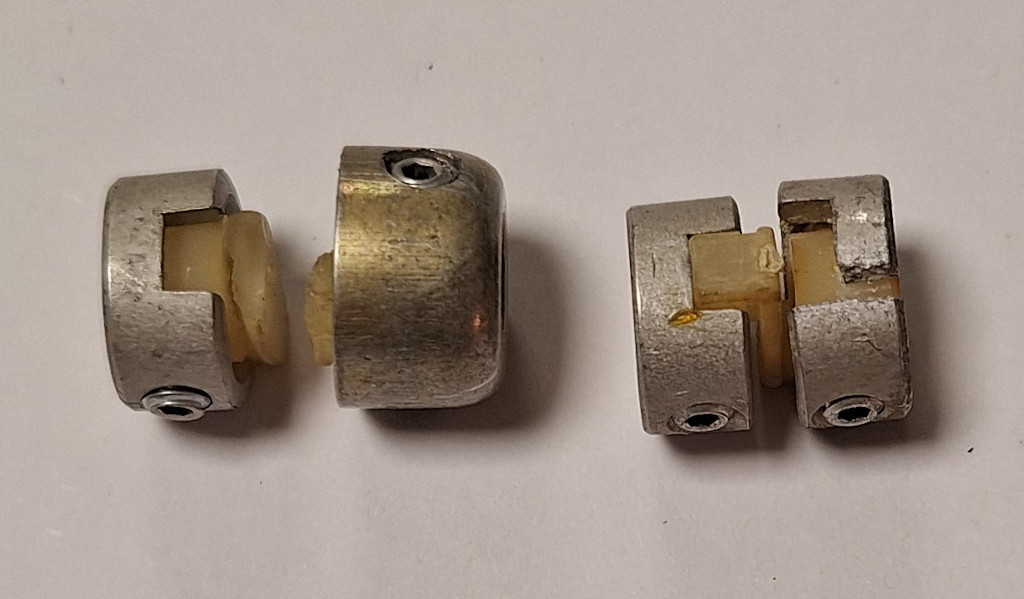

Имаше дребен проблем с "врътките" за яркост и фокус. От врътките до потенциометрите има дълга ос която се куплира към потенциометрите с нещо като гъвкава връзка (каре). Еластичната и част е пластмаса, и след толкова години служба едната се беше опластмасила. Какво да се прави, старчески неволи... :D
joint_01.jpg [ 106.85 KiB | Прегледано 1896 пъти ]
joint_02.jpg [ 103.83 KiB | Прегледано 1896 пъти ]
Другата също не беше в цветущо здраве.
За времянка сложих по една лустър-клема, че потенциометрите са близко до разни високоволтови джаджи и хич не ми се бърка там за да регулирам каквото требе.

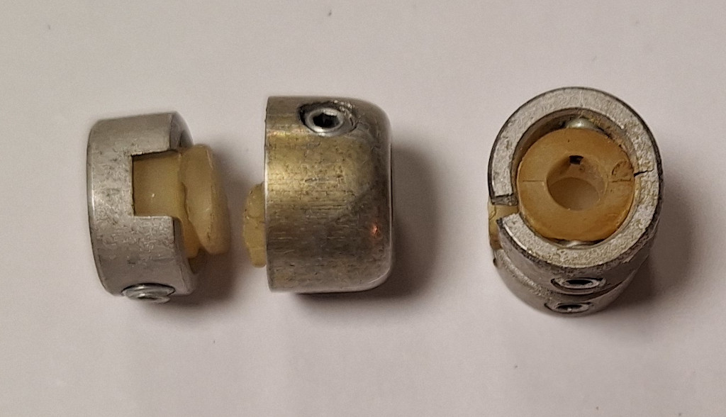

Затова поръчах от китайската част на Ибей истински карета изработени от месинг.
Изработката им е доста прилична, а цената - символична. Ако се бях хванал да направя нещо подобно на струга и фрезата, резултатът едва ли щеше да е по-добър. Да не говорим колко време щях да се занимавам.
joint_03.jpg [ 152.12 KiB | Прегледано 1896 пъти ]
Трябва да се доразпробие отвора им от 3.0 мм. на 3.175 (оригиналните джаджи са с инчови размери) или на 3.2. Това ще го уточня когато му дойде реда.
Та, ако някой има стар Тектроникс повреден подобен чарк, това е нелоша алтернатива.
Тъй като има лек луфт в карданната връзка (няма как да няма луфт), ще им сложа и по един "антидрънкомицин" във вид на парче термосвиваем шлаух, силиконов маркуч или парче пружина, за да не тракат и дразнят.

Има и с размер 3.175.
https://www.ebay.co.uk/itm/404622196900?var=674614046703
Пон Ное 03, 2025 4:05 pm
Видях ги, но тия приличат на железни, с покритие, което ще се наруши ако се наложи механична обработка. Затова взех месингови.
Има ограничение в диаметъра на джаджата, иначе бях харесал други, като за двигатели. Но уви, все бяха с диаметър над 12 мм.
Както и да е. Вече е свършило. Купих каквото ми трябваше.

Рекох си: Какво им се чудя на тия каренца. Райберовам отвора, и монтирам.
Райберовах отвора, тръгнах да ги монтирам и...
Е да ама не. Чайниците са направили резбите за стопорните болтове със захабен метчик и някои се завиват, друго не се...
За малко да ме изненадат приятно тия юнаци, ама пак не успяха. :lol:
