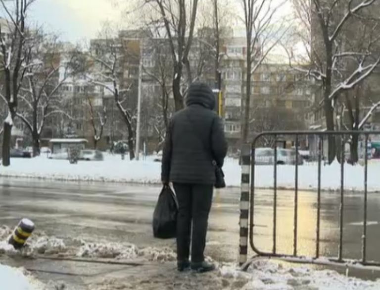

https://www.24chasa.bg/novini/article/9515779
Много внимателно изгледах репортажа в новините по бтв.
Не чух, някой да спомене, че освен да стъпиш върху офазения капак на шахтата, трябва да си се бил докоснал с ръка и до нещо метално в съседство, като парапет или стълб.
Жалко за момчето.

Според мен се е бил хванал за предпазната ограда на тротоара. Твърде невероятно е да се офази рамката на шахтата.
Няколко плочки встрани от земята излизат две гофрирани тръби вързани със свинска опашка за оградата а в тях вървят кабели към 2 будки в съседство.
Предполагам че в тръбите се е събрала вода, замръзнала е и е разрушила изолацията.
Най-малоумното е сега че за да предпазят от нови инциденти за забили 4 метални пръта точно в рамката на шахтата.
Аз често минавам от там и със сигурност тези будки са вече няколко години там. Смятайте в какво състояние са кабелите и гофрираната тръба.
Ето тук се виждат гофрираните тръби по долния край на оградата.

Не се вижда много добре, но гофрите май са пластмасови.
Пон Фев 15, 2021 10:52 am
Мнения: 1391
Мнение Re: Новини от страната
syscop написа:
Само след едно лято тези тръби така се напукват от слънцето че нямат никакви изолационни качества потече ли по тях вода.
Ето тук се вижда по ясно черна и бяла тръба вързани за оградата.
