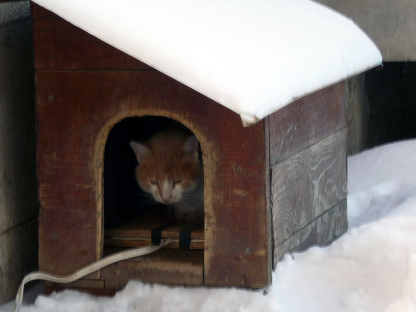

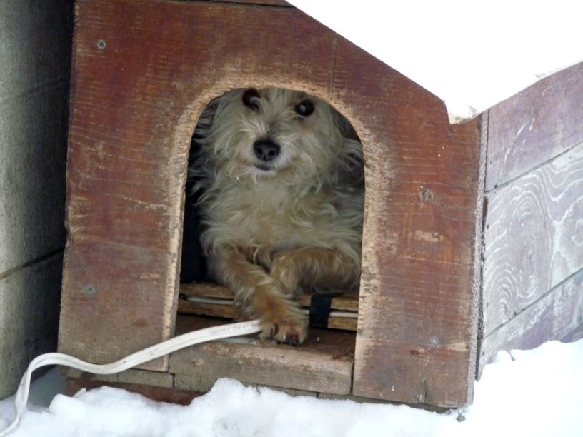

Мнение Накои ще карат зимата на топло - изцяло за моя сметка
От миналата година моите домашни любимци се ползват с превилегии - все още недостъпни за човешката раса... :D
Вальо-Топлото не е замесен...
Процесори някакви също. Още се чудя как се е разминало...
Само едина крушка 40W, един траф 220/110, малко жица, един реотан от стара маша за коса и 2 дървени плоскости.
Ако знаете как се кефят само животинките... :roll:
Като настане студ - само изничат от вратичката - и само за ядене се излиза... иначе СТУД и треперене!!!
Здрава и весела нова година на всички!!!
На втората снимка е БАШ собственика на къщата - иначе и двамата спят вътре. Денем обаче кучката не пуска котарака вътре - предполагам да се не излага "за пред хората" :D

:lol: я-че прегризът кабела,juzisound

Пусни 12-24 волта по кабела. Има опасност да се номокри или както каза am stereo да прегризат кабела и ще имаш много "печени" домашни любимци.
Иначе сегашното изобретение може да го подариш на тъщата да си го сложи в банята да й е топличко докато се къпи. :twisted:

Не четете ли отгоре?
Има си разделителен и едновременно понижаващ трансформатор - и преди трансформатора - от страна 220 има последователно вързана крушка. С избор на мощността на крушката се регулира и мощността на отоплението. Не се подлъгвайте по вида на кабела. Цялата работа работи на около 20 волта. Обичам си животните... :wink:

Прекрасно е. Аз исках да направя нещо подобно преди години, ама така и не
стигнах до него.
Регулирането с последователна крушка с подбрана мощност е може би най-елегантното
решение, ще ми се аз на времето да се бях сетил за него. Тогава коте остана само
на вилата и не посмях да оставям нещо включено, имаше добре опакована дупчица
със завеса и постелки, и ежедневно баща ми ходеше при него, с редки замествания
от нас и т.н.

Аз го направих за под аквариума с 3 реда по 3 последователни "миньон" цветни крушки от 5 вата/220В, и красиво светеха. Запоих ги директно, без цокъл щото няма да изгорят.
Обаче да даваш на животното стотина волта е гадничко, и крушката няма да го спаси. Като има траф нека да са само 30-на волта и стандартен тръбен реотан за печка. Ще грее достатъчно: аз разреждам 12-18 волтовите Ni-Cd батерии с подобен реотан и той понякога доста се загрява.
