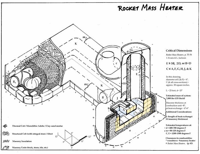

Мнение rocket stove
А бе идва сезонът, пък и лятото трябва - имам газова горелка, ама клечките к'во да ги правя?!
За на село ми трябват няколко нови печки, още повече, че се сдобих с камара огнеупорни тухли, отделно е нескъпата облицовка която може да се купи в ред магазини. А може да си я "излея".
На двора скалъпих набързо няколко варианта, но нищо не ми хареса.
Значи: интересува ме нещо по-нАучно за размерите/съотношенията на "ракетната" горелка, топлината от газовете са друга бира. Горивото/клечките трябва да си падат сами.
Нед Окт 04, 2020 11:06 pm
Мнение Re: Rocket stove
Значи, концепцията ми беше: "Не тръгне ли в калпаво изпълнение - няма да доизкусурявам!".
Пробите ги правих от тухли: като кубчета, без замазване, т.е. мнооого калпаво.
Изгледах / пробвах к'ви ли не акъли и приумици от нетЯ, но първата "ракетна" горелка която тръгна е по плановете на тези - по-отдолу има по-четлива картинка с някои важни забележки.
Rocket-v00.mp4.zip [4.94 MiB]
146 пъти
Отвориха ми очите в очевадното: не е важна формата на захранването с гориво, регулацията на притока на въздух, нито горивната камера, а първият "комин" да тегли и да е от високотемпературен и бързо нагряващ се матр'ял, за да се получи тягата - ракетна печка, мааму. Другото се донажда.
Пробвах да разпаля с вестник, но той бързо ми запуши притока на въздух. След това турих кубче-разпалка, после няк'ви много ситни клечки и след време по-едри. Вятърът днес е с противоречива посока - идеално за проба. "Ракетният" ефект си остана стабилен. Накрая почнах да хвърлям влажни орехови черупки: мии горят си, особено след като поизсъхнат. А миналата година си задръстих комина горейки сухи такива.
Четвърт час след като огънят изгасна, "коминът" продължаваше да изхвърля въздух и дребни частици бяла пепел, пък отвън тухлите бяха само леко топлички.
PS: Става дума за "ракетна" горелка, не за цяла печка!

В някои клипчета показват изходящите газове - без пушек, ниско температурни.
Това не е ли признак за добро изгаряне?
Или правят много отлагания по дългата тръба?
Вто Окт 13, 2020 8:42 pm
Мнения: 3085
Bongo, това клипче...що не сложи една тенекия отгоре, изхода назад и надолу...
поне един боб да свариш или чушки да опечеш?
На кое викаш първи комин в твоята постановка?
Един руснак правеше ракетната тръба от нещо като порцелан, бяла керамика...
Според твоите думи някоя жароустойчива ламарина - тръба в изолация (да речем онова червеното, леко, май перлит се казваше) би трябвало да свърши работа.

Пак да подчертая, че версията е 00 :) Целта бе изобщо да тръгне "ракетното" горене, мии тръгна, а при него на практика пушек няма - смартфоня заврях вътре, издебвайки вятъра да го охлажда. Първият комин в случая е единствен.
Клипчето е кратко за да не цапам форума, засега няма нищо за хвалене.
Тази конструкция е максимално проста, с вертикално пущане на горивото, без допълнително въздухоподаване, а решетката за пепелта не е под огъня - остатък от стари проби.
Горивната камера е извън комина и пак си тегли. Обикновено дървата са под заклон за да гори под комина и да се улеснява тегленето, но само с тухли - толкова.
Срещу имейл можеш да изтеглиш чертежите на американците: https://permies.com/goodies#freebies
На мен ми стига картинката, нищо че е калпава:
thumb-RocketHeater6in20000.jpg [ 77.37 KiB | Прегледано 2342 пъти ]
Сря Окт 14, 2020 11:21 am
Тръгнах да разглобявам: успехът на калпавото изпълнение май се дължи на това, че коминът е по-широк от горивната камера.
