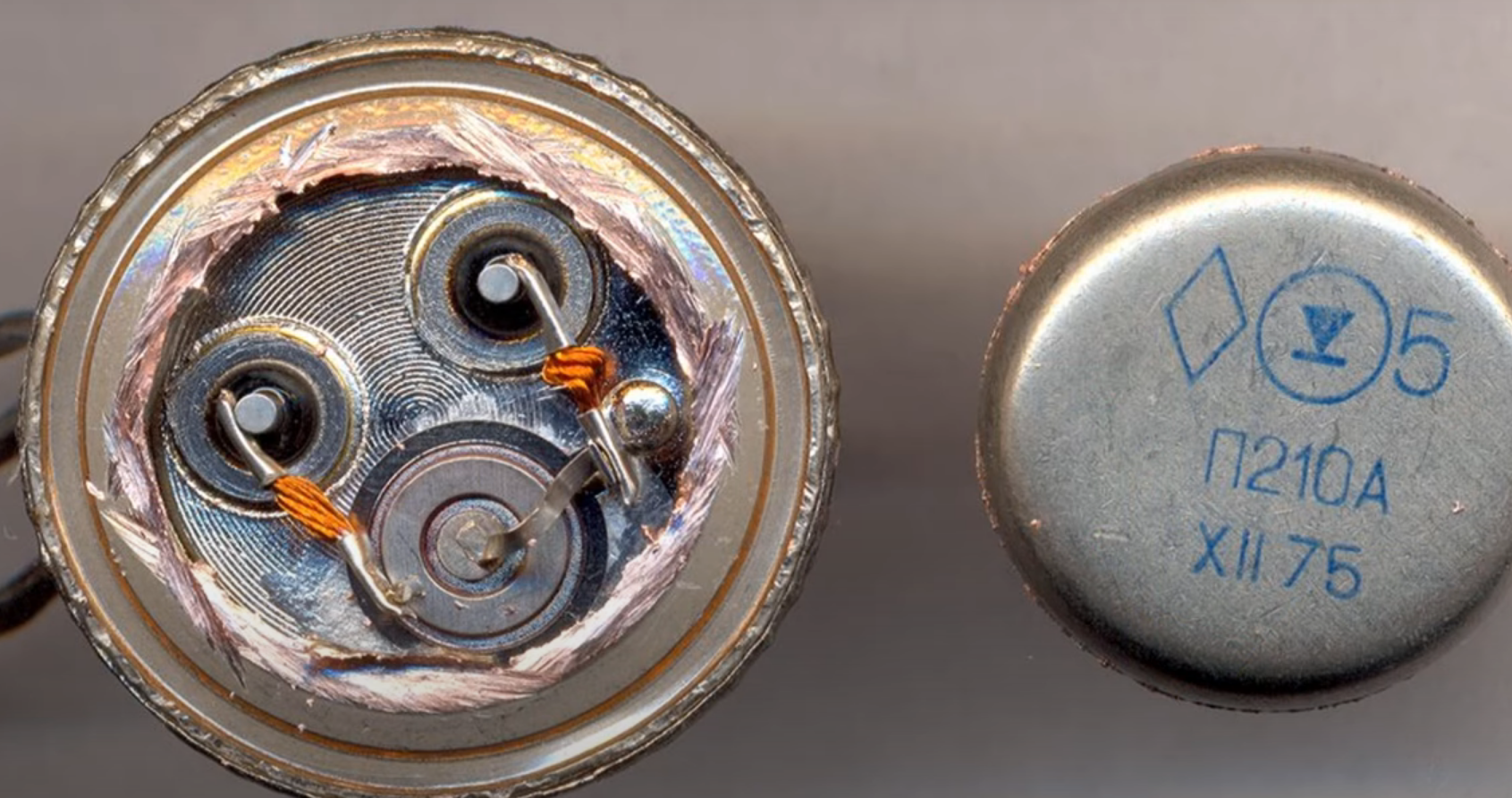

не помня, това пускал ли съм го
П208.jpg [ 182.85 KiB | Прегледано 2255 пъти ]
П210.PNG [ 2.85 MiB | Прегледано 2255 пъти ]

Колко квадрата е кабела между емитера и колектора?

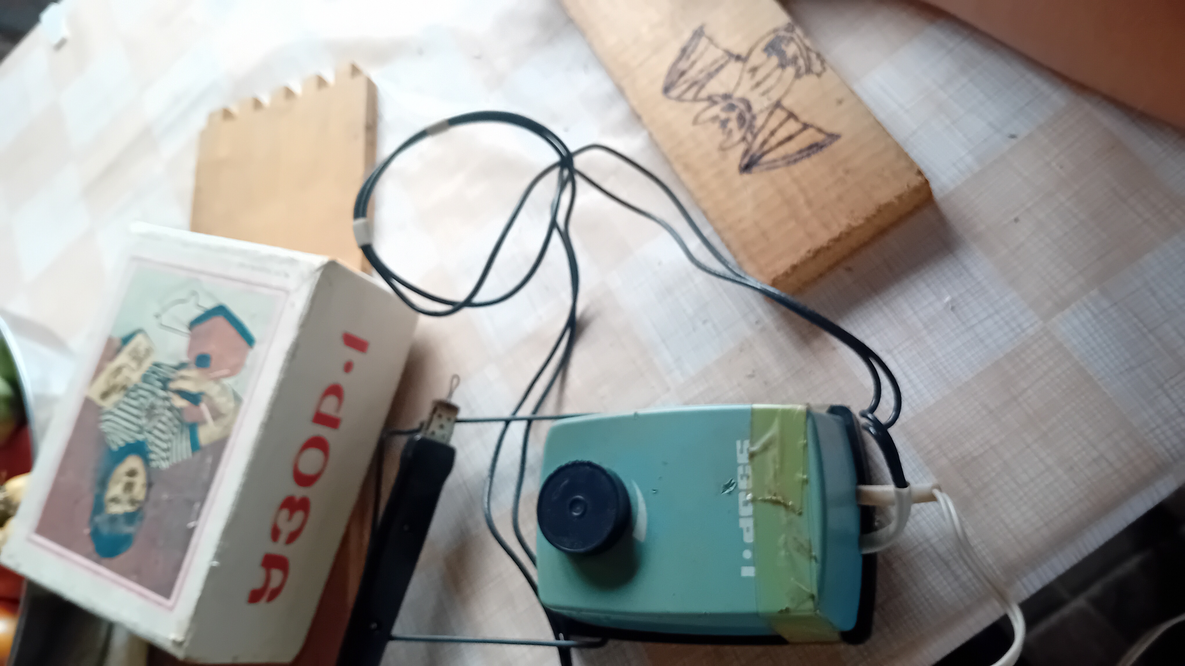

Малко далеч от електрониката, но пак носталгия. Аз помня като малък го имах после за има няма 40 години го забравих, сега пак...
Щерката заряза айпад и стайлуси и адобе софтуери и е щастлива като прасенце в кал....
От два деня зографисва де що намери дъска на дядо си в бараката....
