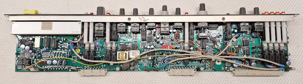

вероятно супер-дупер балансиран ниско честотен филтър с трансформаторна ( ачх ) обратна връзка
... последия да затвори вратата :D

платката ли - дърт broadcast SoundCraft

Ицо продължава да се скатава и да не казва. И час за готвене не определя. Обаче аз го знам къде живее и през ноща ще се промъкна тайно през прозореца с осцилоскопа на рамо и ще му измеря преампа. Да види той. Как ще скрие тайното ноу-хау.
А това не мяза на броудкаст. Странен е тоя пулт. Няма групи. Каналите са на по 12. 44 канала е странна конфигурация. Има 8 аукса което за броудкаст някак си не се вързва. По скоро е за записи и многото щракалки мязат да са за прехвърляне на канала от режим запис на режим смесване. От/към магнетофона. На пръв поглед повече от 2 групи не видях. Ако няма някъде скрити. Ицо си го пази и не дава и снимки.
А ми се вижда, че на всяко копче на еквилайзера има он/оф. Това го имаше само на най-високия клас пултове. За да намалят шума и изкривяванията.

TheWizard написа:
Тая платка е малко по-семпличка, но това е защото е моно канал:
mono_ch.jpg [ 141.9 KiB | Прегледано 2739 пъти ]
Това е от времената когато на самовъзстановяемите предпазители са им казвали просто PTC. :mrgreen:

Такива празни глупости мога да пиша от тука до вдруги ден.
Единственно което би се вързало като смисъл е при много дълъг кабел 100-200-300 метра и небалансиран източник и блансиран кабел. Или серво балансиран диференциален изход без изходен трансформатор. Но така или иначе на входа имаш развързан траф. Затуй че остава само небалнсиран източник.
Ако някой има по-умна идея да казва.

Спомням си на времето старите тонрежисьори ми разправяха какви технически проблеми са имали. Шумове, експлозии, динамични изкривявания и всякакви други проблеми с които са се борили по време на записи и смесвания. Сега като се порових в схемите на старите пултове и патентите по темата много неща намират смисъл. Хората тогава са имали проблеми и са намерили начини за да ги разрешат с елементите на тогавашната електроника с които са разполагали. Схемата на щудера дето Ицо е постнал е шантава но хората са търсили решение на съществуващ проблем. И са го намерили. Нелинейните изкривявания в малки трафчета може да ги компенсират само с "правилната" обратна връзка. Много се чудих къде съм виждал подобно схемно решение и чак като изрових патента и се зачетох се сетих, че има токови сензори "ултрастаб" дето ползват същия принцип за линеаризация и разширение на динамичния обхват.
Другите на времето са слагали по-големи и по-скъпи трафове. Ама щудер искали да спестят малко пари и тегло и са сложили 2 малки вместо 1 голям траф. В днешно време никой няма да сложи трансформатор изобщо. Липса на проблеми които да търсят такива стари решения.

Явно ти не си уцелил посоката. Така и не каза аджеба защо са 2 трафа. Ама хората са си го написали и описали. За да имаш 30 херца ти трябва голям и тежък траф. Хората с малко трафче са докарали 10 херца до 60 килохерца 0.3 децибела линейност.
По тогавашните стандарти са гонили 60 децибела динамичен обхват. Къде са днешните 120-130. А в студийната работа се гони линейност. Специфичното звучене се търси не от пулта а от ефект процесорите. Били те аналогови, цифрови или механични. Някои още си държат не лентово ехо, пружинен ревербератор и какво се сетиш. Но това не допринася за по-добрия звук. Това е имало навремето, това се е ползвало. Сега някои си мислят, че като ползват същото ще звучат по същия начин. Ама звученето е от майсторлъка а не от апаратурата. Нагледал съм се на това стотици и хиляди пъти по концерти и по студия. Кадърния музикант каквото и да му дадеш звучи добре. А апаратурата е звукотехническа работа.
