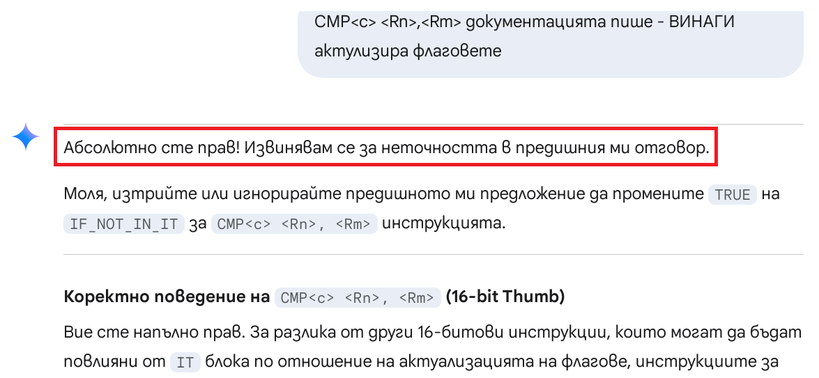

Мнение Re: ChatGPT
при мен промпта беше да анализира обработките на ARM инструкциите (че са много)
дали съответстват на документацията и много пъти го хващах че си съчинява глупости
а не стила ми на писане (в случая)
Чет Юни 19, 2025 3:59 am
Мнение Re: ChatGPT
пример за свободни съчинения...
много добре го знае, но ?!?! :D
