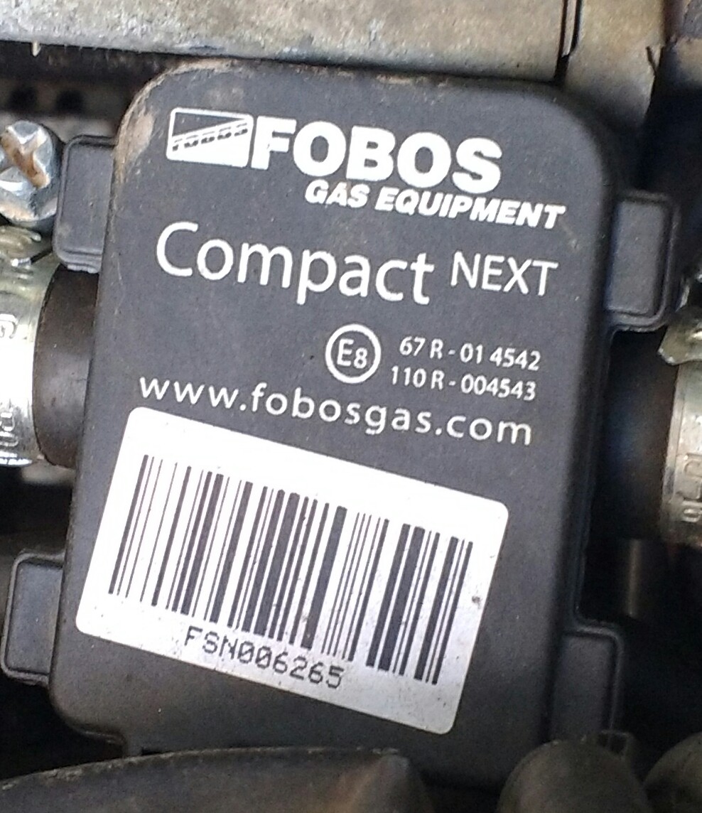

Мнения: 3723
Мнение Re: Коли
Това е датчика.
Винаги пълня докато изключи. Но в началото пълнеше по над 40 литра, сега по доста по-малко.

Онзи ден ходих до сервиза на Фобос в Люлин. Закрит е. Сервиза в Горубляне не си вдигат телефона. Общо взето се вписват в образа на селски тарикати- всичко е наред, докато не вземат парите. От години знаят, че имат проблем с този датчик, но не правят нищо за да отстранят проблема. Явно им се свидят 2 долара отгоре за доставна цена, че да не монтират лайна по колите на хората. Селски тарикати.
Вто Авг 20, 2019 6:05 pm
Мнение Re: Коли
Фобос, преди години, окомплектоваха уредбите си с диференциални сензори на Моторола.
Бяха "железни". Сега не намирам такива.
