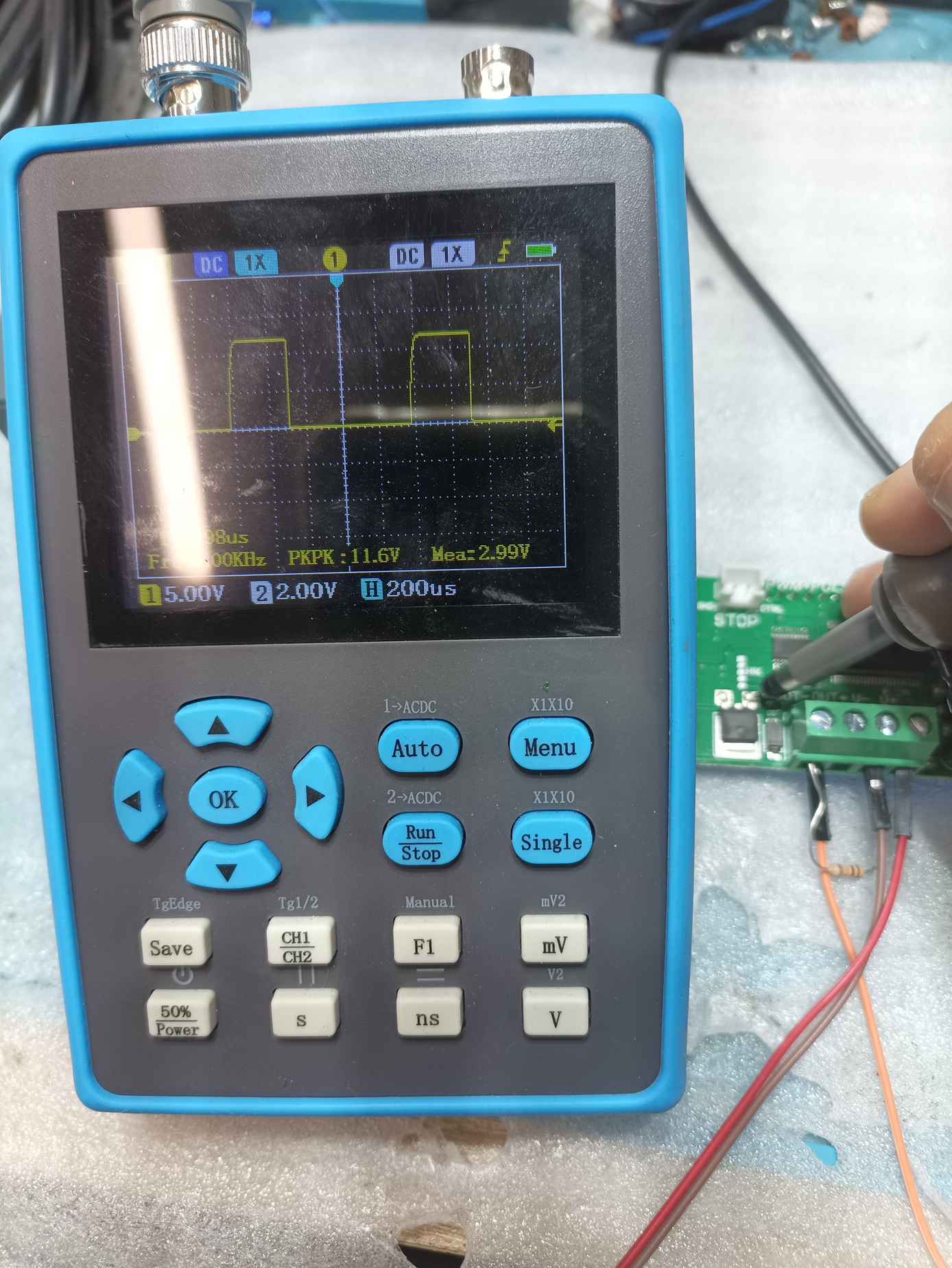

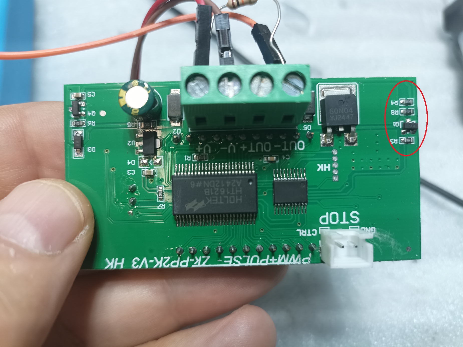

Пак сте се превъзбудили. Зададох елементарен конкретен въпрос. :D Ползвам N каналния вариант за всякакви глупости за малки токове, перфектен е. Ся обаче ми трябва P канален да си направя DRL, щото ми писна от неработещи купешки модули. Вчера обаче седнах да го разгледам по обстойно и се оказа, че гейта се клати от малко биполярниче със захранващото напрежение, а не директно от mcu-то с 3/5V, както бих очаквал от китаеца. :D Тоест решението е директна замяна с P канален на цената на инвертиране на сигнала, с което мога да живея. Важното е, че гейта ще се запушва сигурно.

Ммм това със запушването на гейта не е гаранция, зависи от товара. С индуктивен товар може и да не се запуши, а може и да не се отпушва като хората.
