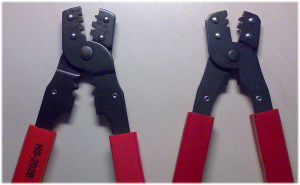

В Конрад със сигурност съм виждал такива клещи, но в сайта им няма снимки на доста от продуктите и а само по номер на модела не се ориентирам. Утре ако не забравя, ще снимам моите които стават и за двата вида конектори. Купувал съм ги от КЕТ, но в момента не виждам да предлагат такива.
Вто Мар 20, 2012 12:36 am
Мнение Re: Open barrel crimp tool
Въпросните клещи:
Pliers.jpg [ 38.75 KiB | Прегледано 4941 пъти ]
Левите са конрадски, десните са от КЕТ.

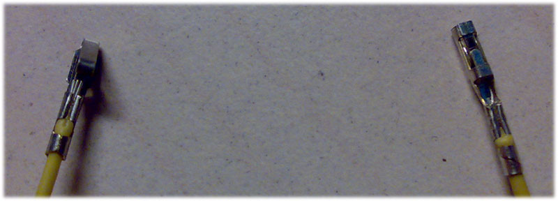

резултат от кримпването:
Crimping.jpg [ 38.9 KiB | Прегледано 4941 пъти ]
Една скоба. Според мен, тоя вид клещи попадат в раздела "китайски хумор" и едва ли стават за сериозно натоварване. По-скоро за малки серии и хоби...
