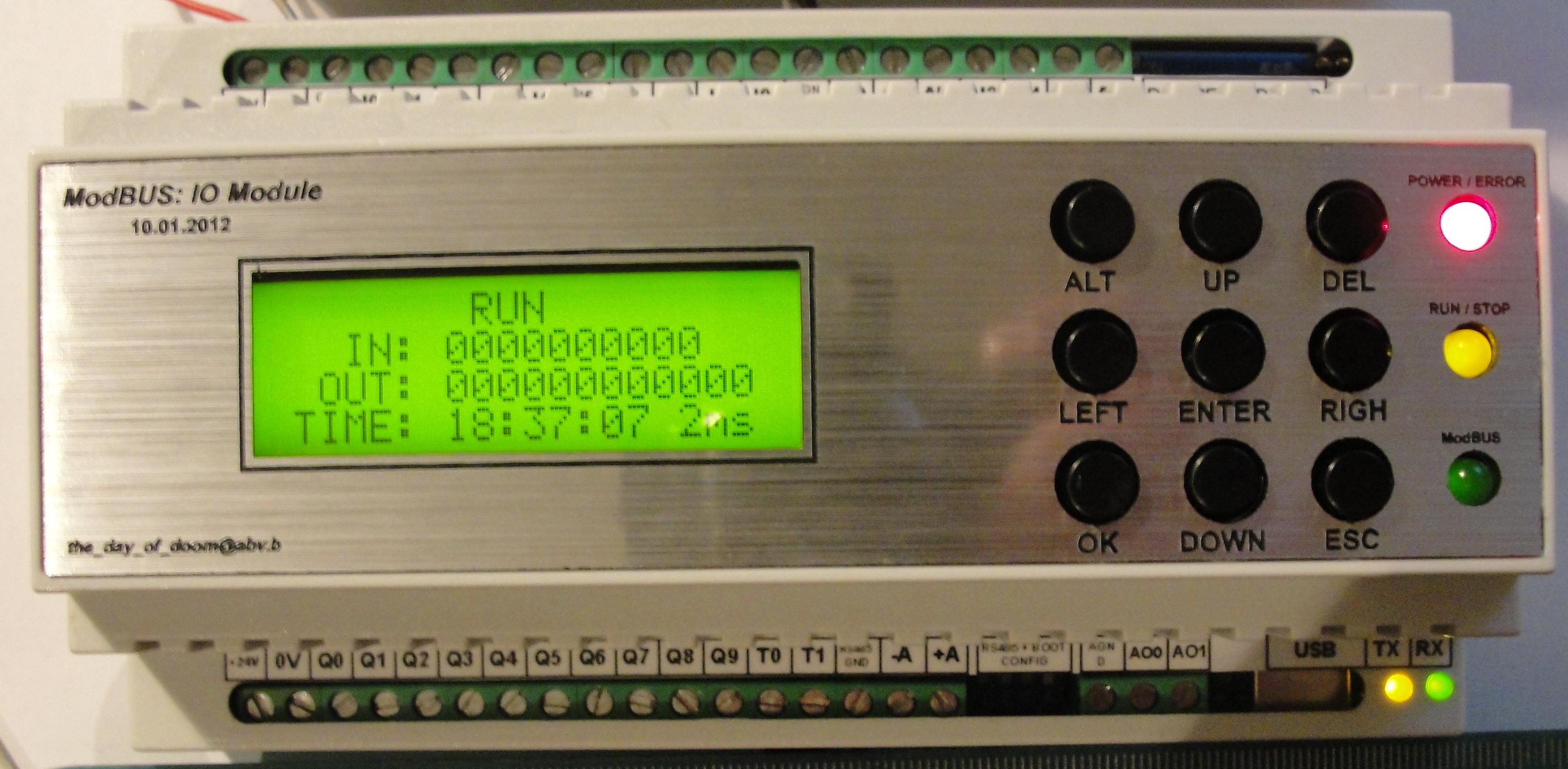

Здравейте,
Бих желал да направя предварително проучване относно потенциалния интерес за входно-изходен модул с ModBUS комуникация (RS485).
В прикачения файл са снимки на предишната версия и pdf съдържащ общ изглед на новия модул (извинявам се за ниското качество на снимките). Вижда се, че едната платка е домашно производство, при новия модул това не е така. След като довърша работата ще покажа и негови снимки. Отстранени са конструктивните проблеми от първия (захранване, радиатори и д.р). Важно уточнение е, че снимките на модула са със софтуер различен от този за ModBUS (PLC контролер, но може да се добие обща представа за изградения дотук HMI).
Също така прикачам и работната документацията на модула за по-ясна представа за възможностите му.
Ползвам съм FreeModBUS стек, когато пусна официална обява за продажба ще дам и неговия порт за използвания контролер (опитвам се да спазя лиценза).
Крайната цена на модула, без доставка, е: 450.00* лв.
*Цената е за един модул (поръчка на единична платка + фото-шаблони при желание за допълнения по хардуера). Всички компоненти са закупени в единични бройки. При по-големи количества от модула се очаква сериозно редуциране на цената. При поръчка на по-вече от 10 бр. се очаква цена под 400 лв. за модул (според заложените екстри).

Коментар на файл: Актуална снимка на модула
DSC03206.JPG [ 540.13 KiB | Прегледано 992 пъти ]

Здравейте,
Прикачвам документация (работна) и снимки на готовия входно-изходен модул.
Също и програмния код на ползваните външни библиотеки (MoBUS стек и драйвер за LCD).

Aми тука трудно ще се направи опипване на почвата за модула, но май няма къде другаде. Все пак повечето влизащи тук са краставичари.
Модулчето има вид на изглед, платката изгелжда добре проектирана. Все пак имам една забележка - не забелязах никакво галванично развързване, а е редно да го има. По принцип - навсякъде. И цифровите и аналоговите входове и изходи би трябвала да са галванично развързани.
Имам и два въпроса (ако са допустими). Изходните схеми са в шашав корпус и силно ми приличат на Infineon-ски. Каква е конкретната схема?
Ще е толкова ли лесно на потребитела да съгласува комуникациите между дисплея и този модул?

Здравейте,
Благодаря за положителната оценка. В прикачения файл е описанието на изходния драйвер.
Цифровите входове и изходи са галванично развързани с оптрони.
Захранването, аналоговите входове, аналоговите изходи и цифровата част са на обща маса. Необходим компромис откъм цена.
Практика която се наблюдава например дори при някои програмируеми релета (PLC, например EASY серията). Дори има варианти при които цифровите входове са на обща маса с процесора. Това разбира се не е оправдание за текущата конструкция на модула.
Комуникацията RS485 и USB (виртуален сериен порт) също имат изолация.
Под комуникация с дисплея имате в предвид промишлено PLC под формата на LCD панел? За кратко имах достъп до един панел на EATON (XV-102-BG-35TQP-10-PLC) който без особени затруднения се свърза с модула. Беше необходимо да се зададе адрес, скорост и формат на данните (big endian).
Предвидил съм и bootloader при проблеми със софтуера.
