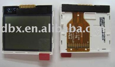

Здравейте!
Трябват ми дисплеи от стари телефони Siemens A70.
Питам и тук, защото знам, че точно тоя модел телефони са ползвани на времето от разни фирми /предполагам охранителни/ за да им вадят GSM модулите или там нещо друго от тях и да правят аларми.
На мен ми трябват само дисплеите, ама съм склонен и на цели телефони, ако има някъде останали...
Имам нужда от много бройки, затова ако някой има някакво инфо по въпроса, или познава колеги заминаващи се с това, да попита ако се сети...

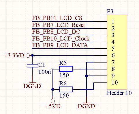

А може ли и номерацията на изводите за А70

Edesign написа:
На схемата са обърнати обратно на дисплея. 10 е 1 и 1 е 10.

много благодаря за инфото :)
чак сега имах време да си пусна дисплея. работи добре почти без корекции като 3310
Обаче явно подсветката ми е кофти както ти казваш има малка недобре осветена зона точно по средата до контролера.
