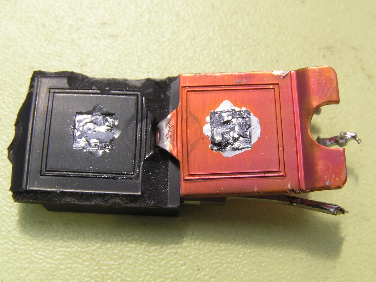

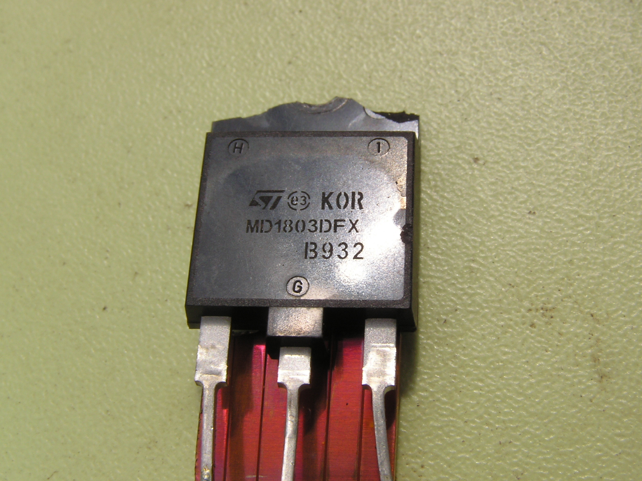

Е тва е втория транзистор
нормално ли е да е толко голям кристала.
Оргиналния го хвърлих та ме е яд че не мога да ги сравня.
А ТВ-то е Sanyo на 2 години от Зора .

Хъм... мъничик ми изглежда тоя кристал... по-големшък трябва да е.... май като на менте ще дойде....

Е то като не е ТО-92 залято вътре, пак добре....

Между другото изрових транзистора от кофата и го отворих е кристала беше
доста по-голям от този на снимката .

и кажи от къде си купил ментето. на мен ми изглежда истински транзистора.
