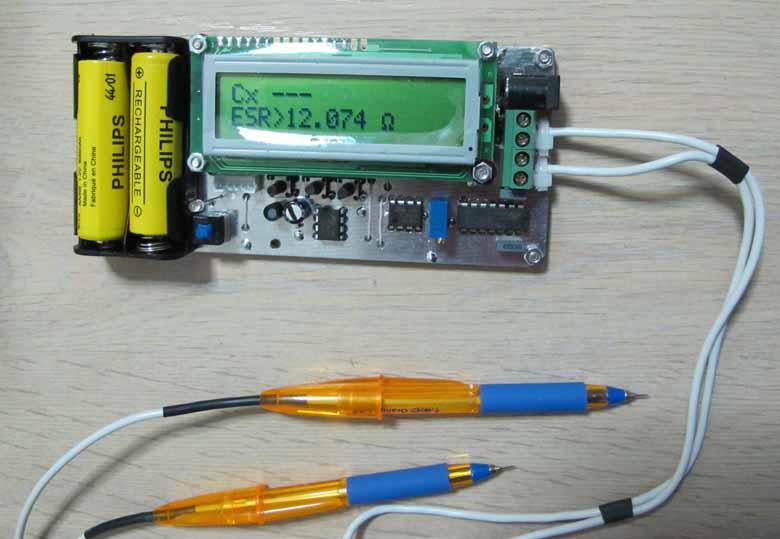

Ето ви един двойно по-евтин със стандартен двуредов дисплей:
http://pro-radio.ru/measure/3288/
Той съответно се разви и стана това:
http://pro-radio.ru/measure/10248/
Това е първият ( ESR+C ) в мое изпълнение.
Трябваше ми за инцидентна работа, която не предполагаше закупуването на истински уред. Оказа се много добре работеща играчка и даже сега от време на време я ползвам.
Правил съм платката специално едностранна и с НЕ smd интегралчета, понеже едни приятели са скарани с тях,а и те изявиха желание да я направят. Само R и C -тата са 0805 :
Всички детайли са от Комет (освен химикалките и иглите :) )
