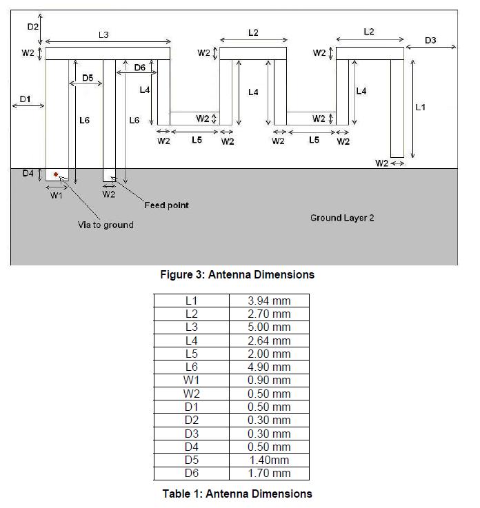

PCB върши ли ти работа?
antenna_pcb_2400MHz.JPG [ 55.51 KiB | Прегледано 1893 пъти ]

Абе и аз намерих няколко печатни решения. Ама все са над 15мм. А чипове има и на 6.5мм, а на 10мм са масово. То не е само размера де. Честно казано не знам кое ще е по ефективно, май само с екеприменти може да установи. Някак си с чипа ми изглеждат по ясни нещата. Губя един-два долара, ама знам че всичко е дефинирано и непроменяемо. А на печатната - дебелина на медта, пък ецването, като знаем нашите технологии тук в БГ колко са напредничиви....

Аз пък до месец - два сигурно ще пусна печатна, тогава ще ги премерим ... ;)

Добре де, някой знае ли как работят тези СМД антени?
Пет Сеп 10, 2010 4:30 pm
всяка антена е парче жица в крайна сметка.
но за да направиш от едно парче жица антена, се изисква доста :wink:
дай малко детайли за радио-чипа - вид, мощност на която ще го караш, модулация, скорост, какво разстояние се очаква да покриваш.
Съб Сеп 11, 2010 6:57 am
Цецо според мен пусни едно търсене и виж как са го направили във bluetooth играчките.Върти го, сучи го, ама 1/4 вълнова антената трябва да ти е 20мм. Сега как ще си я намоташ си е по твоя преценка. Дали Г образно или на зиз-заг сам си избираш. Може да направиш 5-6 дизайна и да ги тестваш в реални условия. как ще се държат.
