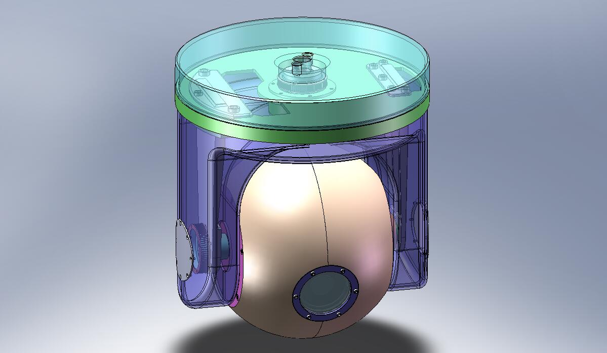

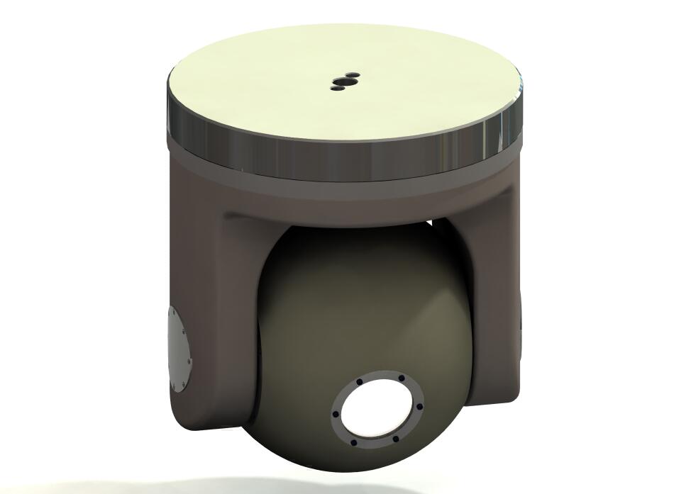

Ами има, ама не се зане дали няма да ти излезе по-евтино, по долу има нещо подобно което сме правили, това е за хеликоптер, със автоматична стабилизация и управление по 3 оси, т.е. управляваме въртенето плюс зум. Може да се направи и това твоето, въпроса е каква сума ти се върти в главата, но това при условие че икаш завършено изделие, само редуктор няма как, нито пък само контрола или нещо такова.

мм лоша работа, едва ли някой тук ще ти помогне, не и с изработката ми се струва, но мога да ти дам разни идеи, ако конструкцията е балансирана, т.е. всички подвижни части са с противотежести или пружини и няма големи усилия, може да изпозлваш стандартни зъбни колела, пластмасови визирам.
http://www.skiffy.com/docs/menufr.cfm?t ... =start.cfm
ето тук има пластмасови зъбни колела, стандартни размери.
Ето тук има шайби, http://www.alexandris.bg/images/products/vtat.pdf , и ремъци се намират, с редукторите е по сложно, намират се, но цените им не са добри, а някой да ти направи редуктор ще е още по скъпо. Много по евтино е шайбите и зъбните колела да ги купуваш готови, защото направата на една ремъчна шайба, няма да ти е по малко от 50-100 Евро, при най тънките цени, просто е доста работа на машината, затова търси стандартни неща.
