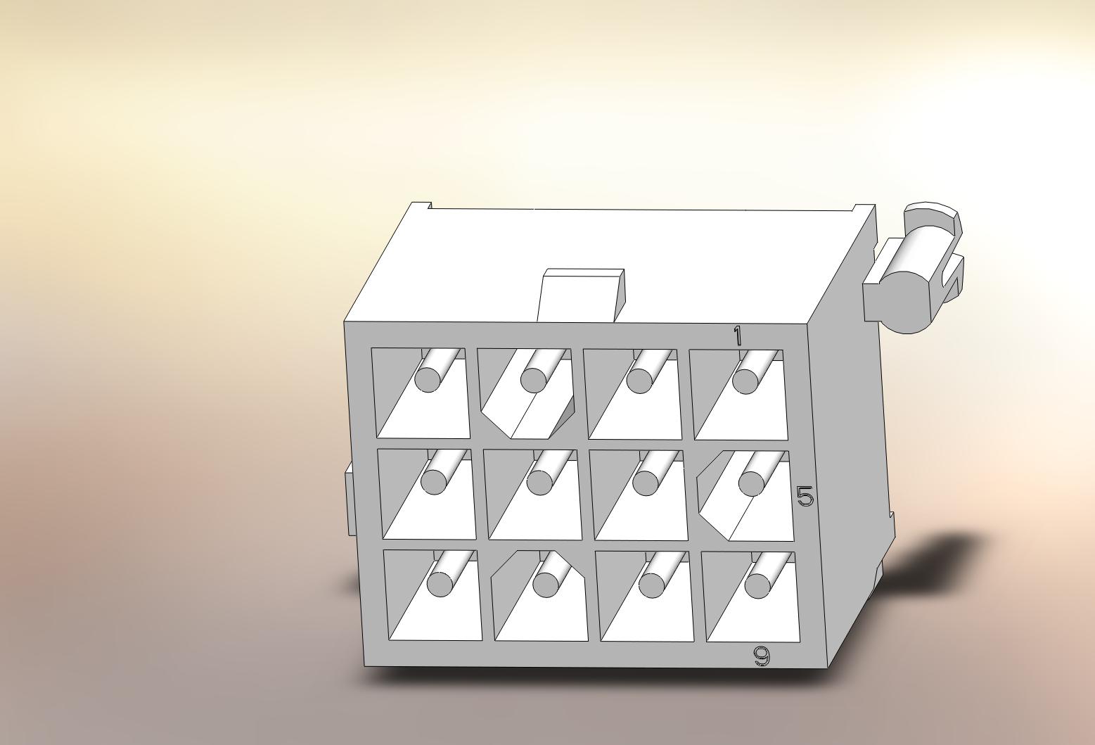

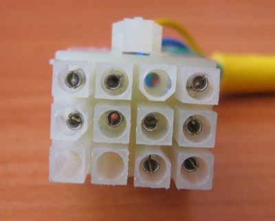

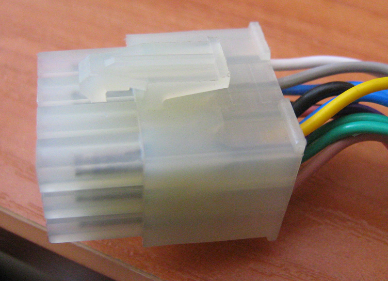

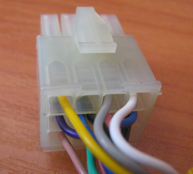

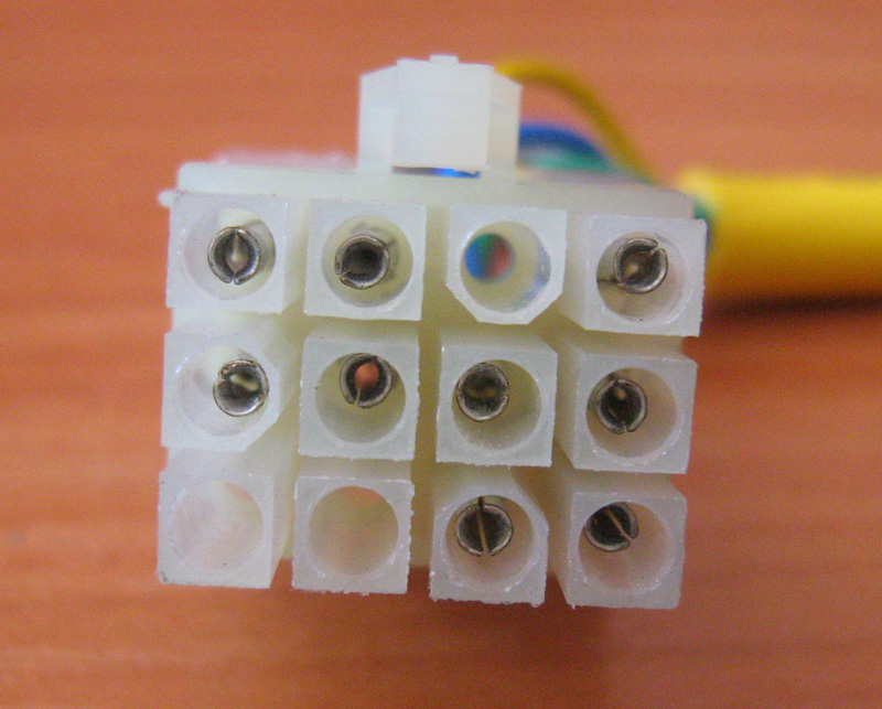

Търся на ето тези другата половина. Демек мъжки.
3.00мм е разтоянието между изводите.
Трябват ми 30бр.

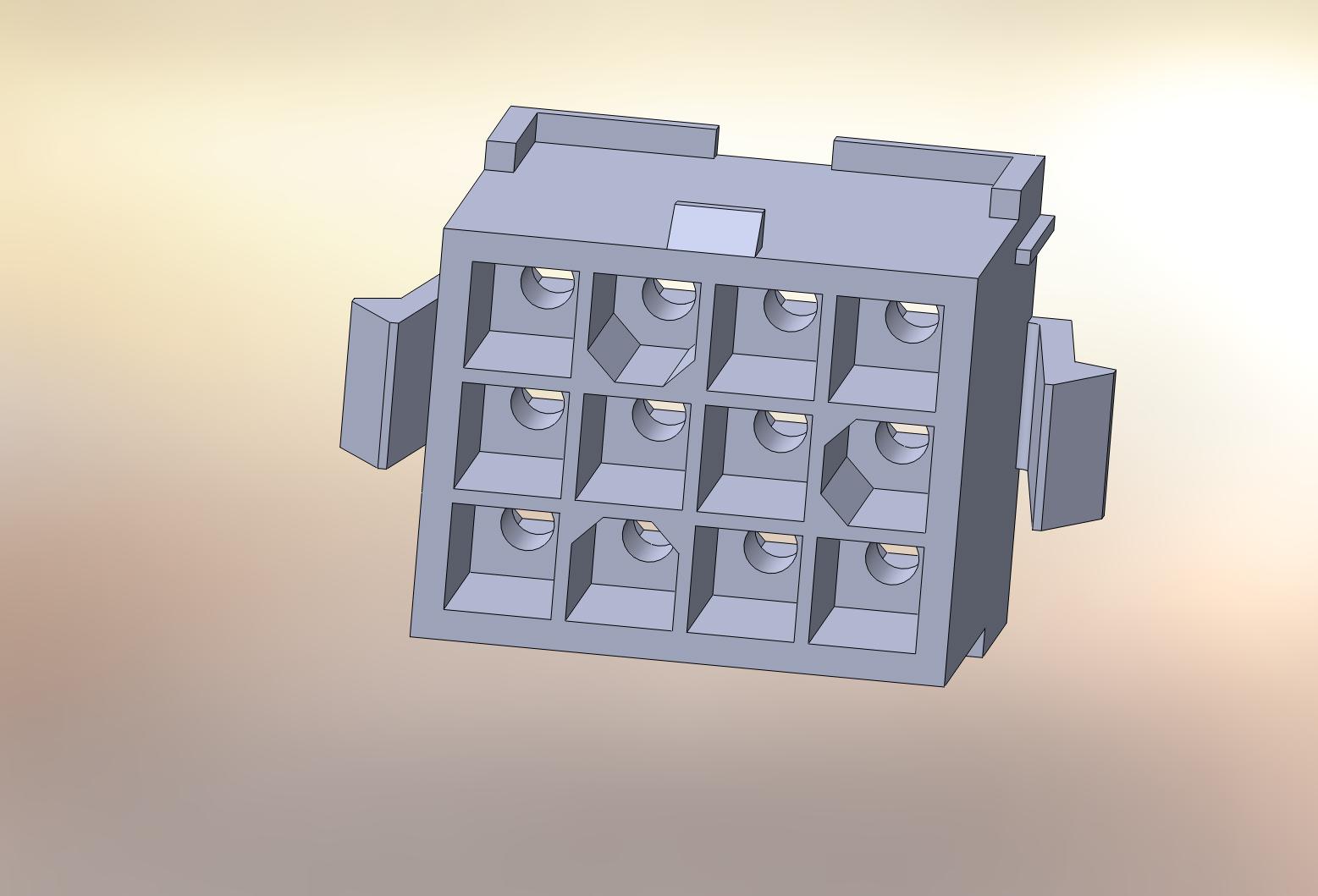

серията се казва MATE-N-LOK на tyco.
за кабел: 172162-1 digikey: A25700-ND ($0.9)
контактите са няколко вида в зависимост от жицата. примерно този 171638-1
за платка: 1-770186-0 digikey: A32465-ND ($2.00)
