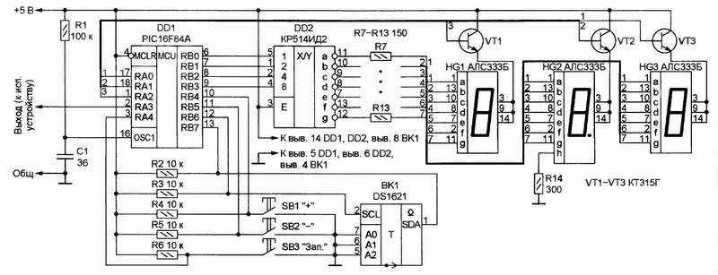

Ми кво да се направи
да се направи платка да се сложат два чипа и три индикатора и да се пробва
Имам схемата и нех фаил
Всъщност имам две схеми но незнам коя е подобра ако може и с това да ми помогнете
ето ги и двете и за двете имам нех фаил
mc26.gif [ 6.65 KiB | Прегледано 4105 пъти ]
2006-06 11.JPG [ 46.1 KiB | Прегледано 3296 пъти ]
Чет Апр 16, 2009 10:16 pm
Мнения: 3754
Схемите са руски и определено неверни. Или поне "нещо" е спестено. Това поставя извън съмнение дали и в HEX файла няма "леки пропуски" :twisted:

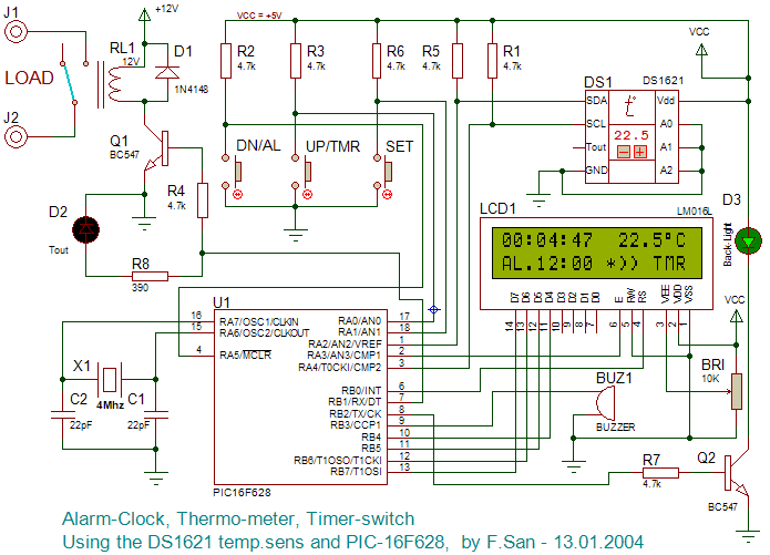

Мнение Тази върши ли ти работа?
pipilica написа:
Ми щото незнам откъде да намеря
Аналогов терморегулатор не ми се прави че трудно се настройва тва е по лесно
Остава само да я налепиш и да почерпиш

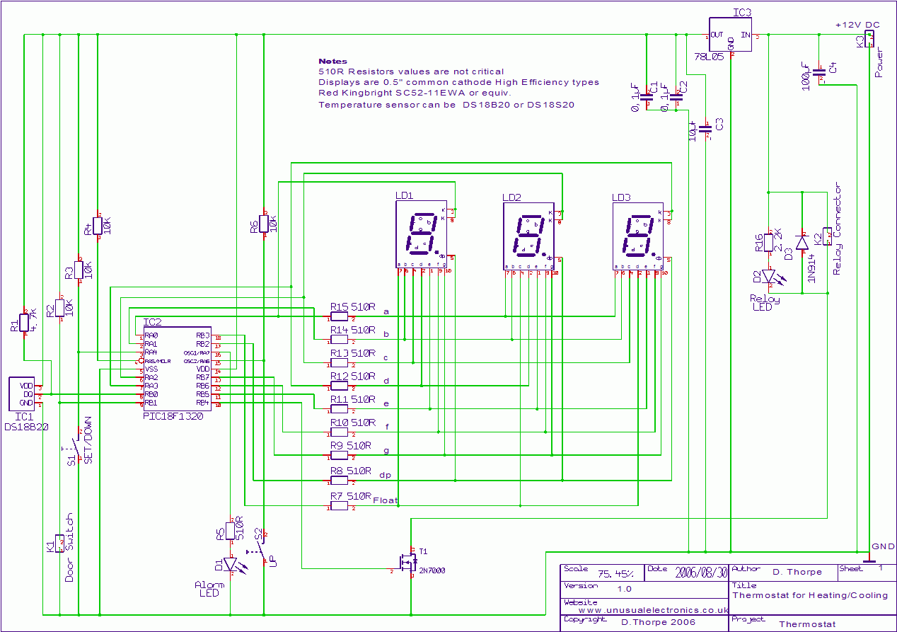

Намерих термостат за 25лв но все пак искам да пробвам да си направя
та ако може пак малко акъл тази схема как ви се струва
Ето и линк за по-подробно
http://www.unusualelectronics.co.uk/projects/proj2.php
thermostat_cct.gif [ 47.05 KiB | Прегледано 3298 пъти ]
Вто Апр 21, 2009 2:57 am
Мнения: 2017
Местоположение: Котел
Доста по добре :) Макар че с DS18B20 може да се постигне и по висока точност (0.1С). Между другото, кокошките на колко градуса мътеха яйцата?
