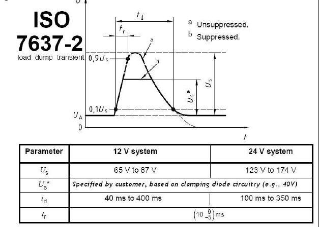

Всъщност аз в момента работя точно по темата. Правя един модул с GSM модем Wavecom който ще работи в автомобил.
Разликата е че моето захранване е по мощно.
За тестовете по захранването ясно.
Аз лично ползвам руския Гост по въпроса като правя automotive. Но не съм минавал сертификация досега. Това е той.
http://upload.caxapa.ru/gost/GOST_28751-90.pdf
ISO то по въпроса е 7637. Него го нямам но това е извадка от точно теста по захранване / Прикрепената картинка /
Ако някой го има и може да го сподели ми е интересно да го прочета.
Според разни хора руския гост е правен по него.
Това поради което зададох въпроса си е този документ.
http://www.autoemc.net/Standards/L337_1 ... 104_EC.pdf
Ако е това наистина нещата не са толкова прости.
Но и в пълния му вид не можах да го открия и него никъде.
ISO7637.jpg [ 43.42 KiB | Прегледано 3410 пъти ]
