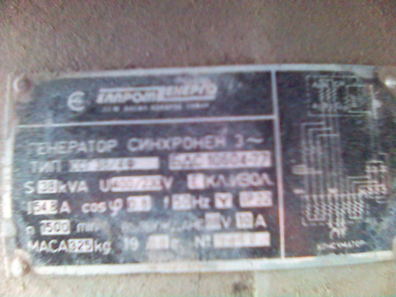

намерих картинка с табелката не е високо качество но се чете нещо все пак
evc предпочитам да купя готово и сигурно, а не да си играя тепърва :-)

Мнения: 306
Извинявай, в първия ти пост проспах десетте ампера :oops: .
Аз в момента правя една малка серия за 190V/5A с ШИМ. Понеже е близко до мрежовото, минавам без траф. За 90V обаче може да се окаже по разумно да се смъкне предварително. Ако не ти е много спешно, след 2 седмици трябва да са готови, и ще пробвам как се държи на ниско напрежение.
