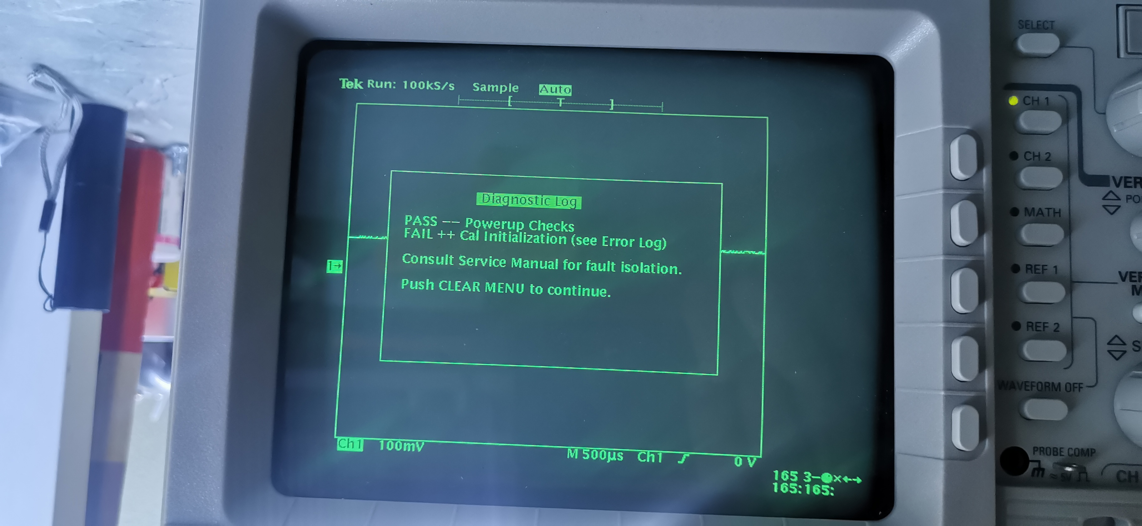

Здравете,
Търся някой който може да ми го поправи. Не иска да се инициализира. При включване изписва това и умира.

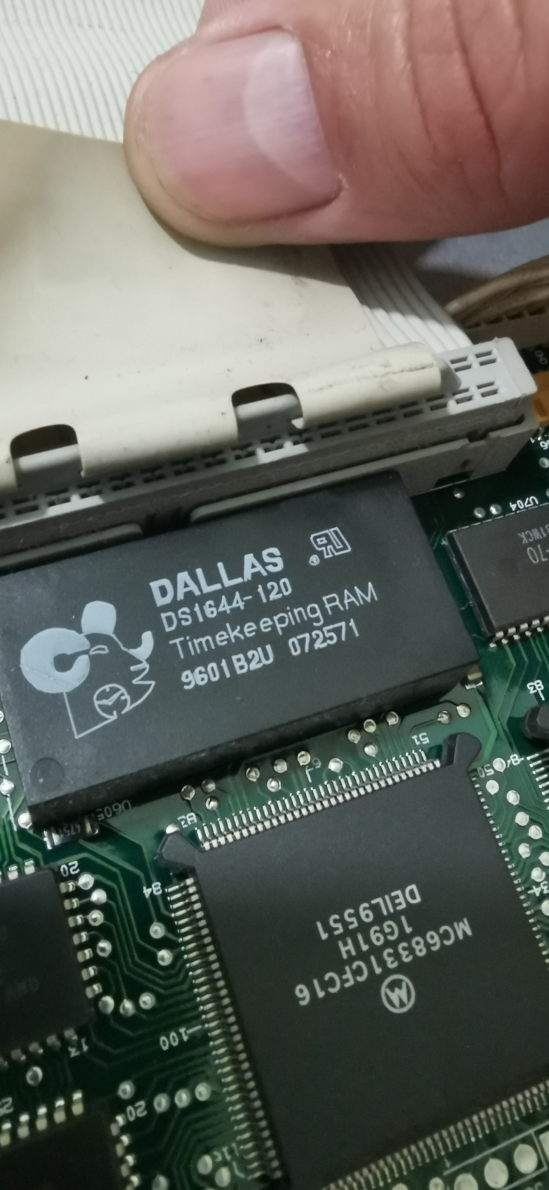

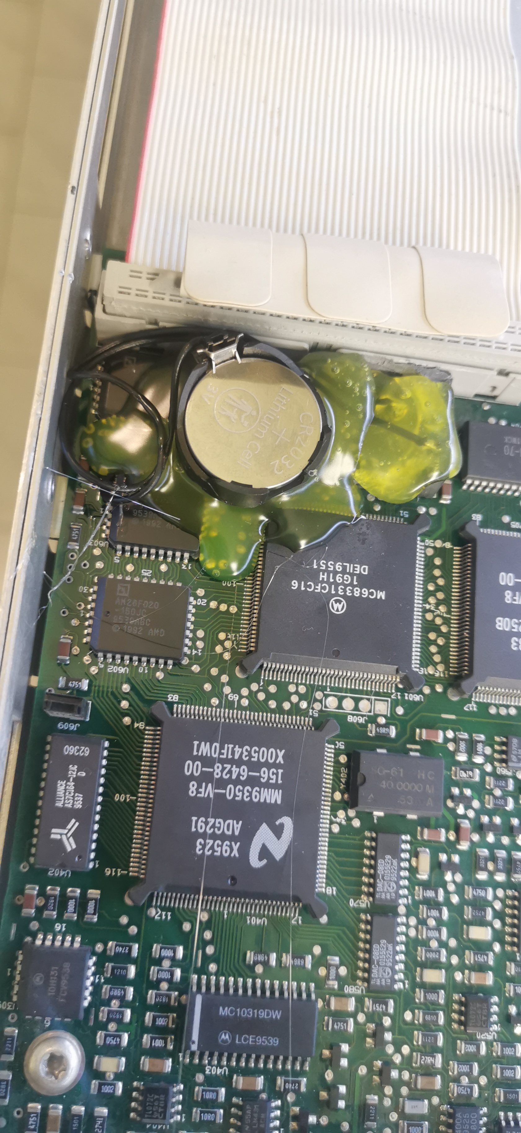

Много вероятно е уреда да има MOS поддържаща батерия, която (почти сигурно) е заминала. След смяната й ще трябва прекалибриране, за което ще е необходим service manual:

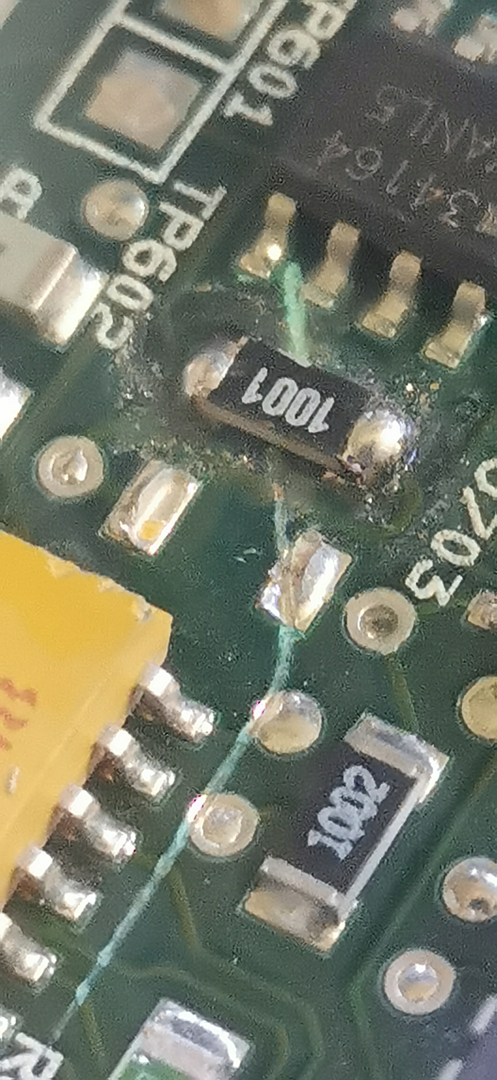

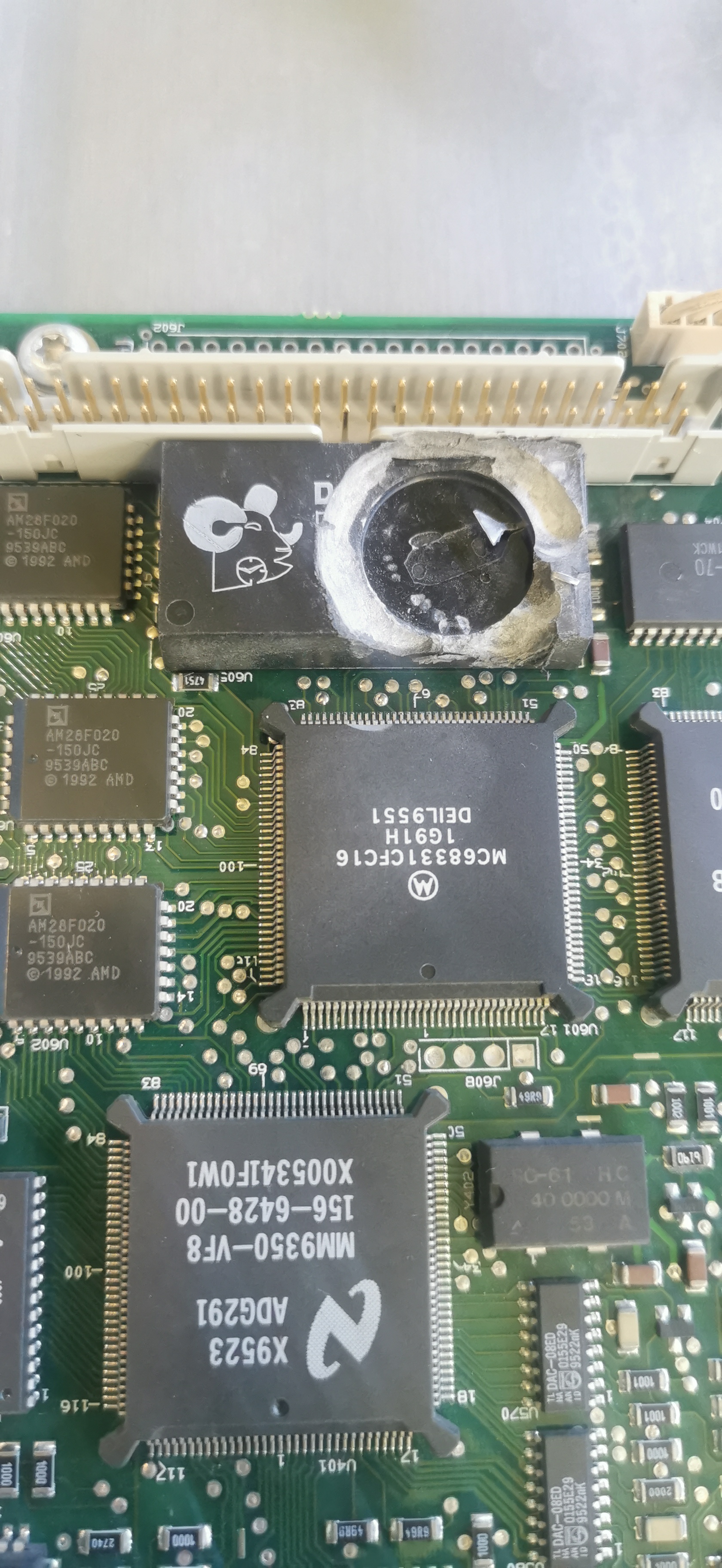

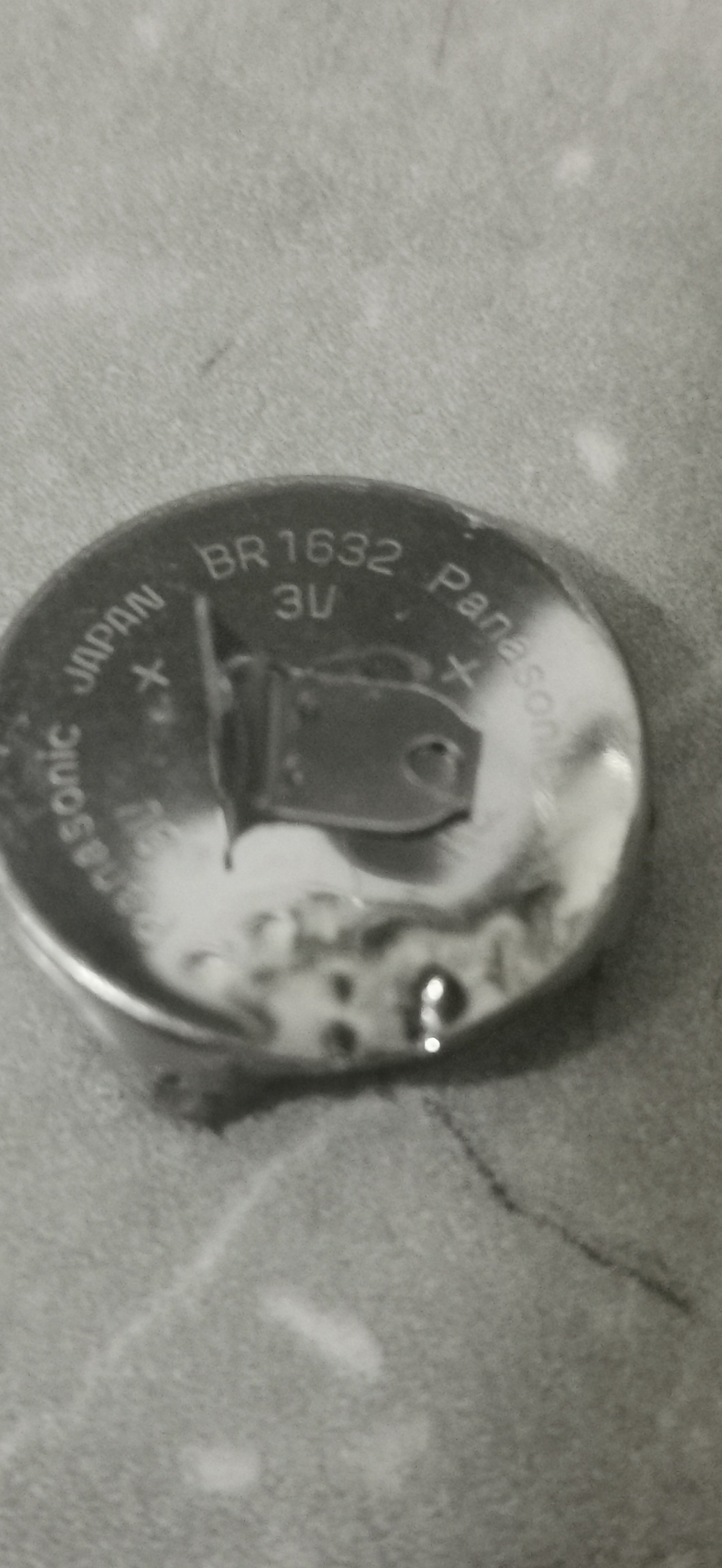

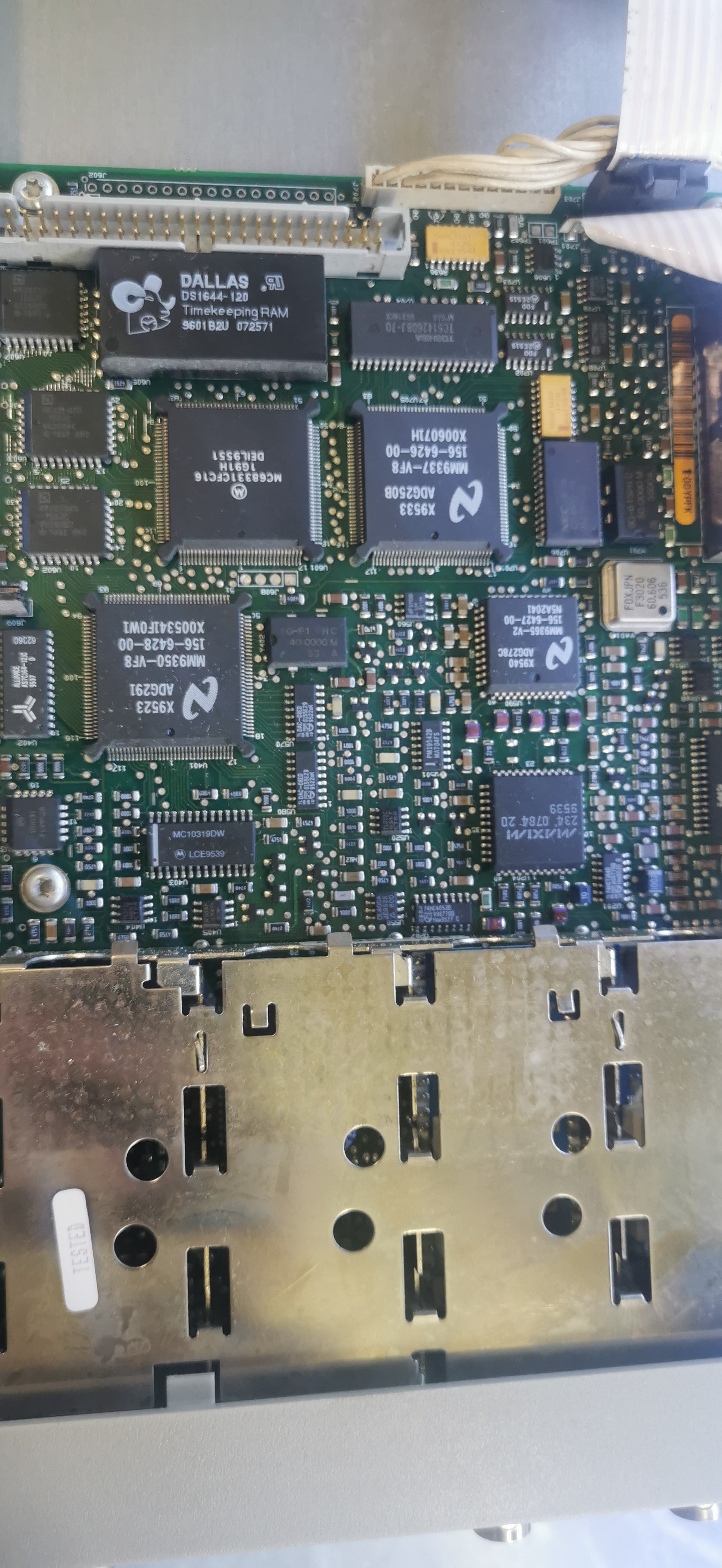

Гледах клип от къде да го почна дъртия Dallas и ето резултата. Забравих да замеря колко волта беше старата батерия. По време на вадене на батерията ми изплесна отверката и почупих 2 елемента. Единия беше на място. Другия кондензатор не го намерих. Ще го смятам после.

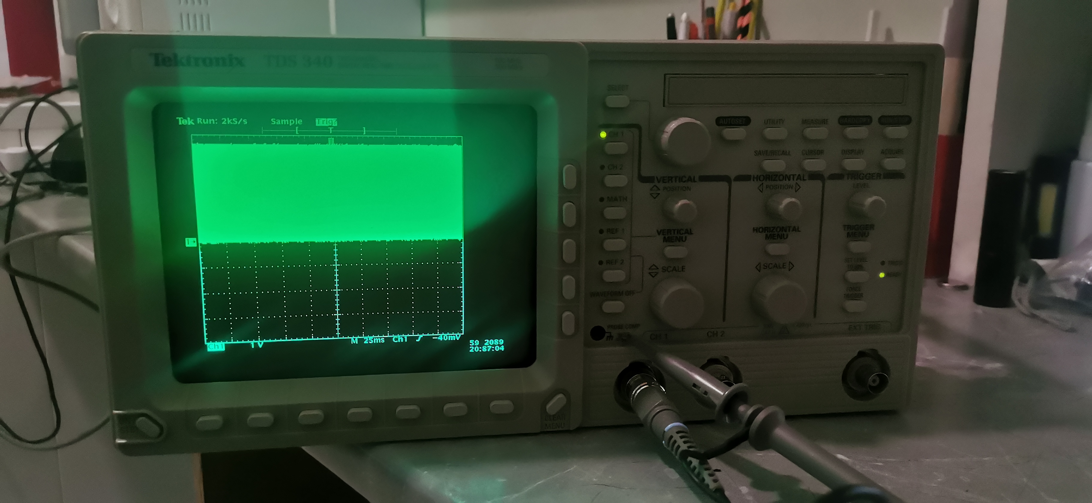

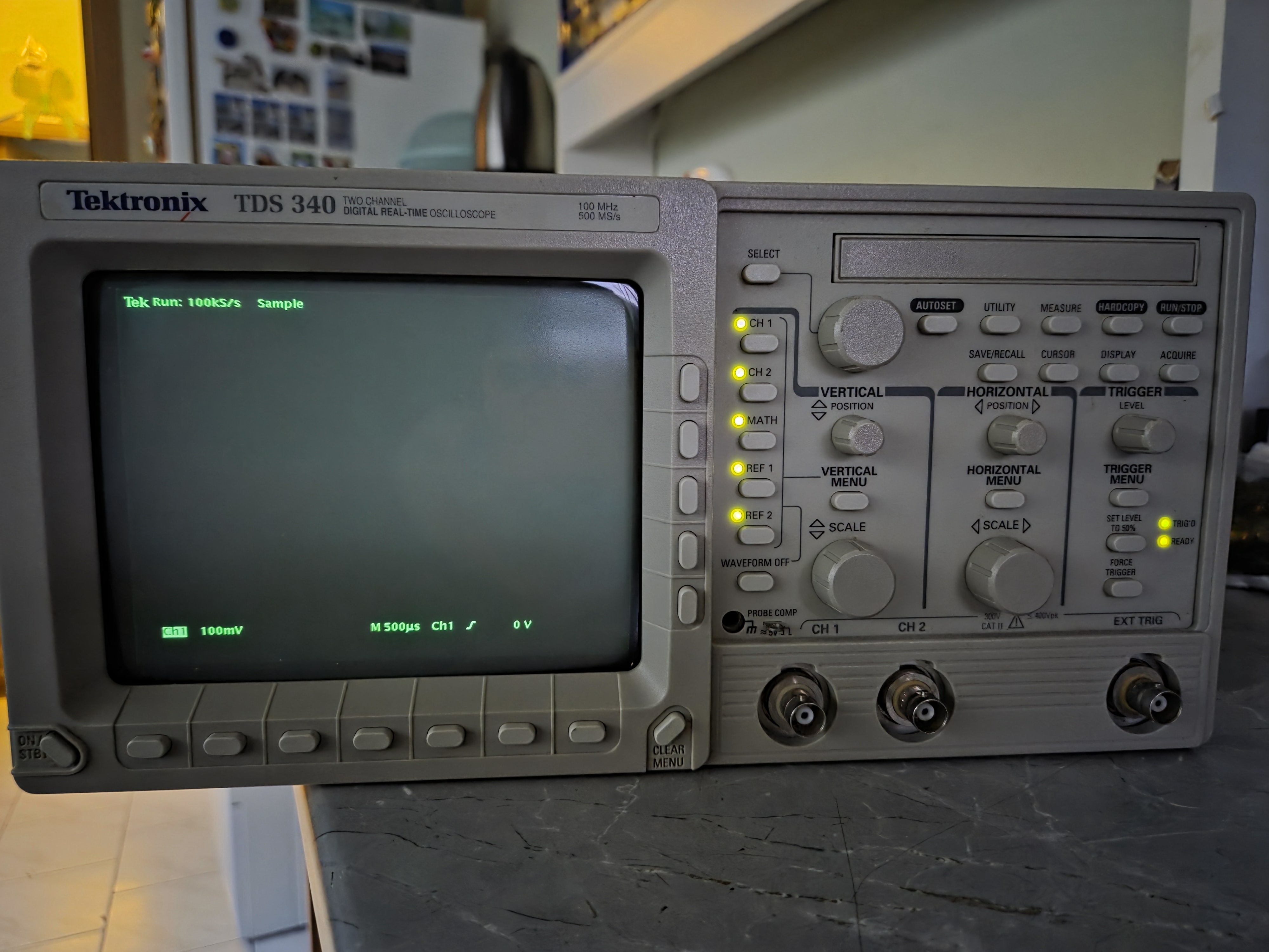

Скопа запали без батерия. След това го загасих и запоих батярията. Отново не тръгна. Наложи се да го запаля без батерия и да я монтирам докато работи. Последната снимка е на авто измерване. Сега ще видим как ще го калибрираме.
