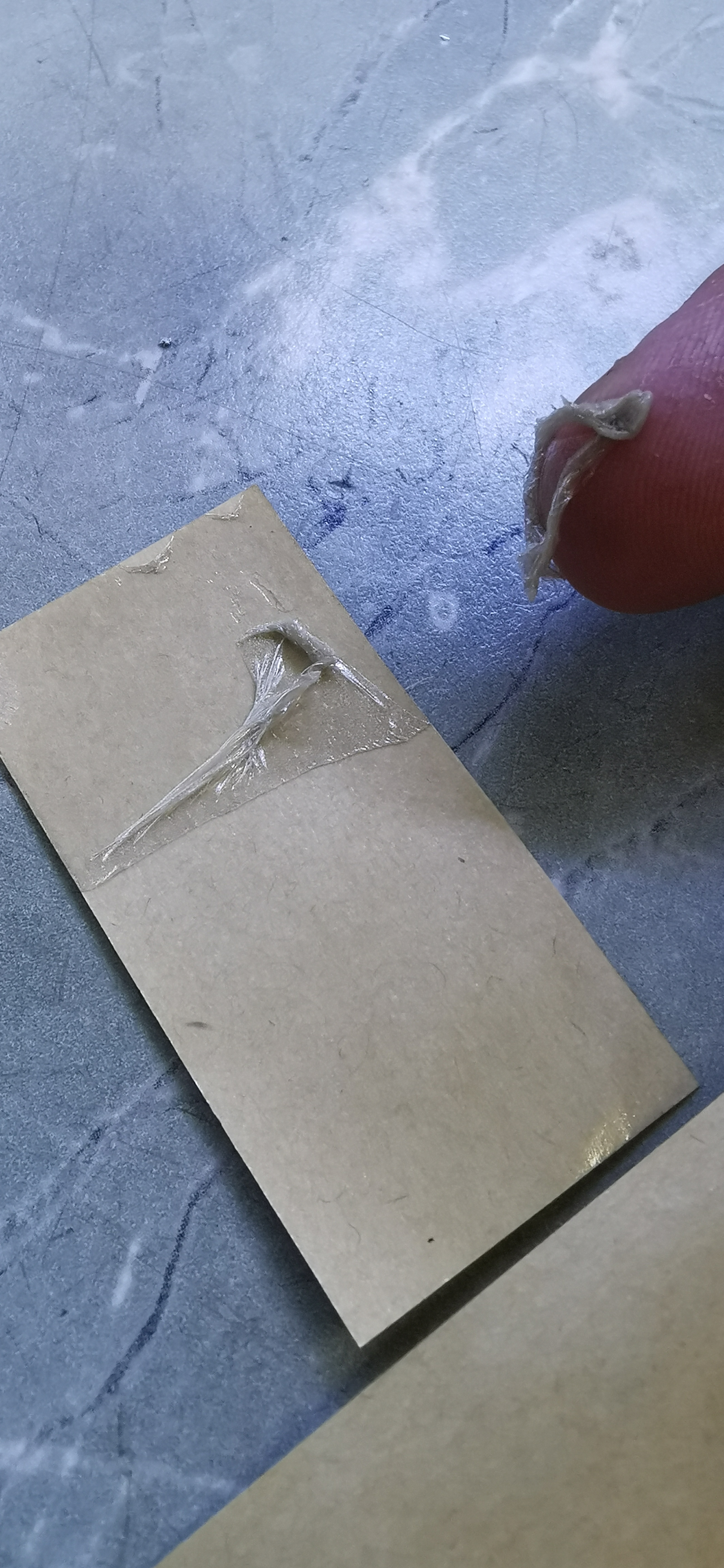

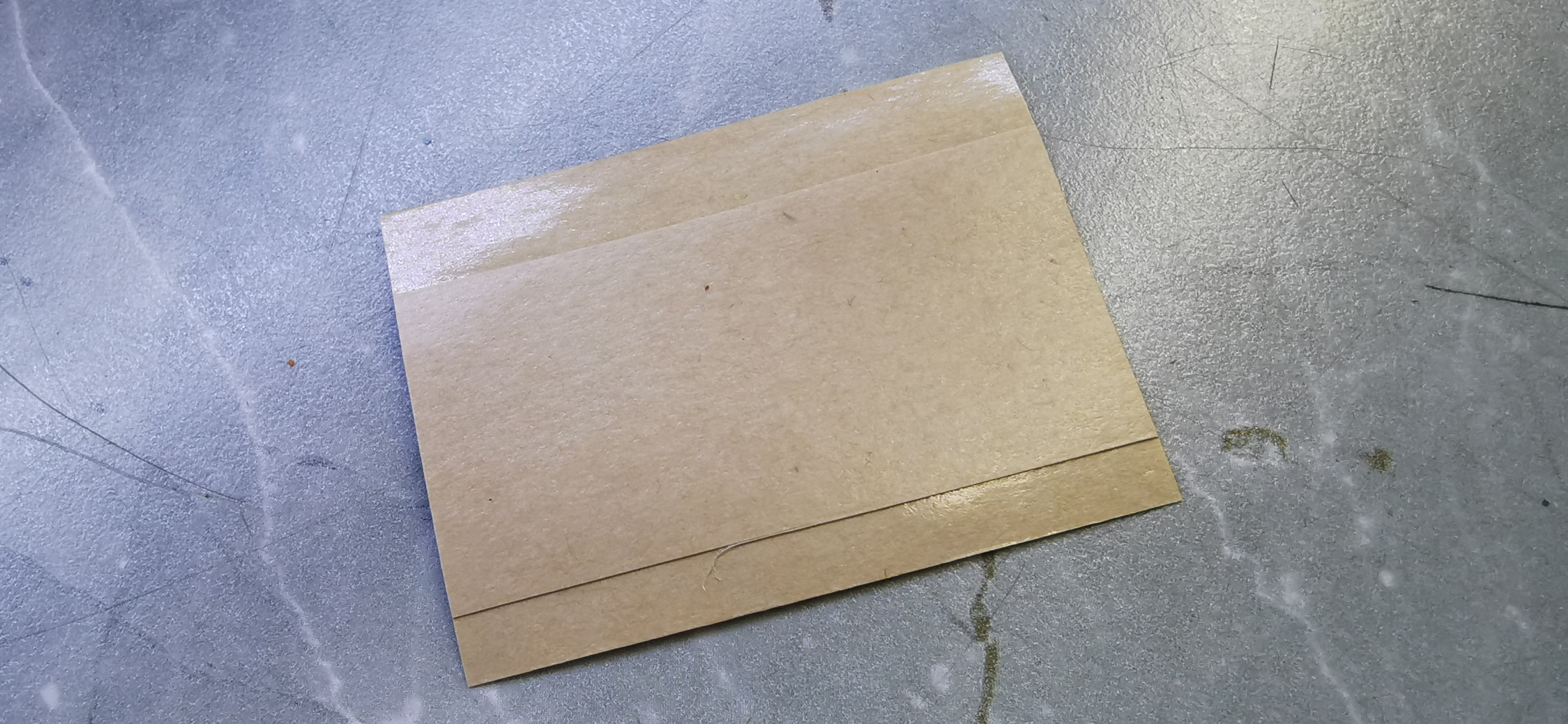

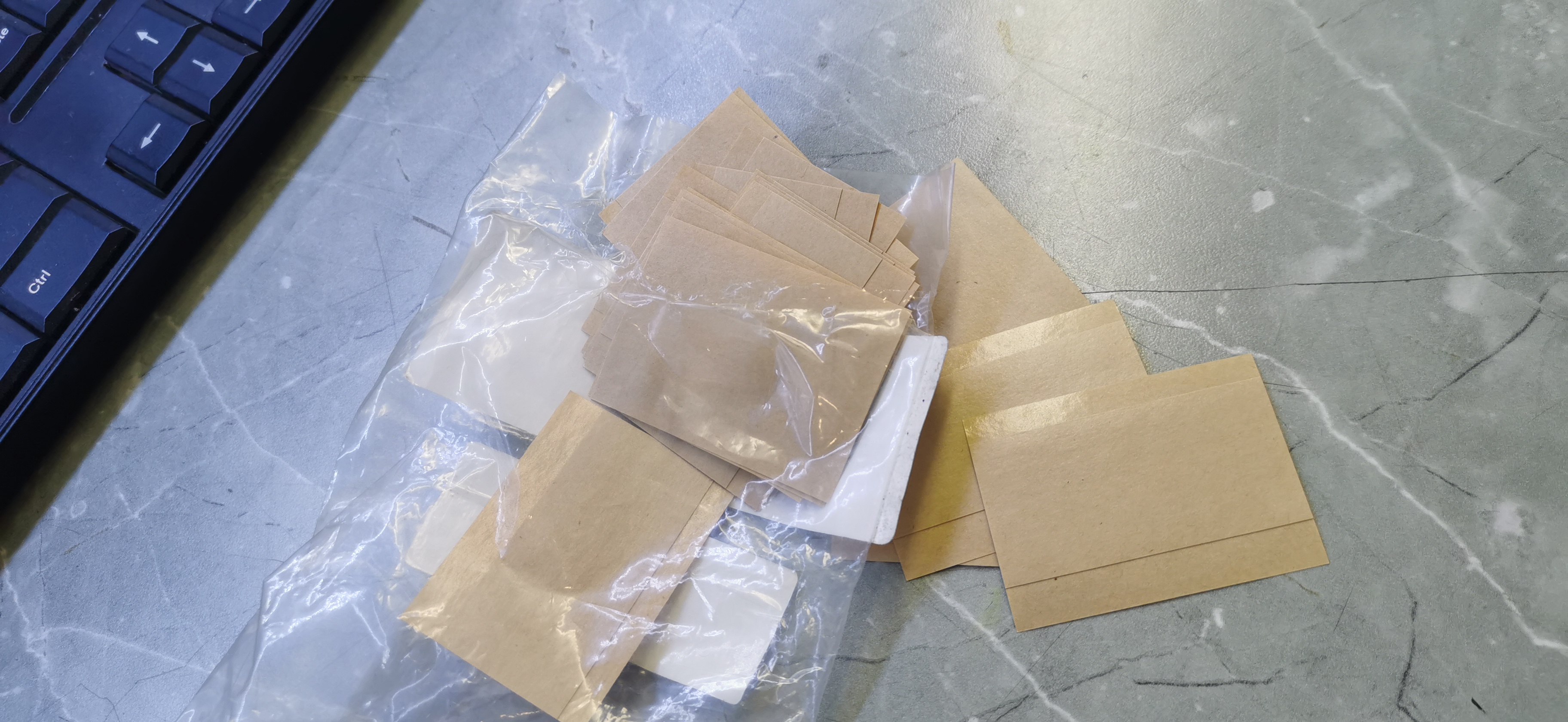

Шансове има и то доста големи. Окъсява на 2 mil.
Ето цяла ролка:
https://www.3m.com/3M/en_US/p/d/b10167835/
https://bg.farnell.com/3m/9703/tape-acr ... dp/1307064
https://www.mouser.bg/ProductDetail/3M- ... lsQAvD_BwE
Ползвал съм това но цената е много дебела. Затова намерих в Ebay лентички отрязани от такава ролка. Бастисах една за снимка.
За купуване :
https://www.ebay.co.uk/itm/385052975838 ... R7yA0YnqZg
https://www.ebay.co.uk/itm/357723482462 ... R7iA0YnqZg

Става и за стъклената основа.
