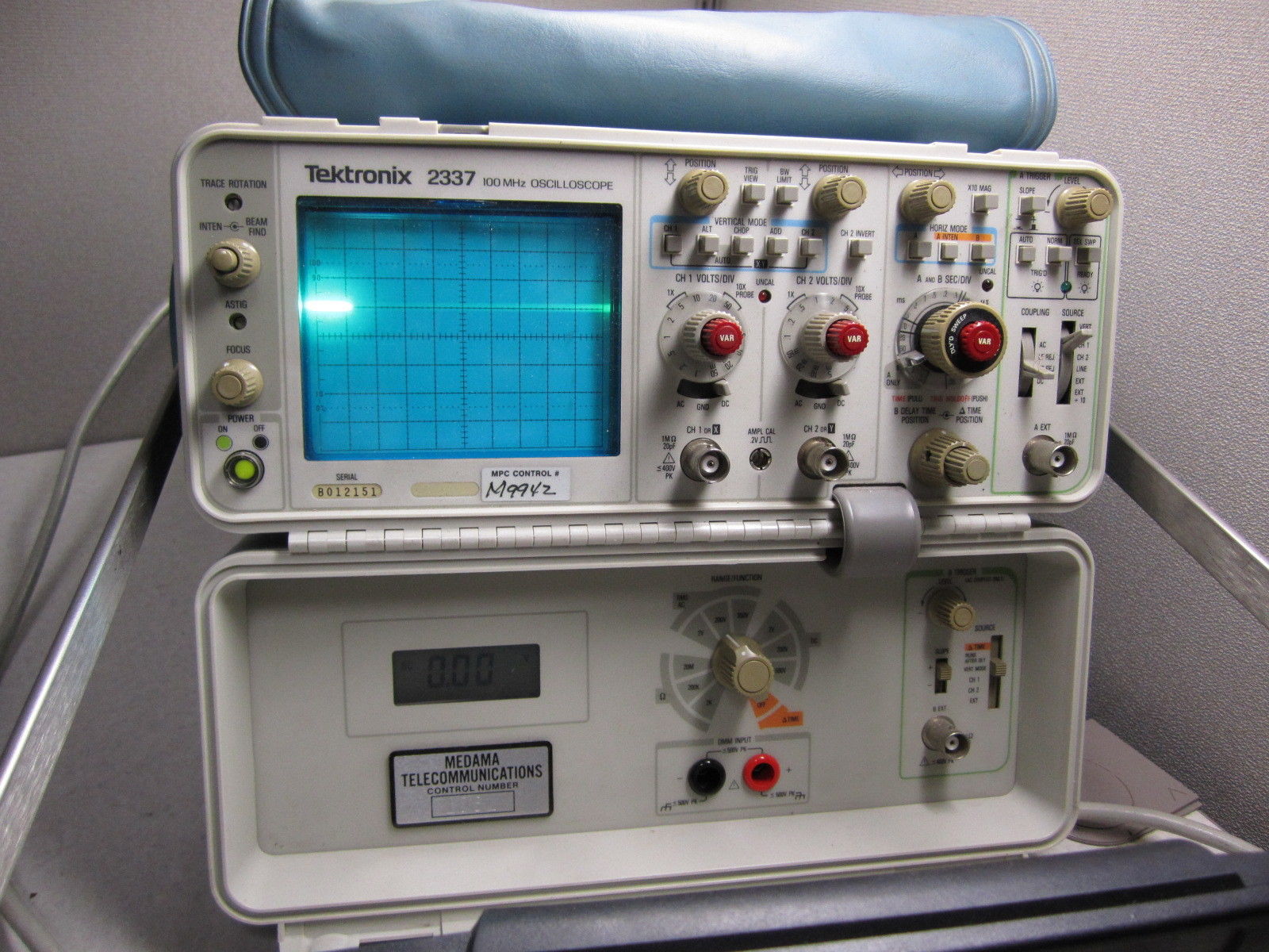

Някой счупен дефектен ТЕК 2337, 2336 или 2335 ще свърши работа...
Tek_2337_front.jpg [ 336.18 KiB | Прегледано 5565 пъти ]

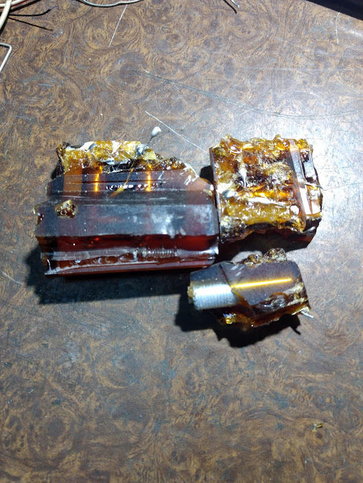

С "топлото" и "дремел" получих голямо "нищо".
Снимка е от учебно занятие с подобна каскада.
IMG_20241115_124538751.jpg [ 155.57 KiB | Прегледано 5376 пъти ]

Мнение Re: Каскада за осцилоскоп Tektronix 2337
Забрави я тая работа ...няма да стане с ремонта на повредената.
