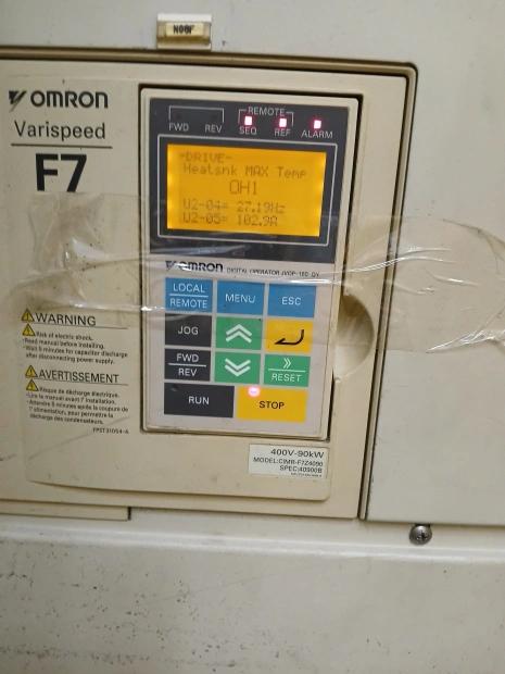

Може ли някой да даде контакт на добър сервиз за евентуален ремонт на честотен преобразувател OMRON Varispeed F7. Грешката е показана на картинката. Това, което се препоръчва - проверка на вентилатори, почистване на охлаждащия радиатор е направено но проблема си остава. Грешката се появяваше след примерно час работа, но вече се появява веднага след подаването на команда за старт на мотора ( инвертора е студен ). Правени са разни други измервания и проби и ми се иска да ги обсъдя с някой, който е ровил подобно нещо и е наясно с нещата. В менютата и настройките не можах да намеря опция на дисплея да се индицира температурата.

Имах същия проблем с един подобен и му забраних тази грешка да спира мотора. Провери параметри L8-02 и L8-03. Изкара така няколко години. След това му приключи едиия IGBT и едната фаза остана без един полупериод и тогава го сменихме.
