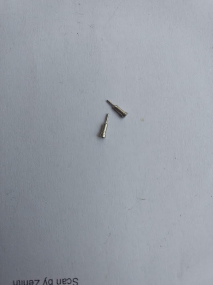

Как се казват/търсят тези пинчета?
Мнения: 209
Местоположение: гр.София
Мнение Как се казват/търсят тези пинчета?
Използват се във всички цокли за интегрални схеми със стъпка 2.54мм.
IMG_20250419_124914482.jpg [ 31.22 KiB | Прегледано 3796 пъти ]

Мнение Re: Как се казват/търсят тези пинчета?
Не всички, а само цанговите.
на английски са "machined pin"
Roumen написа:
Не знам за какво ти трябват само пинчета.
Купуваш от Комет цокли и сваляш пинчетата:
Търсиш точно такива като на снимката, или като тия които са по платките на по-старите тектроникси?
Да, като тези от снимката.
Те са същите, като тези от цанговите цокли, като този от прикачения файл.
Туткава работа е да ги къртя един по един от там...
Roumen написа:
Слагаш цокъла с крачетата надолу на равна топлоустойчива повърхност,
нагряваш целия цокъл с топлия въздух и натискаш пластмасата надолу.
Излизат всички накуп, после с подръпване с пинсета и се вадят.
Поне такъв ми е опитът със Cvilux отпреди време, когато се занимавах
редовно с цангови цокли.
Спокойно става и на котлона ако нямаш hotplate, но от лично моя опит ...до де го нагрея два пъти съм ги орязал със секачките :)
Идеята на al_at работи супер!
Духалка на 250 градуса и 1 секунда за пинче.
Извадих стотина за нула време.
