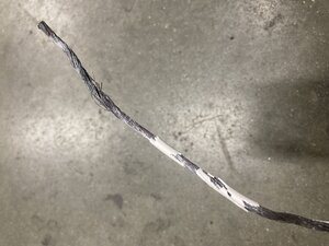

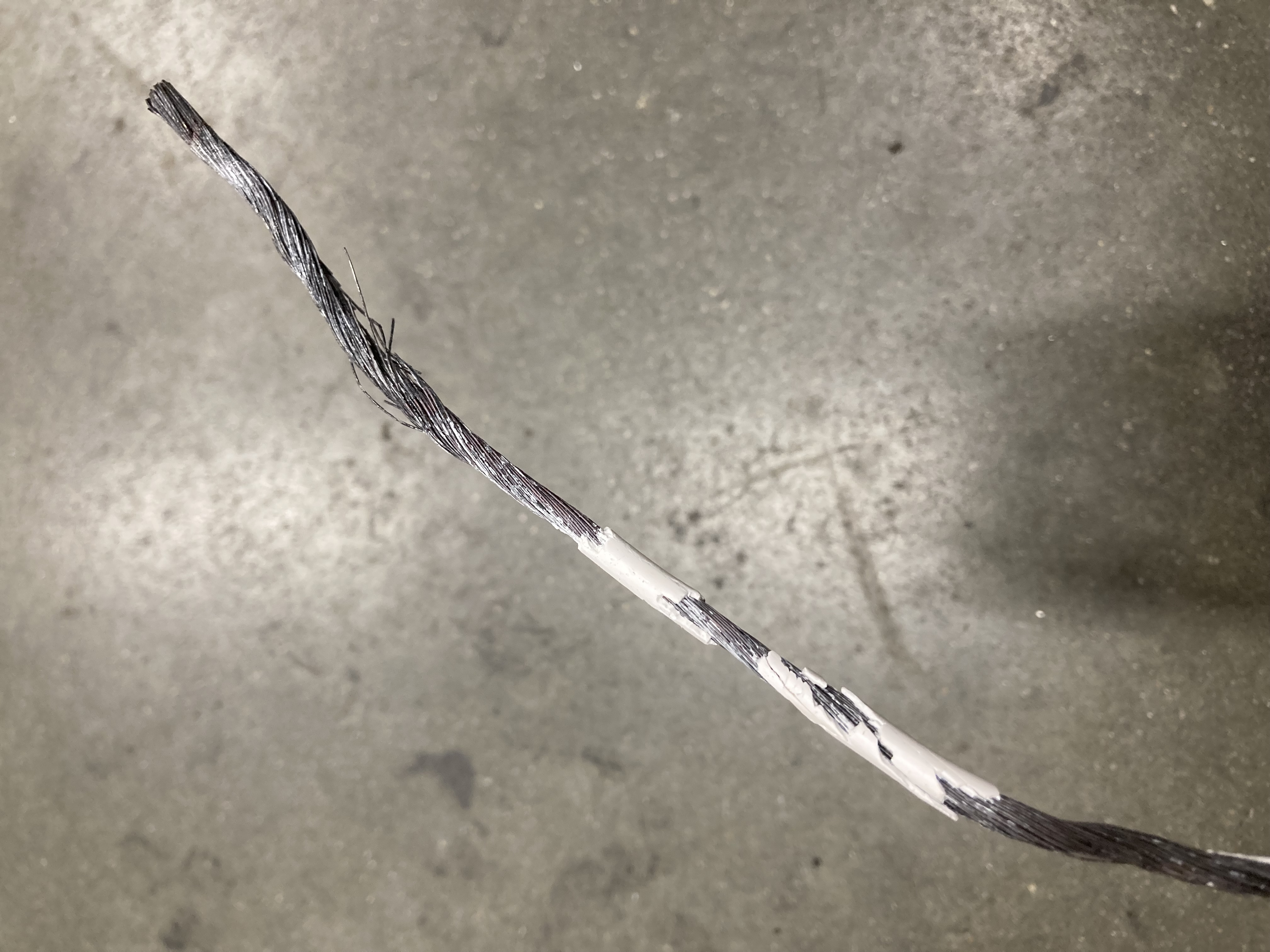

Благодаря за отговорите! Кабелите правят връзка между нагревателите на един шнек и са при температура примерно 240 градуса. В момента са кабели със силиконова изолация и върху тях нанизан стъклошлаух като първия от линка с шлаухите. След 2-3 месеца работа придобиват вида на снимката и не се разпадат само защото стъклошлауха ги държи. Тъй като работата както винаги е спешна вече са направени по същия начин.
Това което се намери налично в България е https://nagrevatel.eu/termoustojchiv-provodnik/ но явно ще е за другия път.
