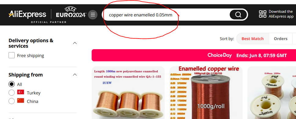

Алиекспрес - медна емайлирана тел - преди няколко месеца си купик 0.05мм за да си направя едни миниятюрни рид релета. Пак от там може да си купиш с тефлонова изолация, много тънки, бях си правил навремето едни тороидални трафчета.

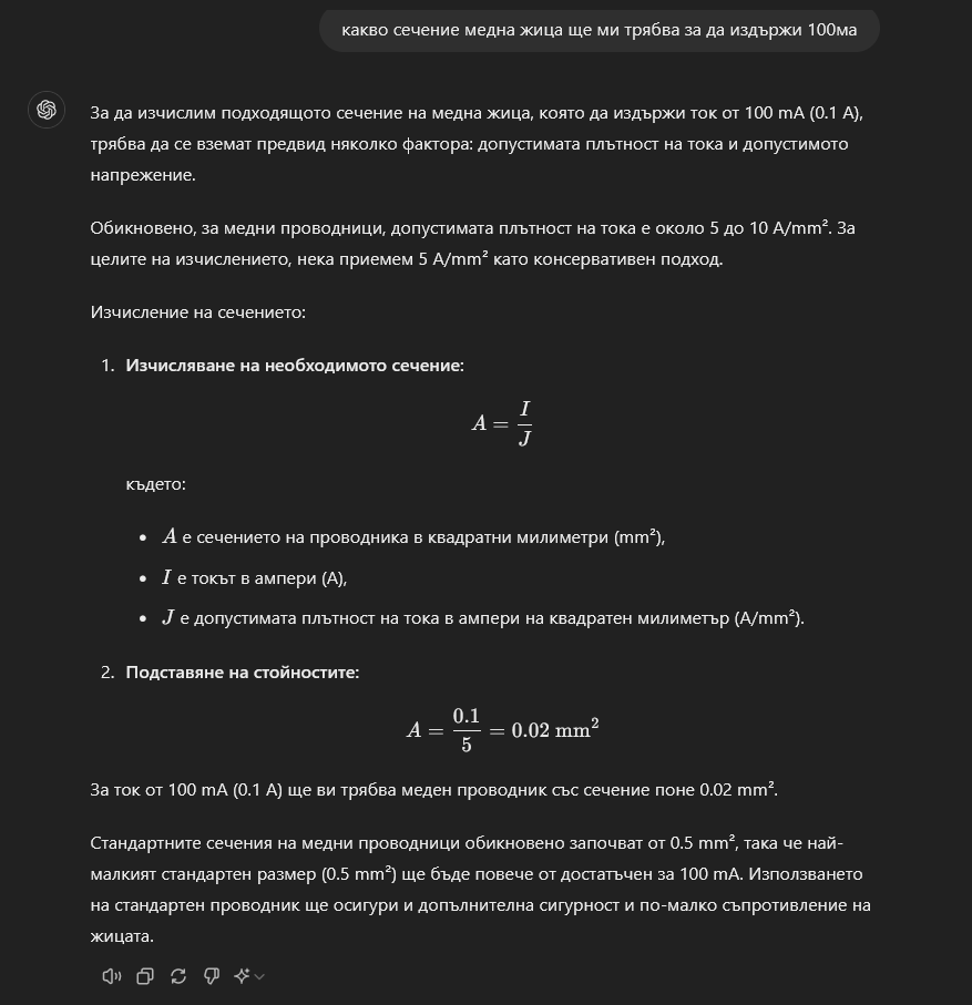

Как да го търся? :) И какво сечение ще ми трябва за около 100 mA?

Capture2.PNG [ 277.95 KiB | Прегледано 4550 пъти ]
Capture.PNG [ 48.92 KiB | Прегледано 4550 пъти ]

Другият вариант е да определиш по метода проба-грешка (от темата с ракетите) - купуваш си жица 0.05мм, пускаш ток 100мА, ако прегори купуваш по-дебела, така Едисон е открил лампата.

Диаметърът на проводник със сечение 0.02 mm² е приблизително 0.16 mm
