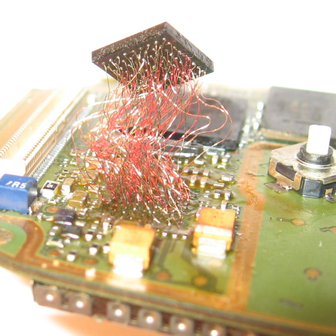

Мнения: 2017
Местоположение: Котел
Добре колеги, ама я вижте какво правят хората с индукционни поялници :D Е...ти нервите и човека трябва да си за това, май точната дума е мазохист!
C65_from Sunday repairer.jpg [ 121.46 KiB | Прегледано 3771 пъти ]
