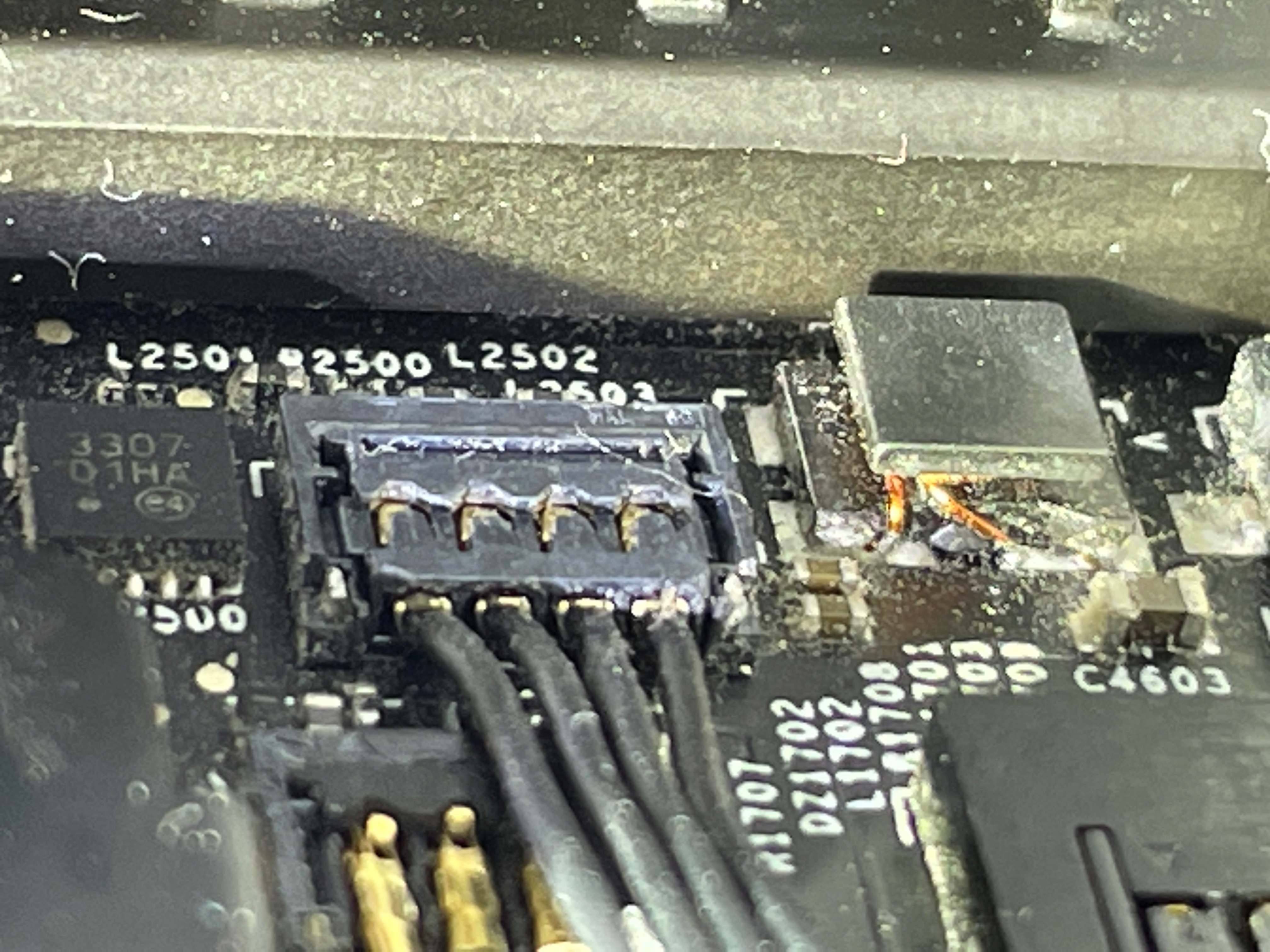

На един рутер на Apple (AirPort Extreme или Time Capsule) са повредени 2 куплунга подобни на https://www.pchub.com/images/thumbs/0131010_SUNON-MG60121V1-C01U-S9A-Cooling-Fan-MG60121V1-C01U-S9A-b-131010_550.jpeg На куплунга който е запоен на платката пише MXL 93. Стъпката между пиновете е 1.27 mm. За да се закачи единия куплунг към другия (този на платката) трябва да се притсне по плоскостта успоредна на равнината на платката. Приблизително дебелината на подвижната част е около 1.2-1.5 mm. В долния край на снимката се вижда повредения куплунг и перата му.

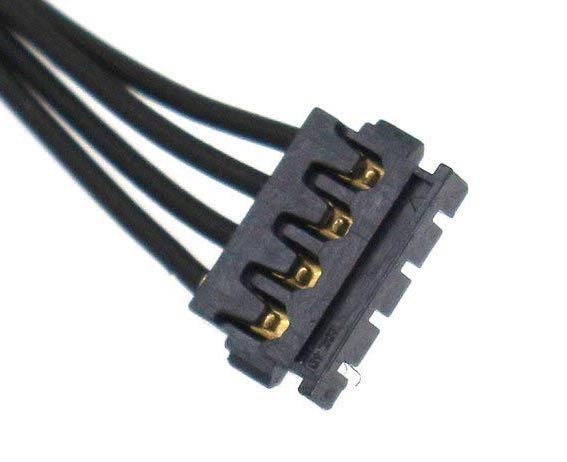

Още една снимка

С търсене по снимка чичко гугъл ми помогна. Оказа се че това е Pico-EZmate на Molex. Има го във Farnell https://uk.farnell.com/w/c/cable-wire-cable-assemblies/cable-assemblies/wire-to-board-cable-assemblies?product-range=pico-ezmate-ots-36920-series и DigiKey https://www.digikey.in/en/products/filter/rectangular-cable-assemblies/450?s=N4IgjCBcoLQCxVAYygMwIYBsDOBTANCAG4B2aWehA9lANogDscDAzBALqEAOALlCCAC%20woA.
Въпроса е решен.
