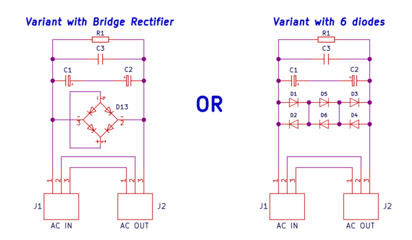

Контакторите с бобина захранена от мрежата започват да бръмчат когато тя има постояннотоков офсет.
А офсетът може да се премахне с нещо такова:
DC-Blocker.png [ 177.99 KiB | Прегледано 4028 пъти ]
https://www.google.com/search?q=transfo ... UQ_AUIBigB
Ако нямаш опит с тоците внимавай да не се взривиш или самоочистиш...

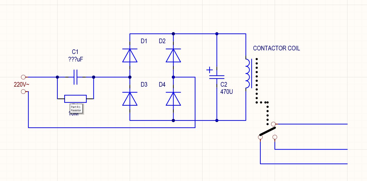

Бобините на контакторите не са чувствителни на DC офсет, както тороидалните трансформатори, за които се отнася това решение.
Те дори могат да работят с постоянен ток, ако има подходящо токоограничение, за да не прегрява бобината.
На картинката е едно решение с постоянен ток и токоограничение с кондензатор. При добре изгладен постоянен ток няма да шуми.
Най-често шумът в контакторите е от неприлепване на котвата по някаква причина - замърсявания или лошо полиране на челото.
П.С.
Резисторът е 10М, за разреждане на кондензатора, но не се чете, защото е бил посочен с мишката в момента на printscreen.
Не ми се оправя, идеята е ясна.
П.С.
Активното шумозаглушаване е скъпа и загубена кауза -
може да се направи само за някаква малка област около контактора,
на други места няма да работи.
Contactor_Coil_Control.jpg [ 70.79 KiB | Прегледано 4014 пъти ]

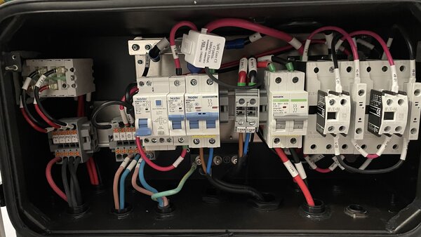

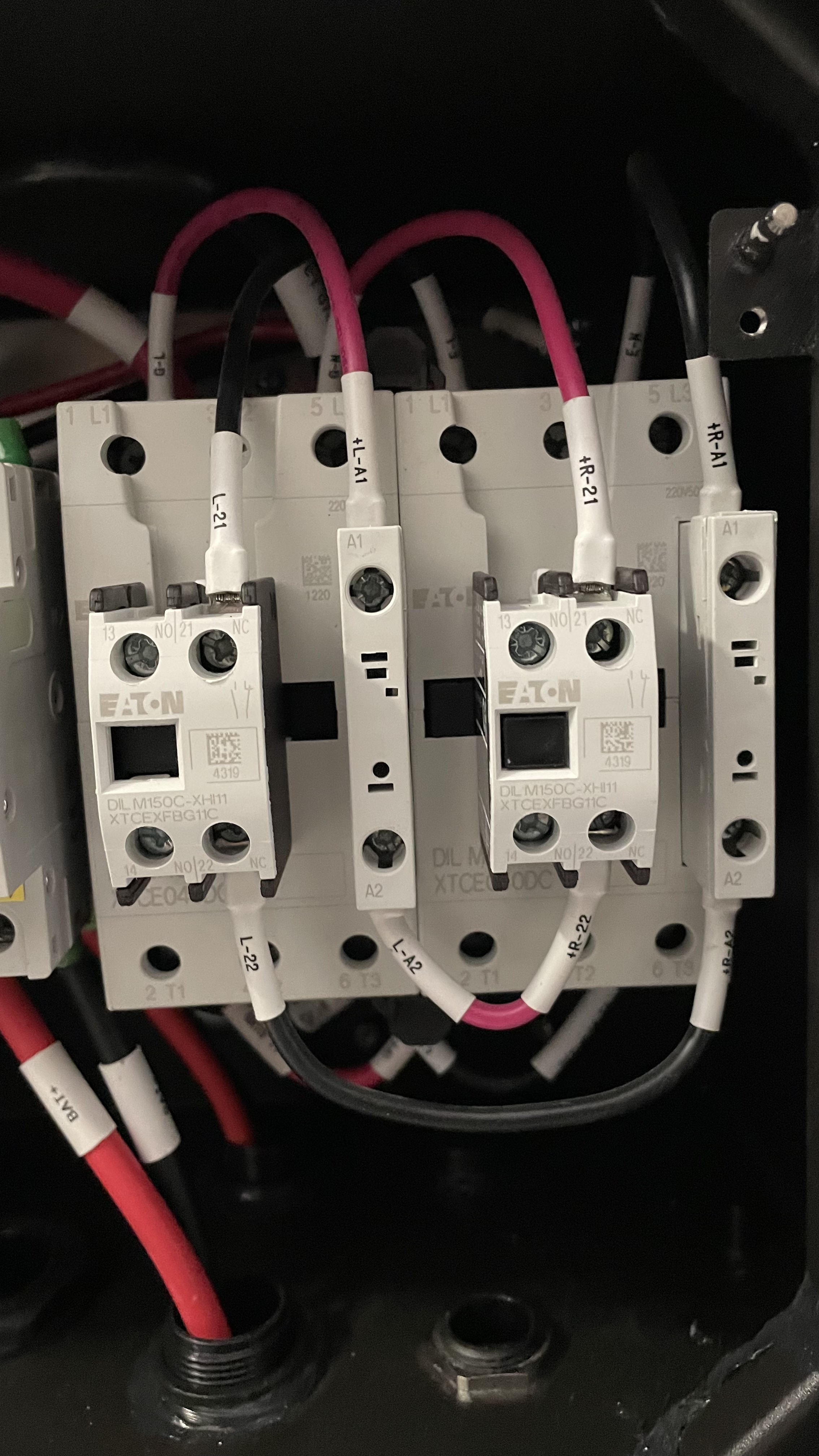

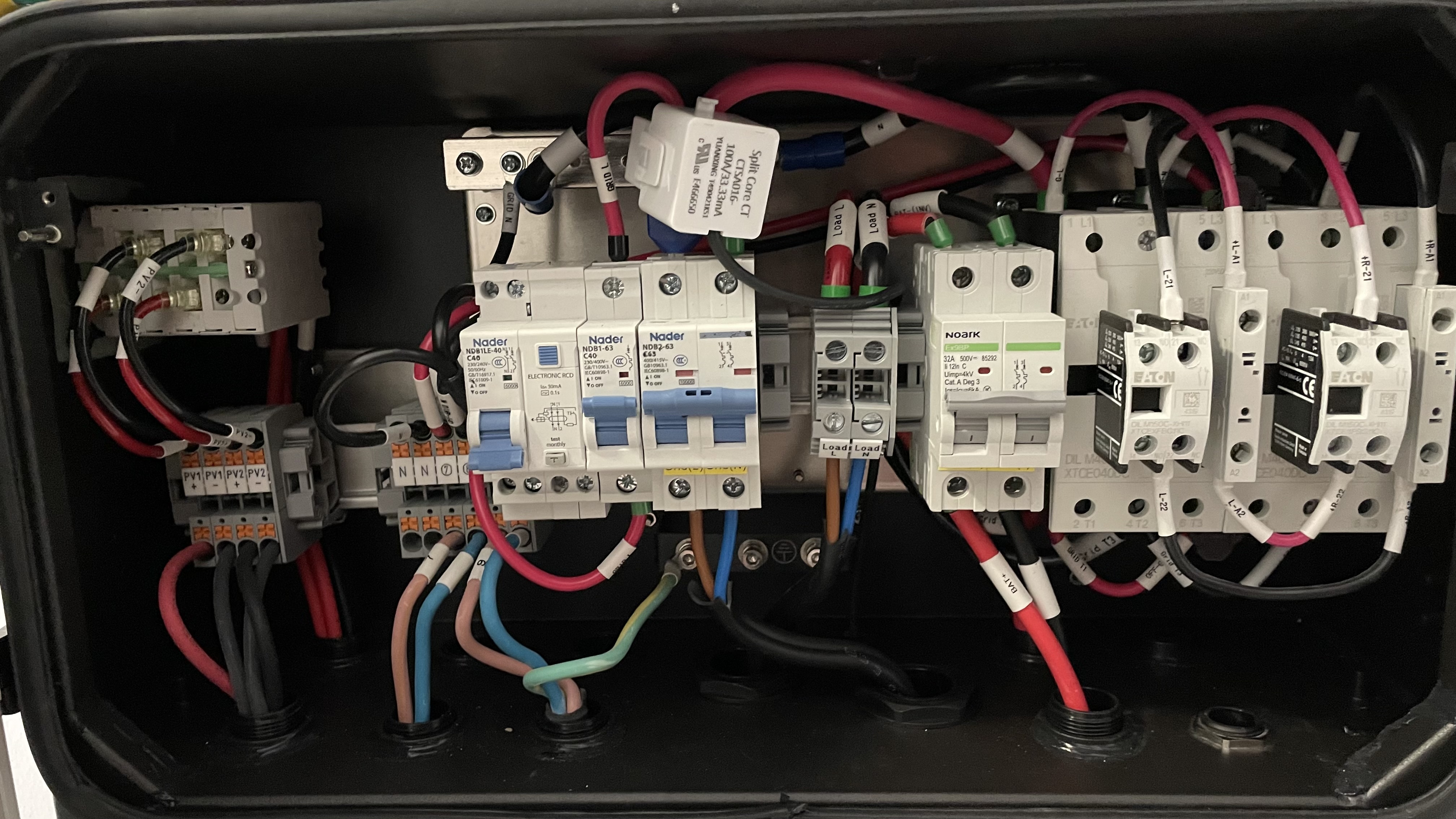

Може би трябваше да кача снимки на инсталацията още в началото. Всъщност те са два контактора свързани така, че като изключи единия, включва се другия. Става въпрос за управление на хибриден соларен инвертор с батерия. При спиране на тока, превключва на автономен режим. Докато има ток от енергото, левият контактор от снимката е включен и именно той бръмчи. Качвам снимка на двата контактора, както и на цялото табло.

Не съм задълбавал в тематиката, но и аз мисля, че през AC бобината на контактора ако се прекара DC ток със същата стойност, какъвто е и AC тока през нея - проблем за бобината не би трабвало да има. Т.е. идеята на al_at ми се струва работеща. Токоограничаването става с последователно свързания кондензатор от схемата му.
Проблем може да има в преходните моменти на включване и изключване, защото филтърния кондензатор след греца бавно ще се зарежда и разрежда, което може да повреди контактната система на релето. но и това може да се измисли, ако контакторите ти имат неизползвани контакти в повече. Примерно нещо от рода на комутиране с AC захранване на бобината и задържането на котвата след това с DC ток.

Таблото твое ли е? Можеш ли да пипаш по него? Гледам, че се подмята някакъв кабел с надпис vbat. Ако отговорът на въпросите е да, смени бобините на контакторите с такива за постоянен ток(цената сигурно няма да ти хареса :)) или целите контактори с бобина за постоянен ток(може да излезе по-евтино).
