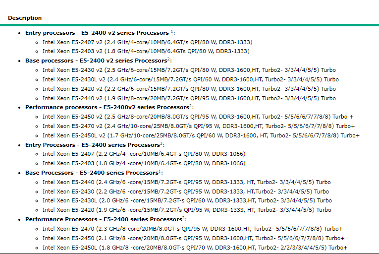

Ето списък на подържаните от сървъра CPU-та:
image_2022-05-12_102712694.png [ 52.27 KiB | Прегледано 3951 пъти ]

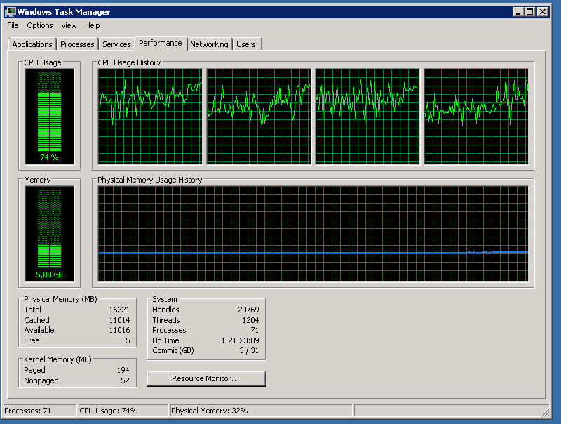

Мнение Re: Търся процесор ntel Xeon E5-2470 или 2450
Викаш няма да има радост от преминаването от 4 на 8 ядрен процесор. Идеята ми е да сваля тези около 75 процента на 50-на.

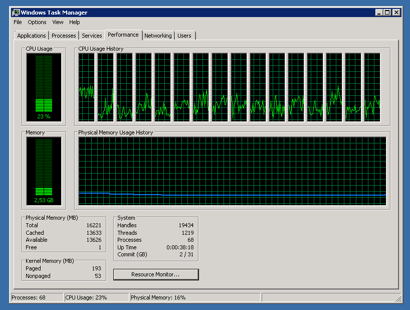

Така по ми харесва натоварването :mrgreen: Това само със замяната с Е2450.
