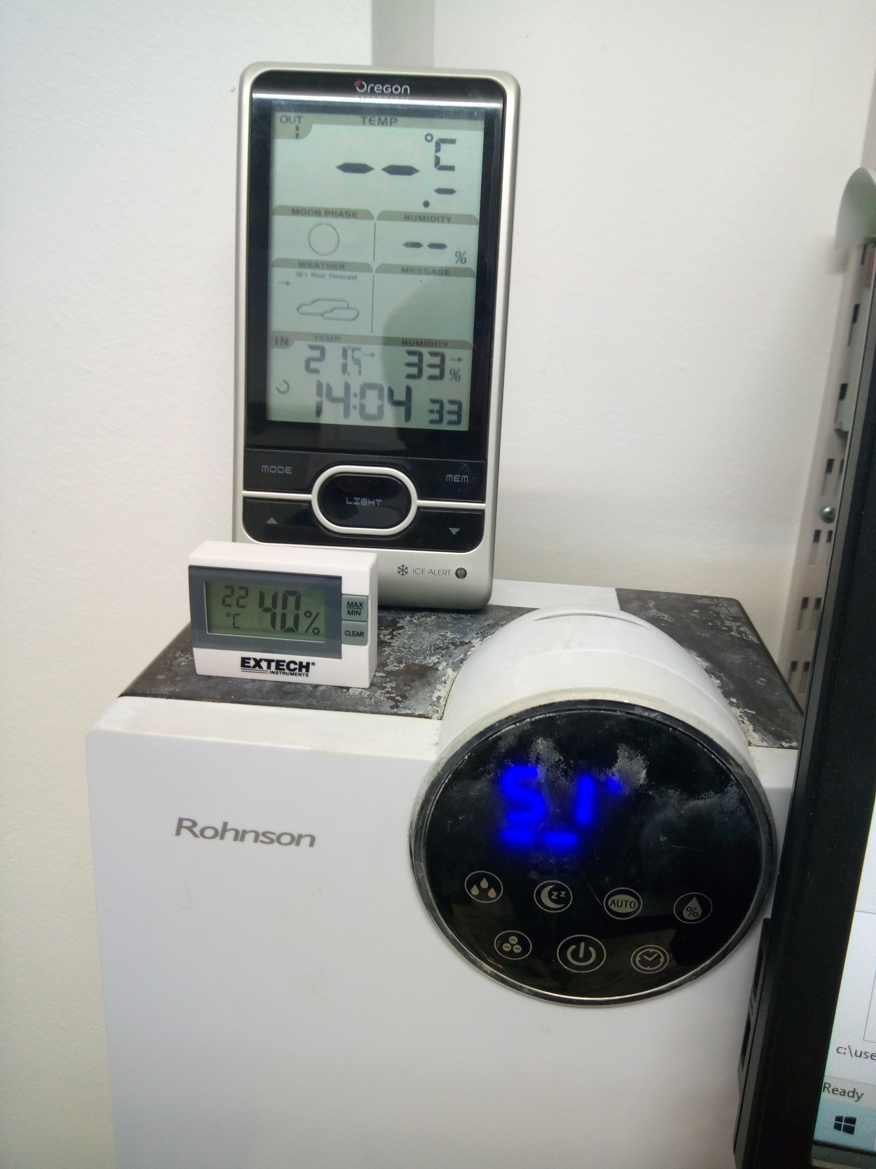

Мнения: 546
Мнение Re: От къде да купя качествен измерител за влажност на възду
33 , 40 ,51 :))))
