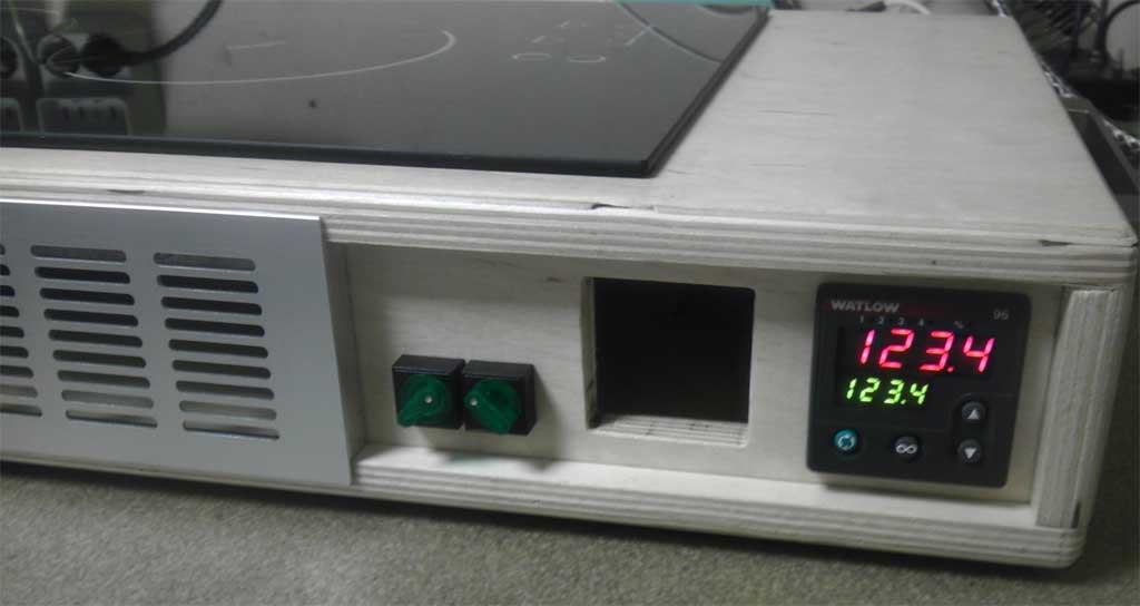

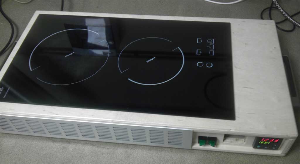

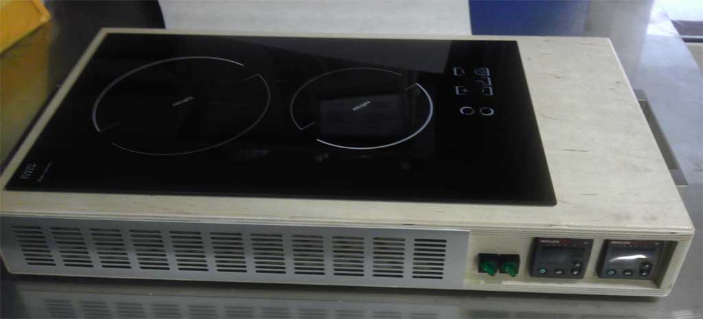

mitko_el написа:
Ицо , пусни снимка на твоя змей :)
Ето как трябва да изглежда по проект:
1.jpg [ 26.76 KiB | Прегледано 3104 пъти ]
А ето как изглежда в момента:
2.jpg [ 32.59 KiB | Прегледано 3104 пъти ]
3.jpg [ 34.18 KiB | Прегледано 3104 пъти ]
Общо взето котлончето за пържени филийки вече функционира, но му липсва единият терморегулатор защото преди време му свих единия изходен модул и сега ми е сърдит. Ама ще го залъжа някак...
Ако някой реши да си сглобява подобна джаджа, е хубаво да има предвид, че температурата от долната страна на "стъклото" е с 20 - 30 градуса по-висока от горната му страна. За съвсем прецизен контрол на температурата е хубаво да има втора термодвойка и отгоре, но за целите за които ще използвам "котлончето" тя ще ми пречи, и затова няма да има такава.
С термодвойка само отгоре системата става много инертна, и девиацията на температурата е осезаема.
