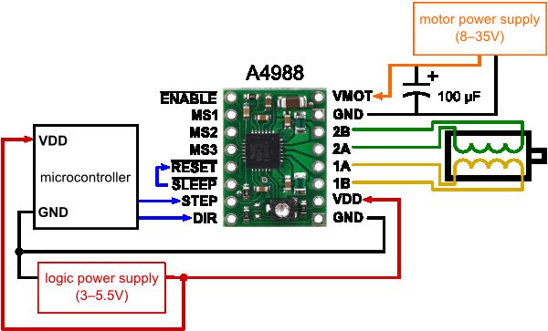

Ся, явно освен моторчета ще ми трябва и акъл. :) Трябват ми такива с 4 жици, за да се ползва е тоя (много популярен) драйвер, от който имам една шепа.
A4988_circuit.jpg [ 36.79 KiB | Прегледано 6567 пъти ]
Сега, доколкото ми е известно, някои от 6-жичните всъщност са с 2 намотки, като допълнителните 2 жици са закачени за центъра на всяка от намотките. Тоест, би трябвало да ми свършат работа. Тия, дето са с 4 намотки обаче май няма как да се ползват.

Тия със по 6 жици може и да ги завъртиш, но няма да получиш номиналният момент.

Пробвай униполярните моторчета (тия с 6-те жици) в биполярно свързване както е на схемата, сиреч средните изводи да ти остават свободни, а фазите свържи към краищата на намотките пак по схемата.

Имам десетина моторетки ( с редуктор са) от климатици. Движат клапите на къде да го духа климакса. Ама са с 5 жици. 1 общ , и 4 намотки ?

За 5 полюсните драиверите са други. Имам 3-4 от Пловдивските на 5волта 1ампер. Ако искаш мога да ги потърся.
Ветоятно двете "среди" на намотките са вързани на едно, защото не се използва биполярният режим.
