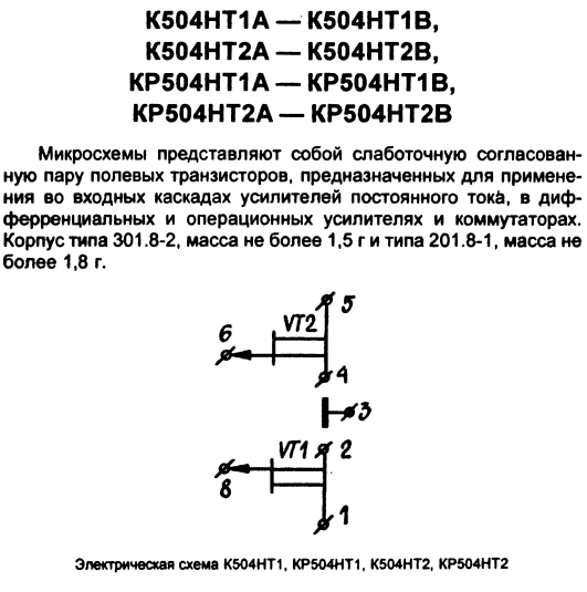

погледнах в древните книги
504НТ1.PNG [ 69.39 KiB | Прегледано 6535 пъти ]
504НТ са отделни кристали, подбрани

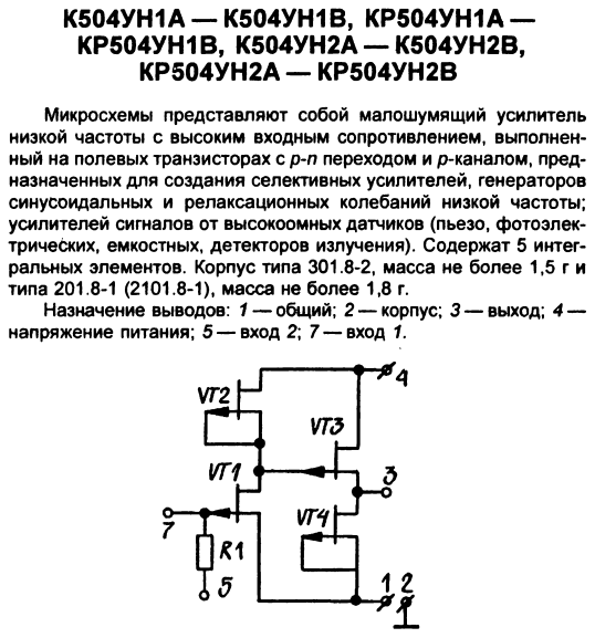

504УН е усилвател от 4 транзистора на един кристал
504УН.PNG [ 98.31 KiB | Прегледано 6535 пъти ]
